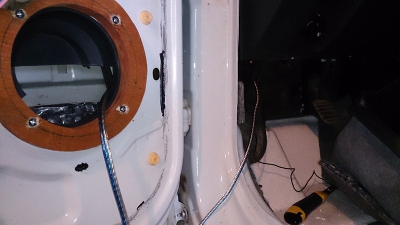

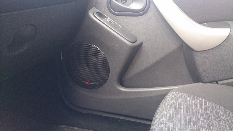

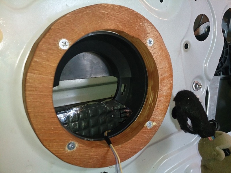

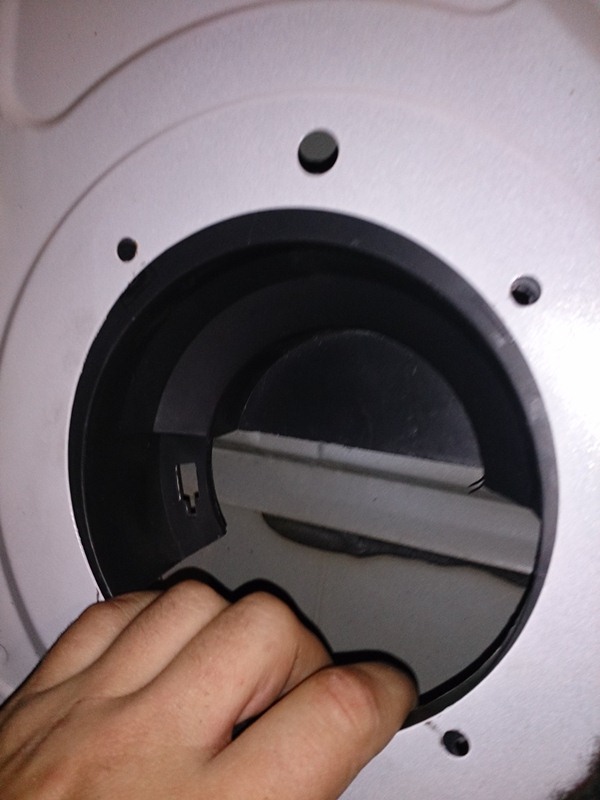

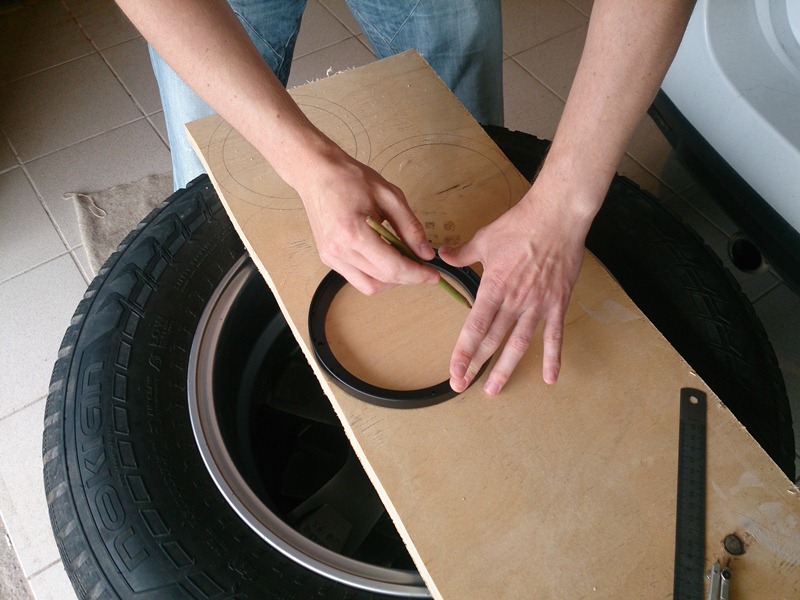

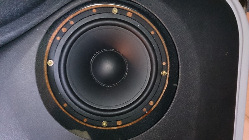

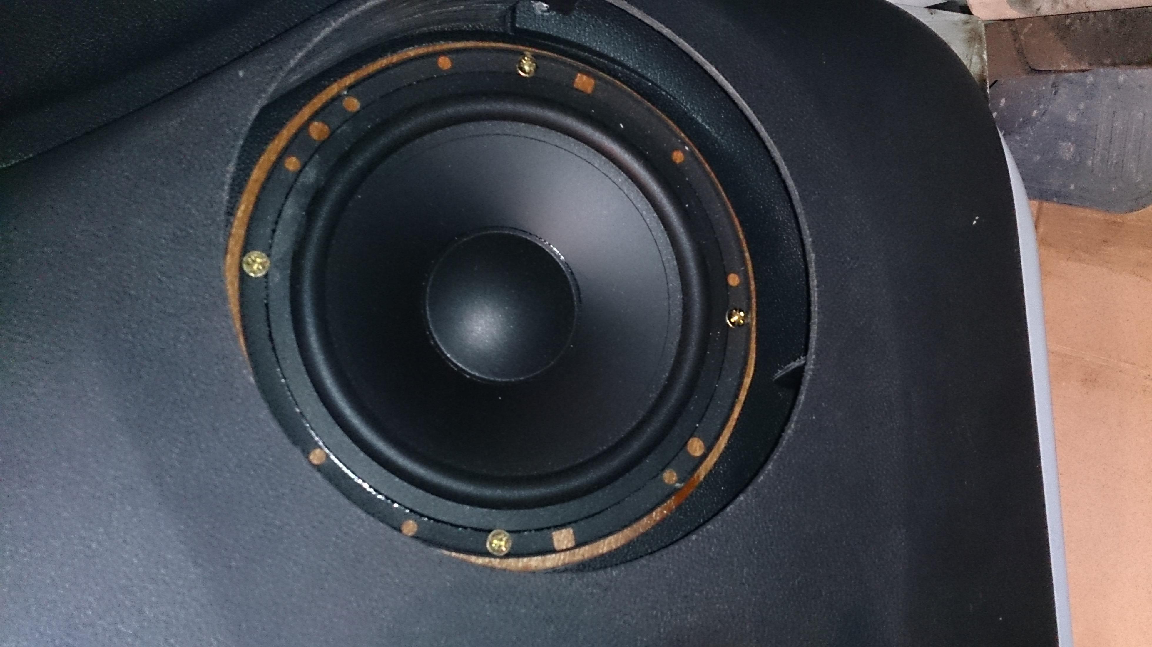

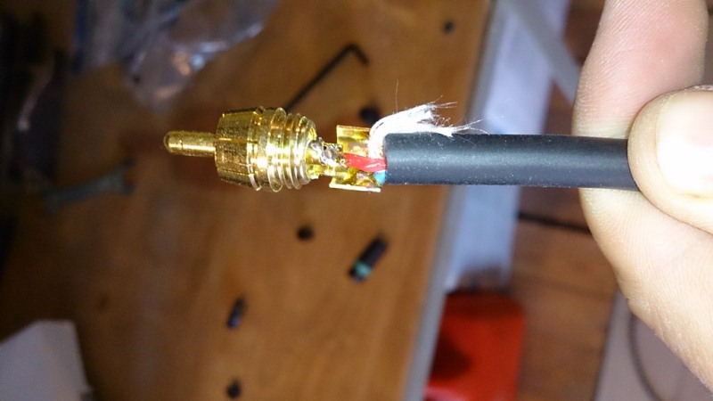

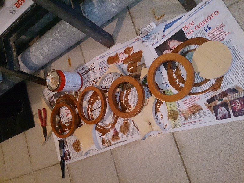

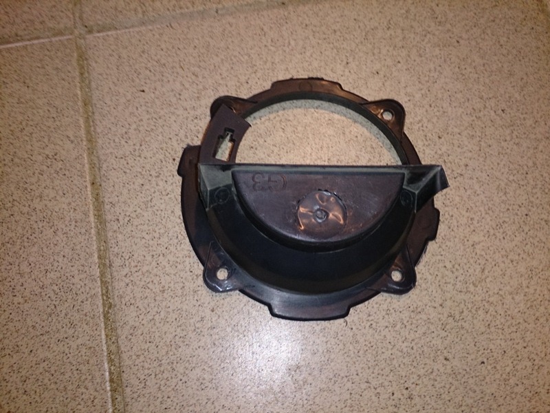

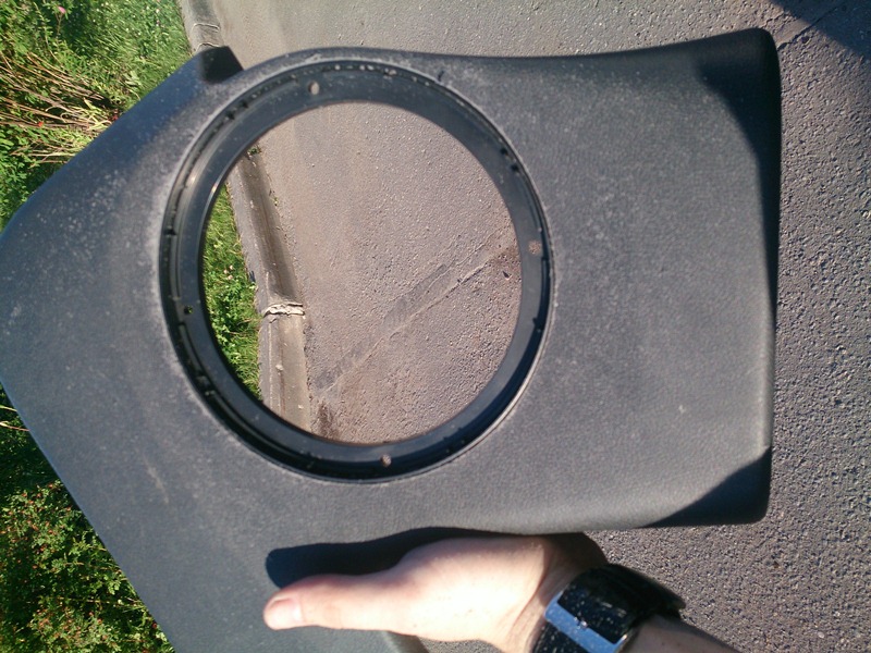

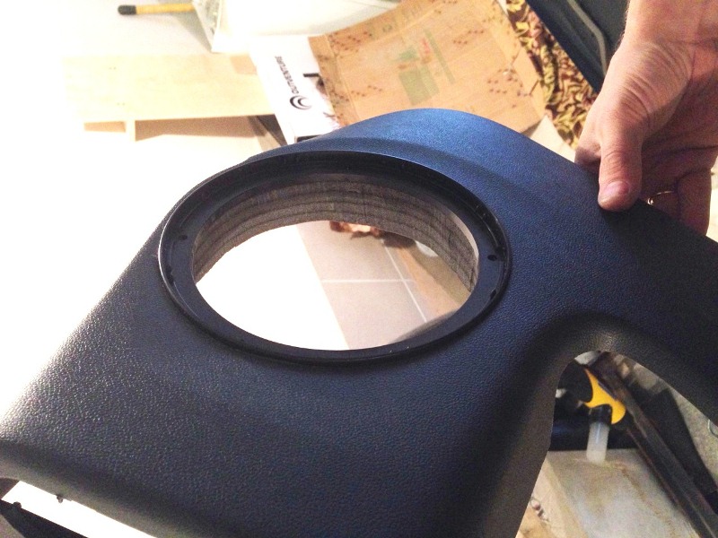

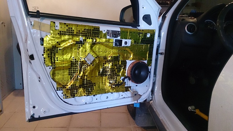

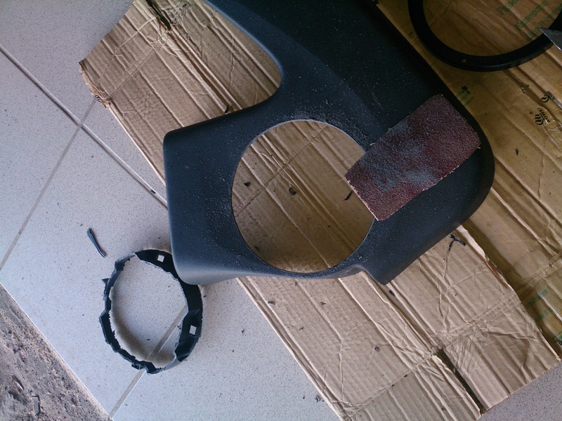

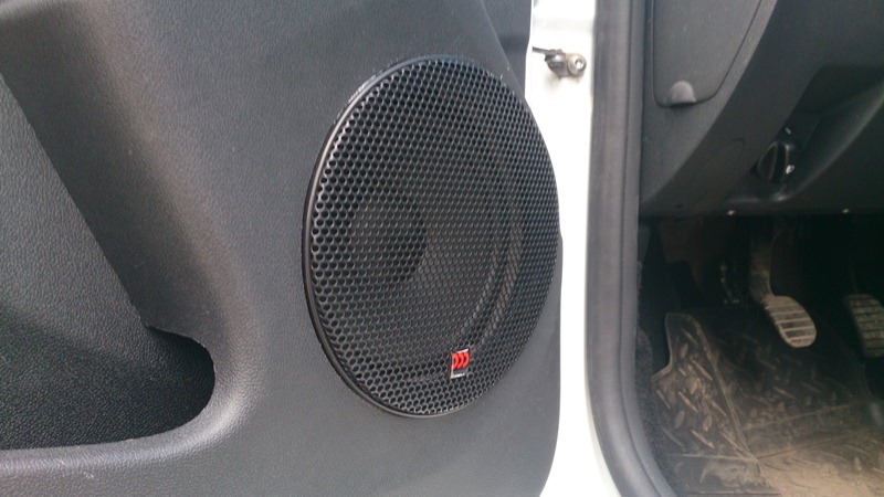

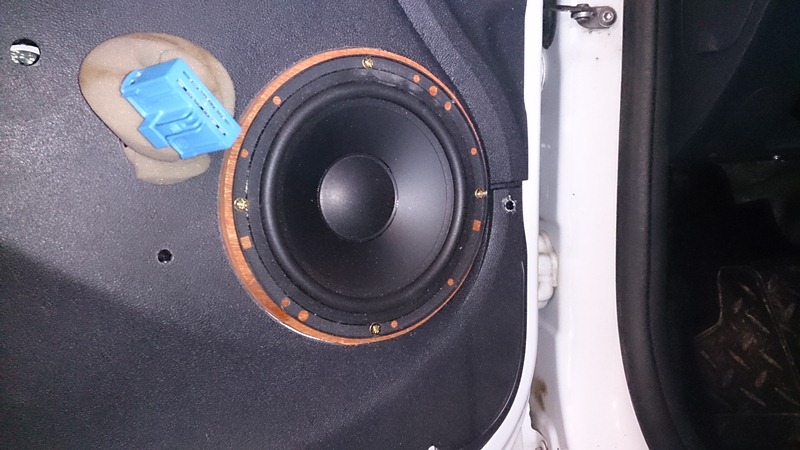

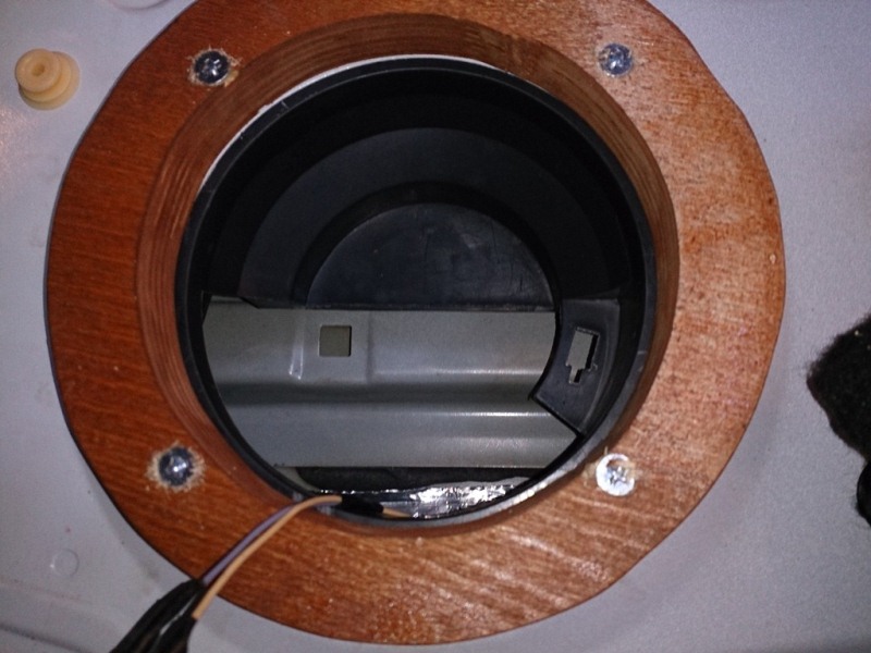

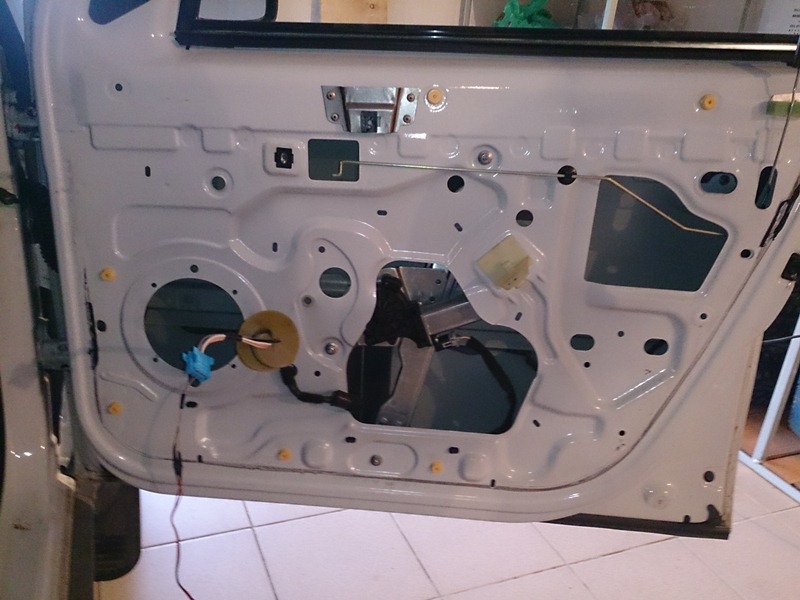

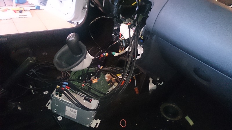

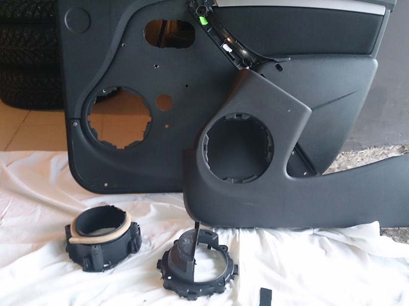

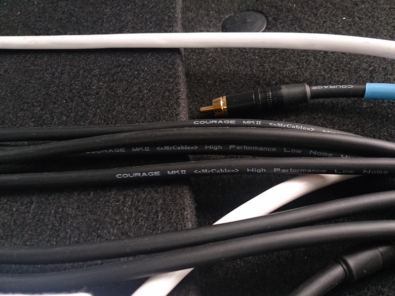

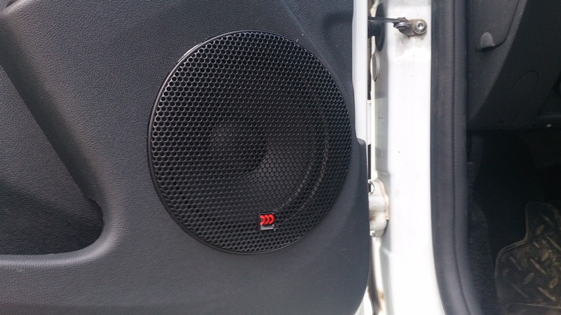

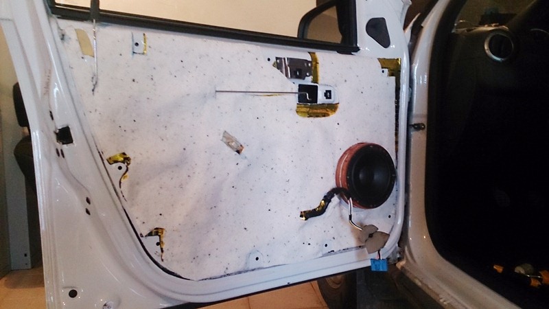

Вот товарищи и мои руки дошли до звука в белке. Состав morel comp 6 / DLS ma41 / kenwood 51bt

antikvar
, Молодца!

А подробнее можно где нибудь почитать? Как обшивка разделяеться, толщина фенери, шаблоны отверстий?

Вот товарищи и мои руки дошли до звука в белке. Состав morel comp 6 / DLS ma41 / kenwood 51bt ...
Небольшой минус, высокие люди (и толстые как я) будут задевать коленкой сетку динамика при не полностью приоткрытой двери, а в вообще очень достойно!
p.s. У меня по другому (165 везде), но тоже выдаются немного больше чем стоковые.
