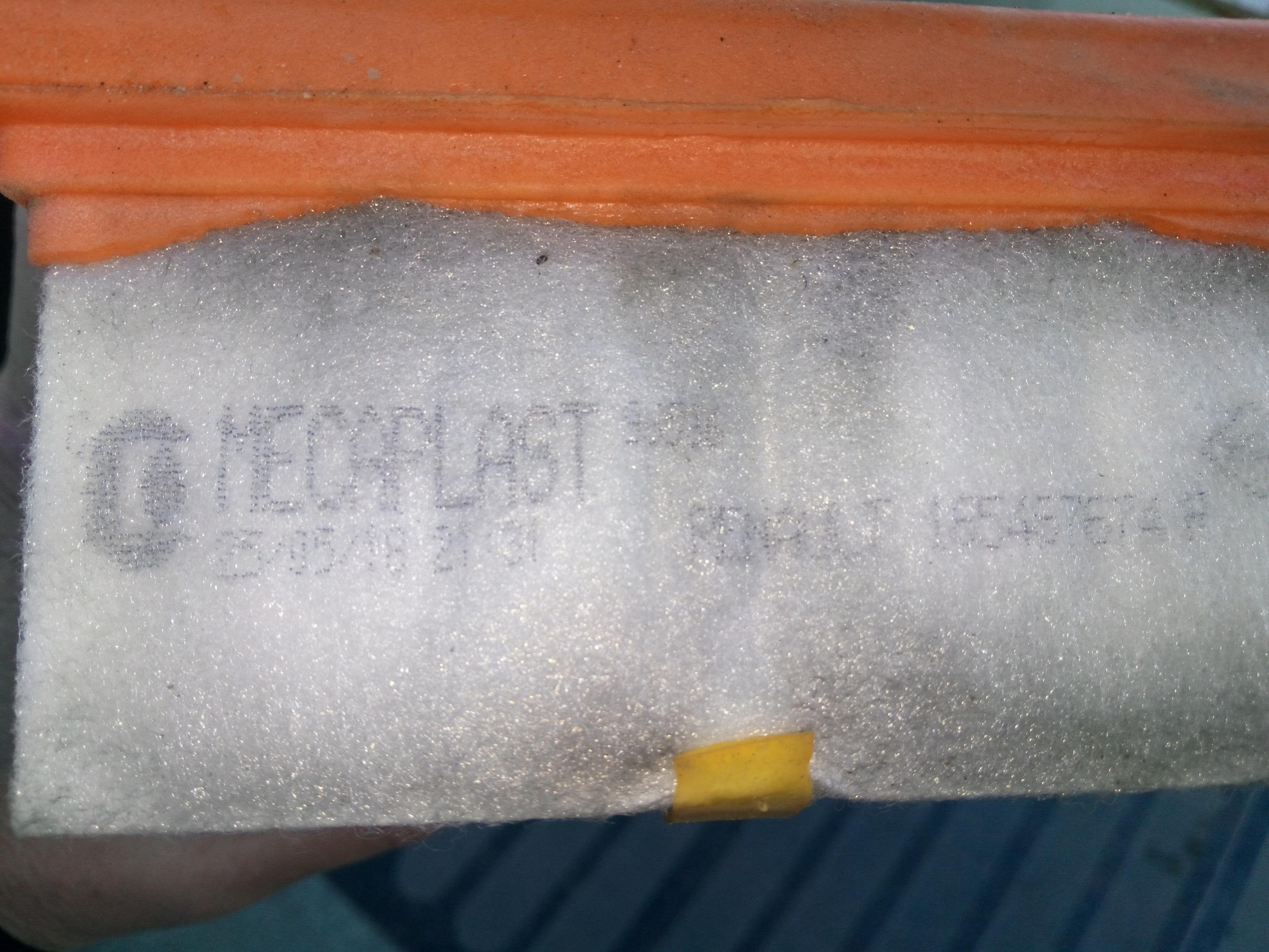

Нужно найти не паленый фильтр на рестайл. Посмотрел. С завода у меня на 2.0 стоял 165460509R Mann. А пишут , что он для 1.6. В чем разница? У 165460509R шторок намного больше, чем у номера, который предлагают для 2.0, значит и сопротивление должно быть ниже... Загадка.
P.S. Был в гараже. Вру, с завода на 2.0 стоял все таки 165467674R. 165460509R воткнул ОД при ТО.

Scorp 3
Я это заметил, как первый раз пошел в магазин за фильтрами, а был это лоханшоп... Так вот, если запросить для 2.0, выпадло пара фильтров дорогих, а потОм запросил все, и вывалилось с 10-к одинаковых по форме, в т.ч и дешевых, на которых было написано "лохан 14", "сандеро 14" и т.п. Ессно взял дешевый, и пофиг что там написано. У нас ща у всех рестайлов (бензов) просто форма короба под фильтр другая, но одинаковая... Имхо, пофиг частота гармошки... Ну не то что пофиг, а пофиг в смысле объёма двигателя...

Re: Воздушный фильтр двигателя 1,6 и 2,0
илдар73
Щас на 2,0 литровый такие ставят
Синтетический материал, а шторок много?
bubba
Я вот думаю, площадь больше - дольше работать будет. С другой стороны такой идет на 1.6. Может продуваемость бумаги другая и 2.0 будет душить? В чем причина - шторок много (что хорошо) - 1,6. Шторок мало - 2.0? Что для 2.0 меньше фильтровать нужно?
