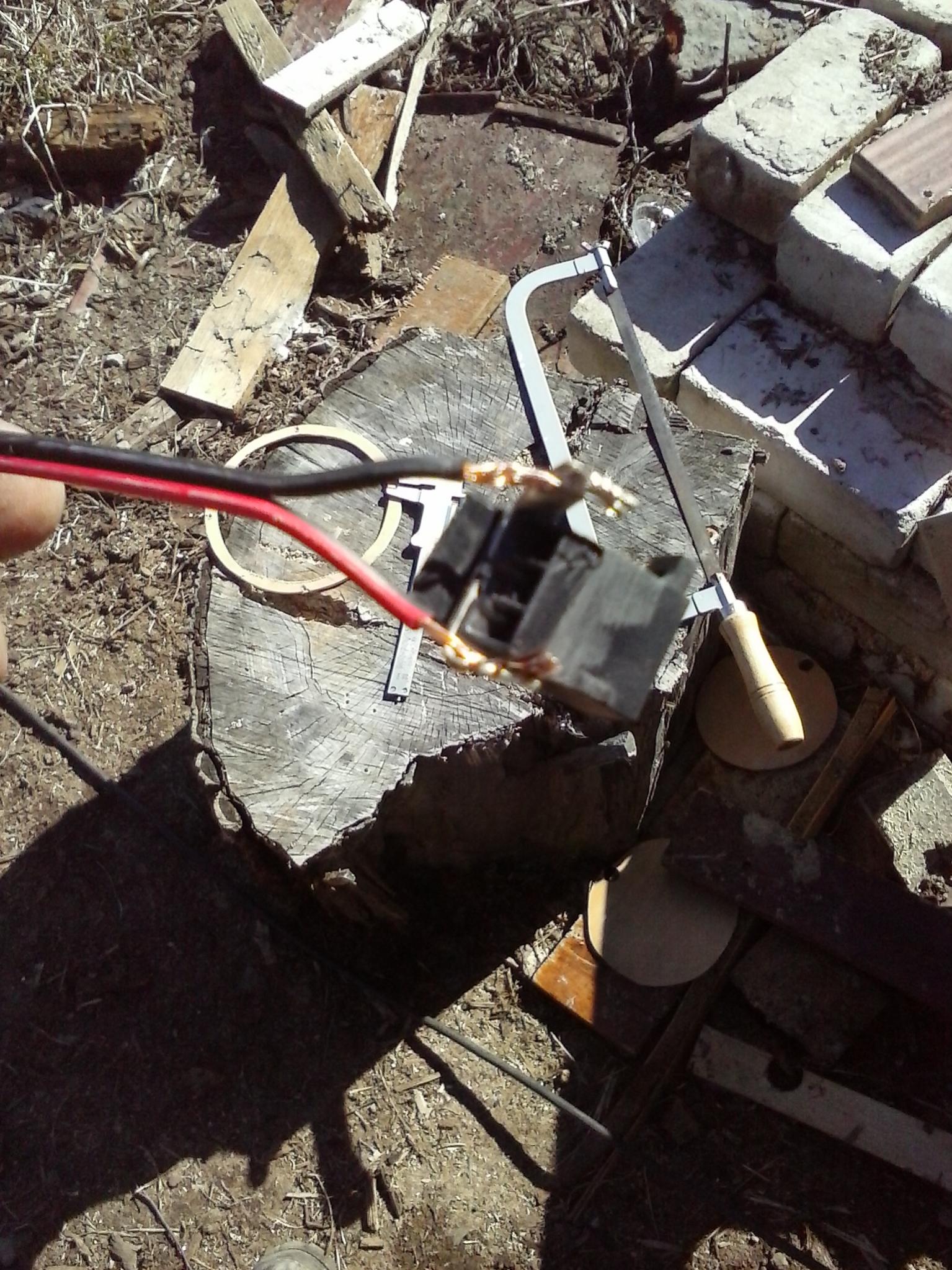

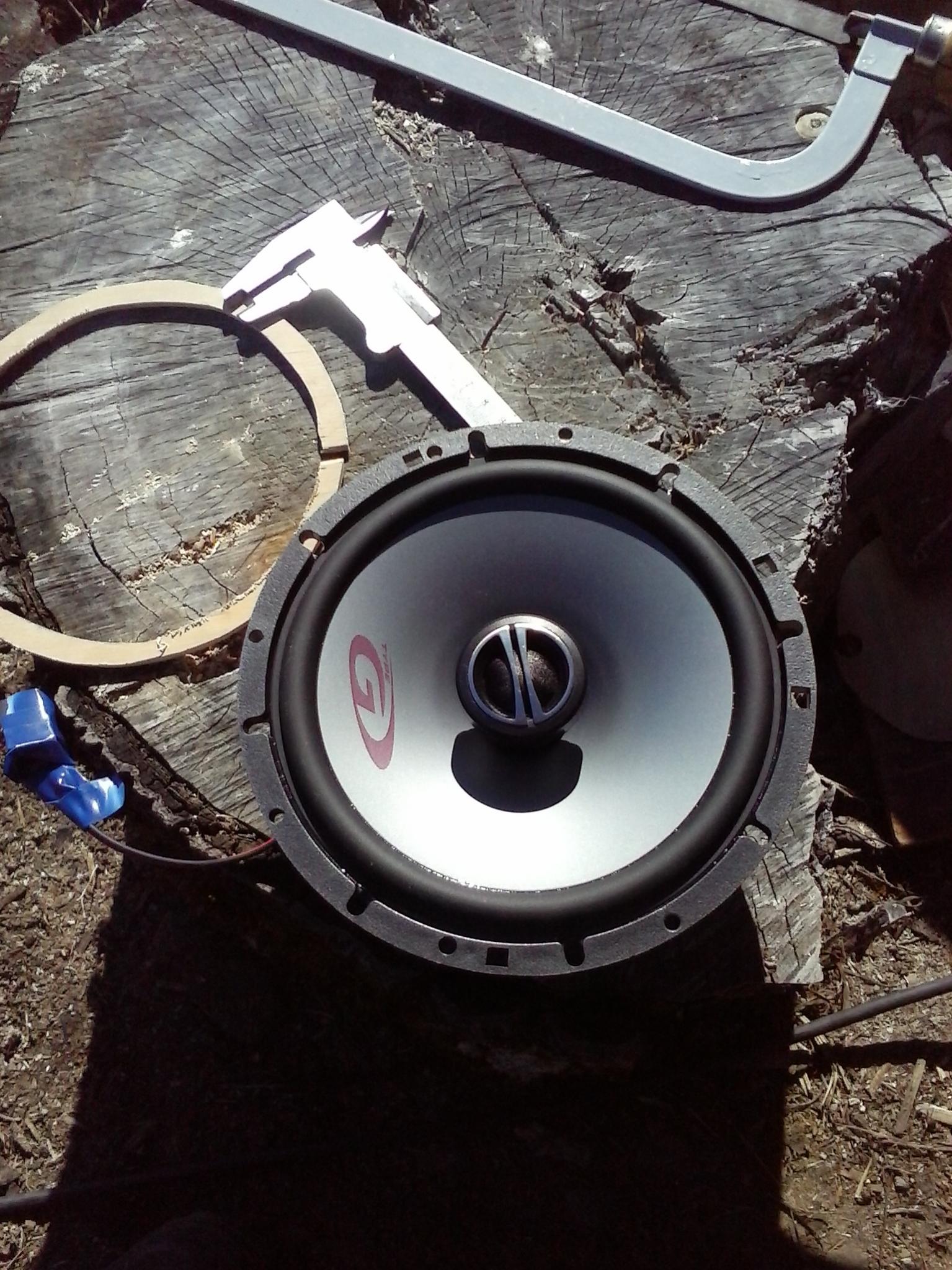

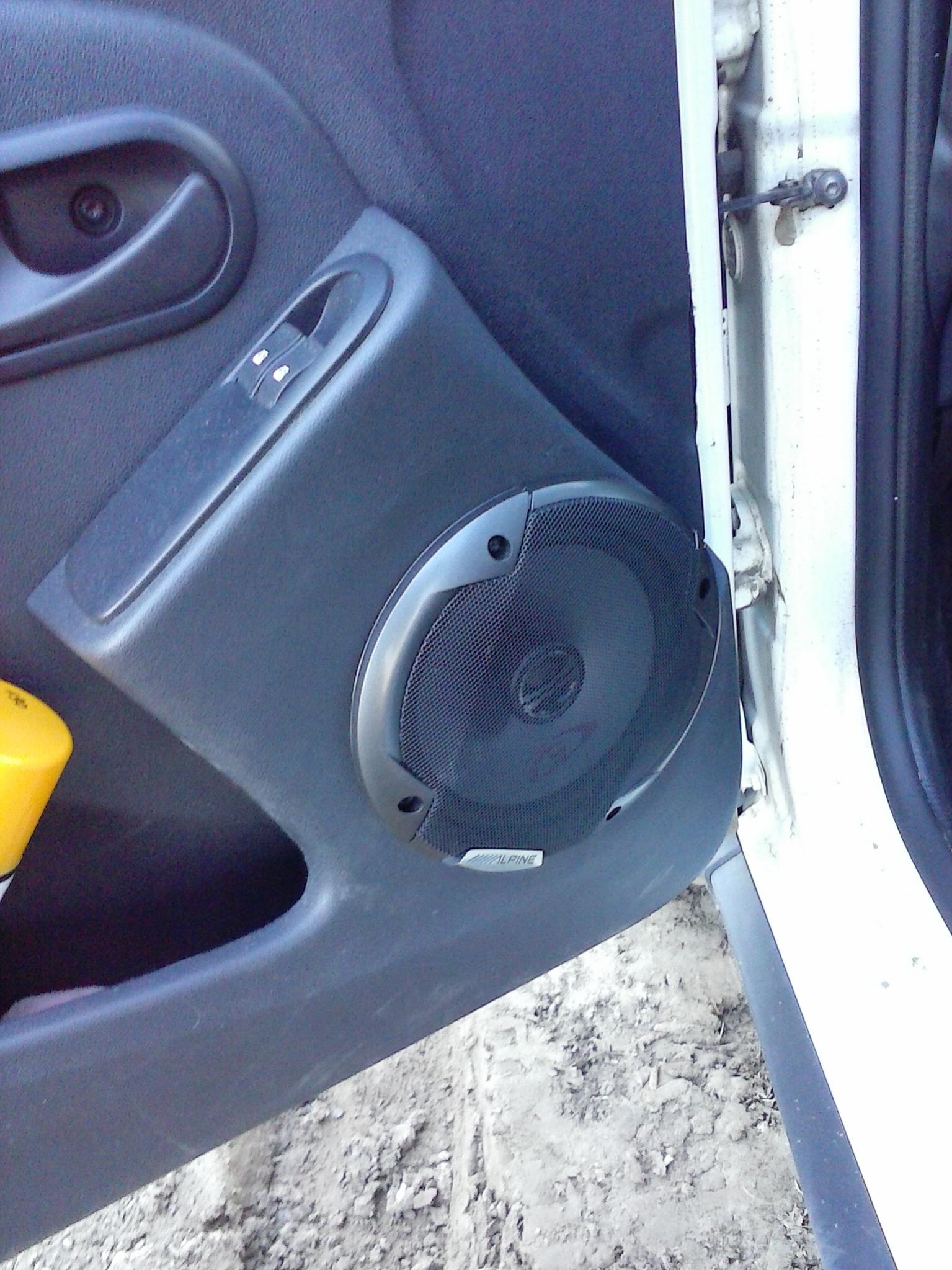

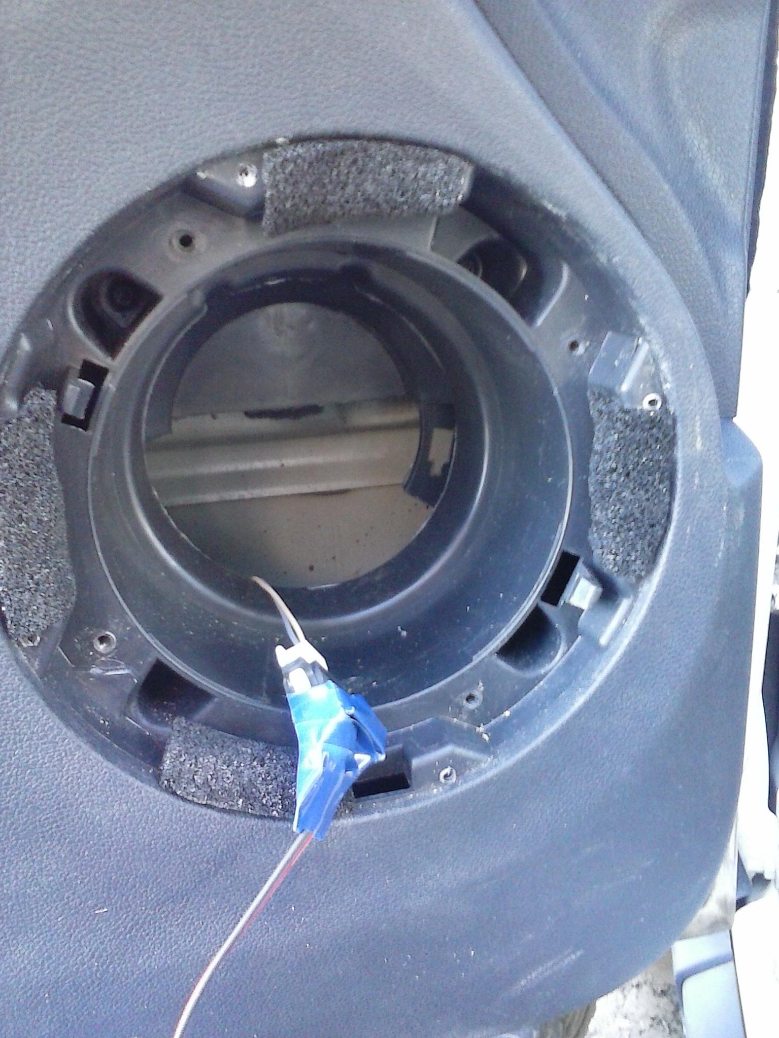

Ставил Alpine type g
такие

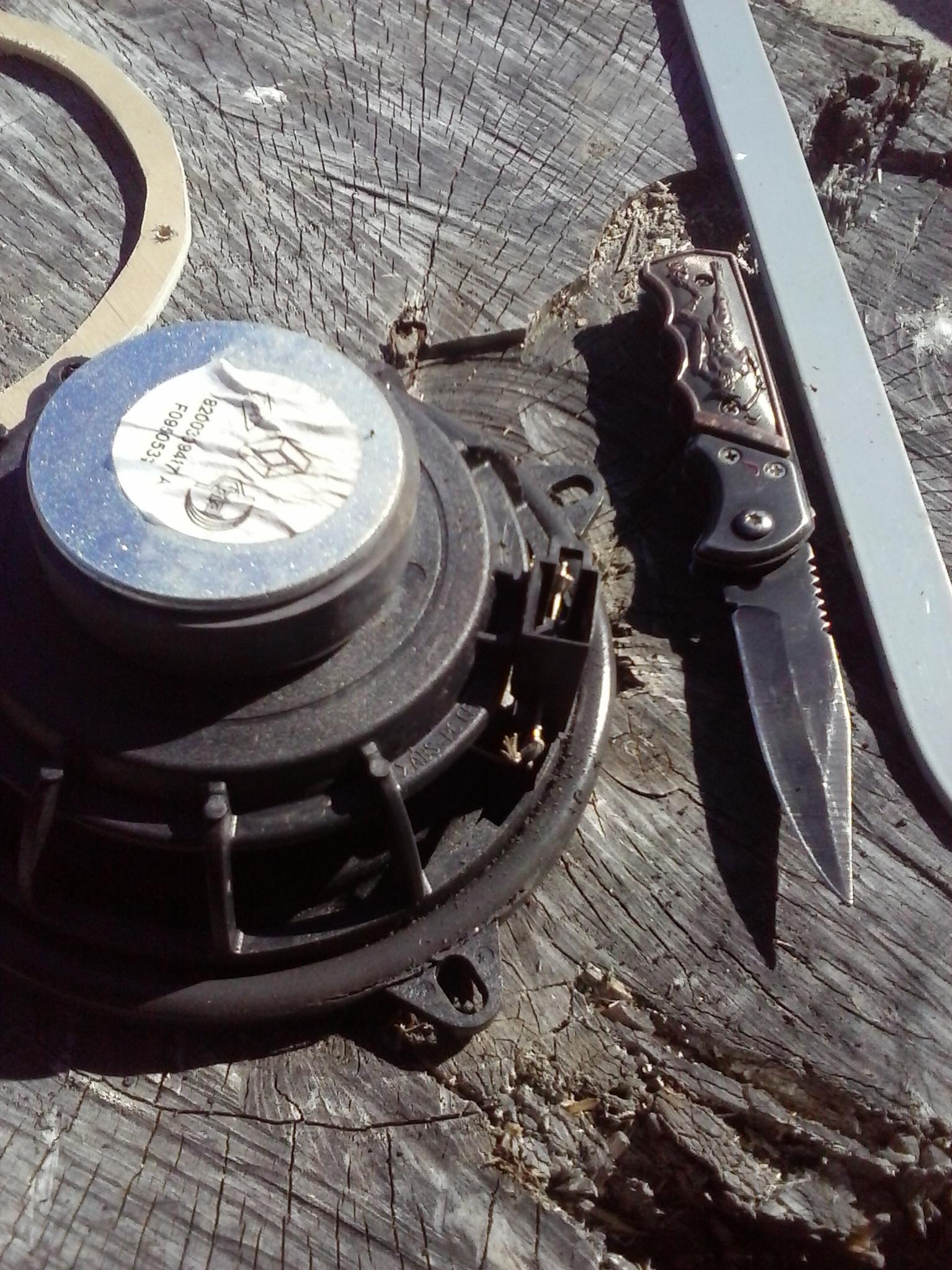

Пришлось немного доработать чтобы вошли. Между пластиком двери и динамиком клеил маделин.
Разъемы для поключения спилил со старых штатных динамиков и припаял.
