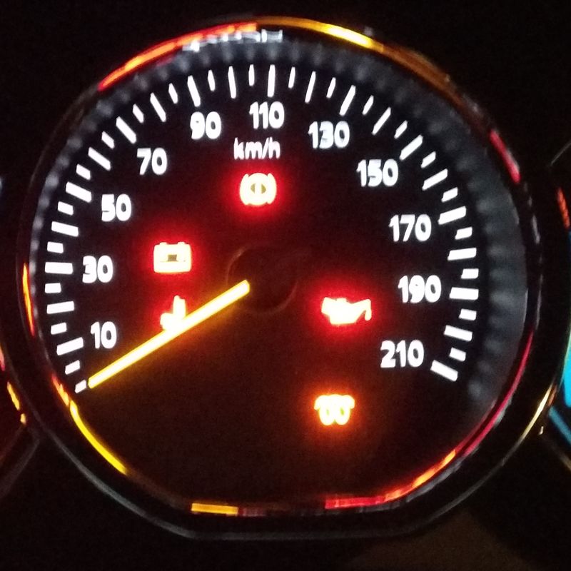

CheburazhKO
CheburazhKO
Лампочка свечей не горит у всех?
У меня горит. Сосед по гаражам специально заходил посмотреть, где эта лампочка спиральки находится, тк сам ее ни разу не видел на своем Дастере. Машины покупали почти одновременно в сентябре. У меня выпушена 17 августа 2016, а у него июльская.

STMRS
CheburazhKO
Вложение 102790
Оба на, вот это номер, или фотошоп?

STMRS
Регистрация: 24.09.2016
Сообщений: 203
6 мес. 3 нед. 3 д. 21 ч. 31 мин. 12 сек.
234
Был(а): 14 мая 2024 20:15
Адрес: Беларусь, Гомель
Автомобиль: Duster 1,5 dci 109лс Luxe+
Re: Новый dCi о 109 коняках!
уони
уони
или фотошоп?
Реальное сегодняшнее фото. С утра в гараже сфоткал.

STMRS
CheburazhKO
Вложение 102790
Интересно.

У меня тоже горит.....но как то быстро выключается,я так понимаю она должна долго гореть.

ДПРМ
как то бысто выключается,я так понимаю она должна долго гореть.
У меня тоже быстро гаснет. Я только с третьего раза успел фото сделать.
LDV
на рестайлинге поменяли свечи и алгоритм работы и лампа теперь не нужна
Может быть и так. Но мне привычнее с лампой. Пусть работает. Отключать не буду

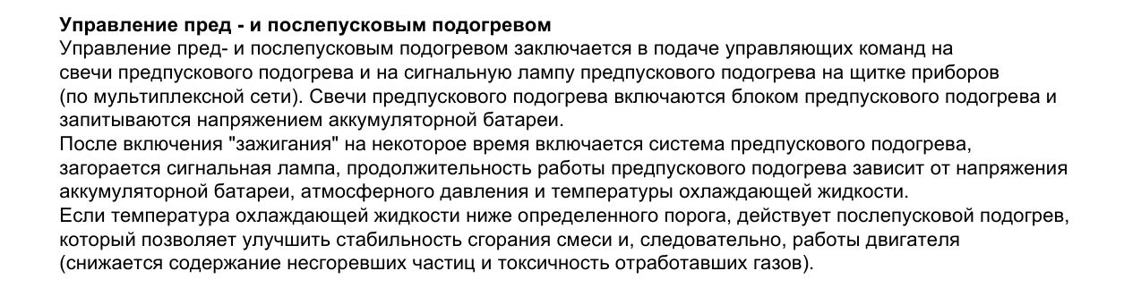

Я стесняюсь спросить... А нужна эта лампа?
Там стоят низковольтовые свечи, которые работают и после запуска, тем самым помогая улучшать сгорание. Нужна ли эта лампа вам при эксплаутации?
Ну а как же быть с приведенной Вами выдержкой из мануала? Русским по белому написано, ... должна гореть!
С этим вопросом обращался в службу техподдержки Рено, ответили, лампочка не предусмотрена конструкцией!
Без неё непривычно, пришлось забить на неё.
