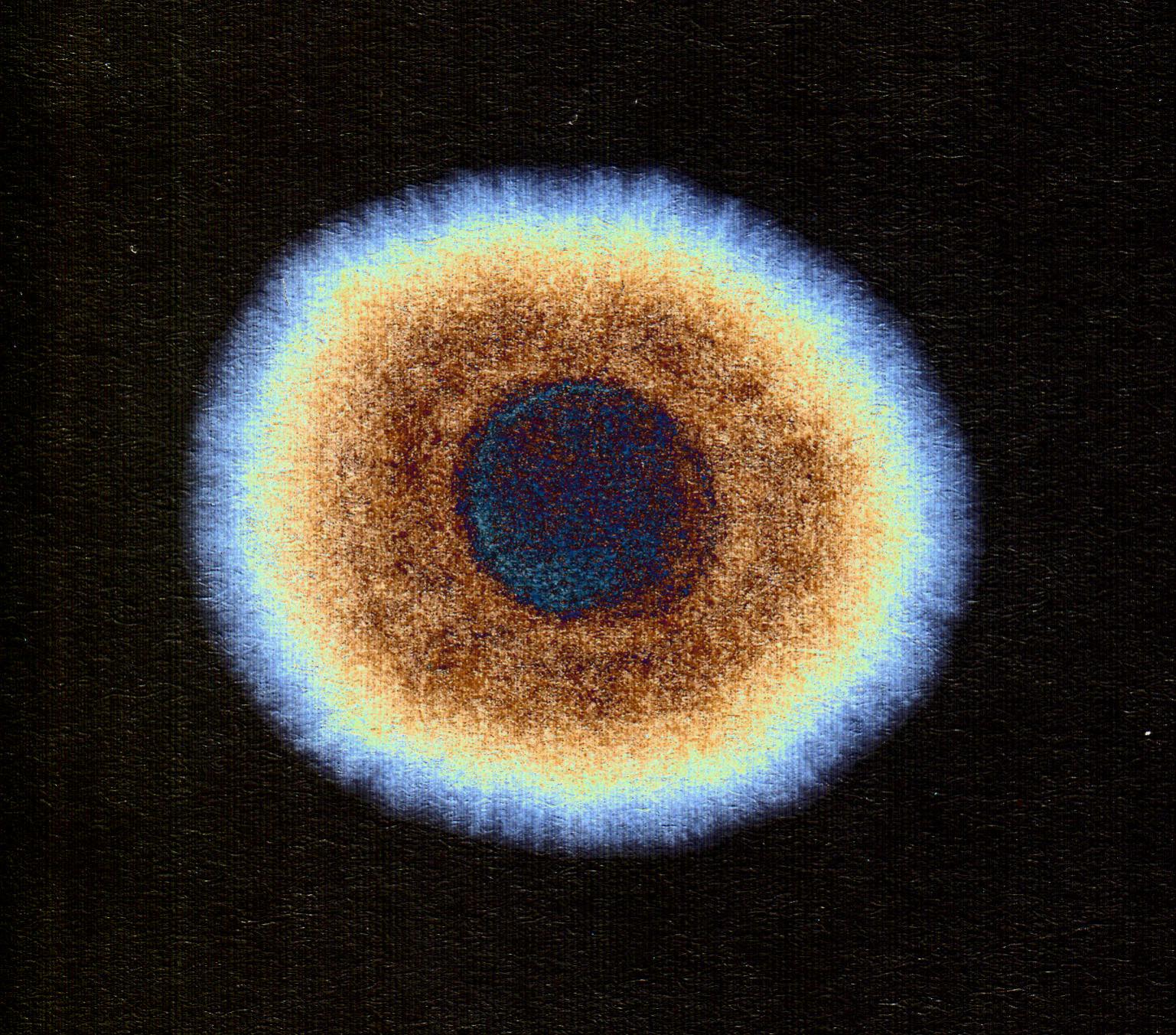

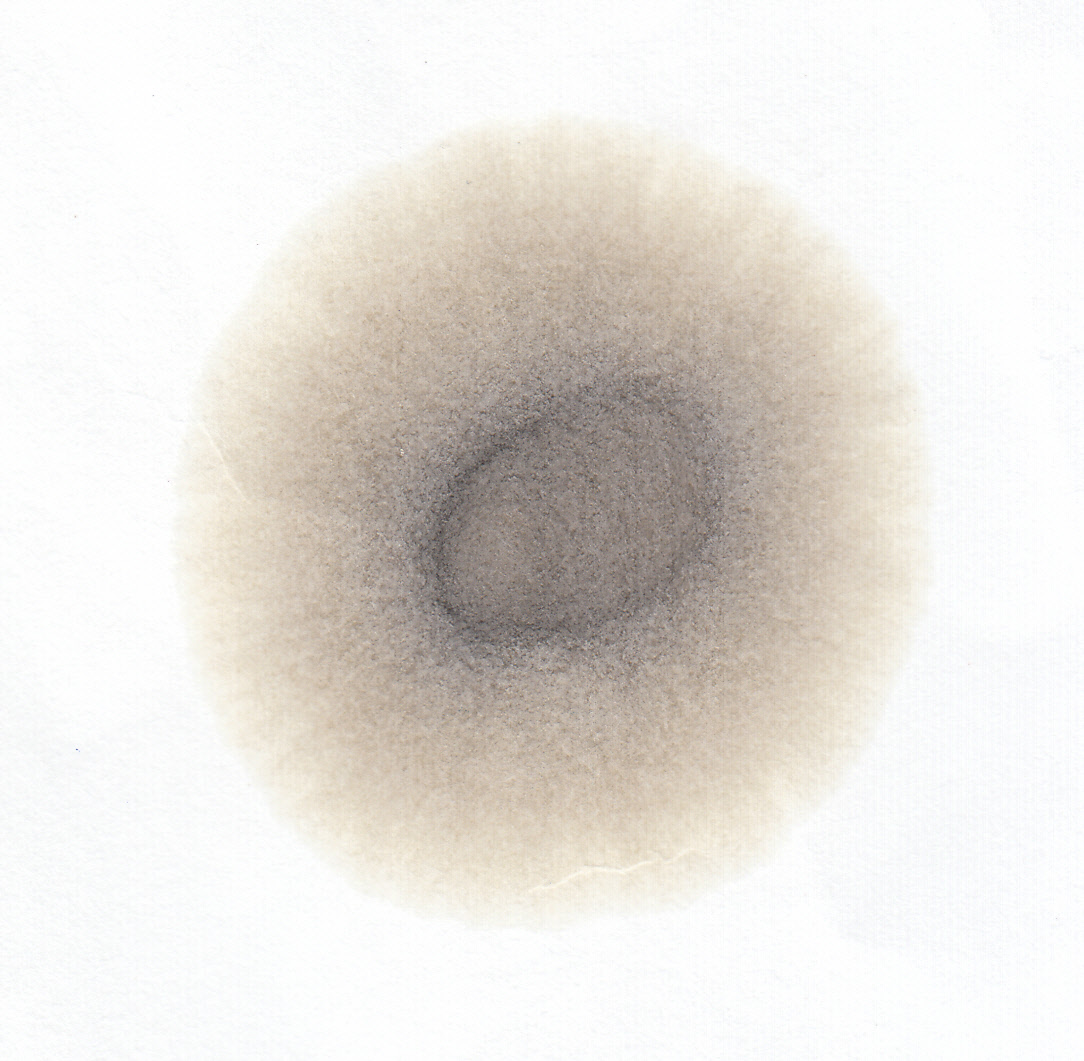

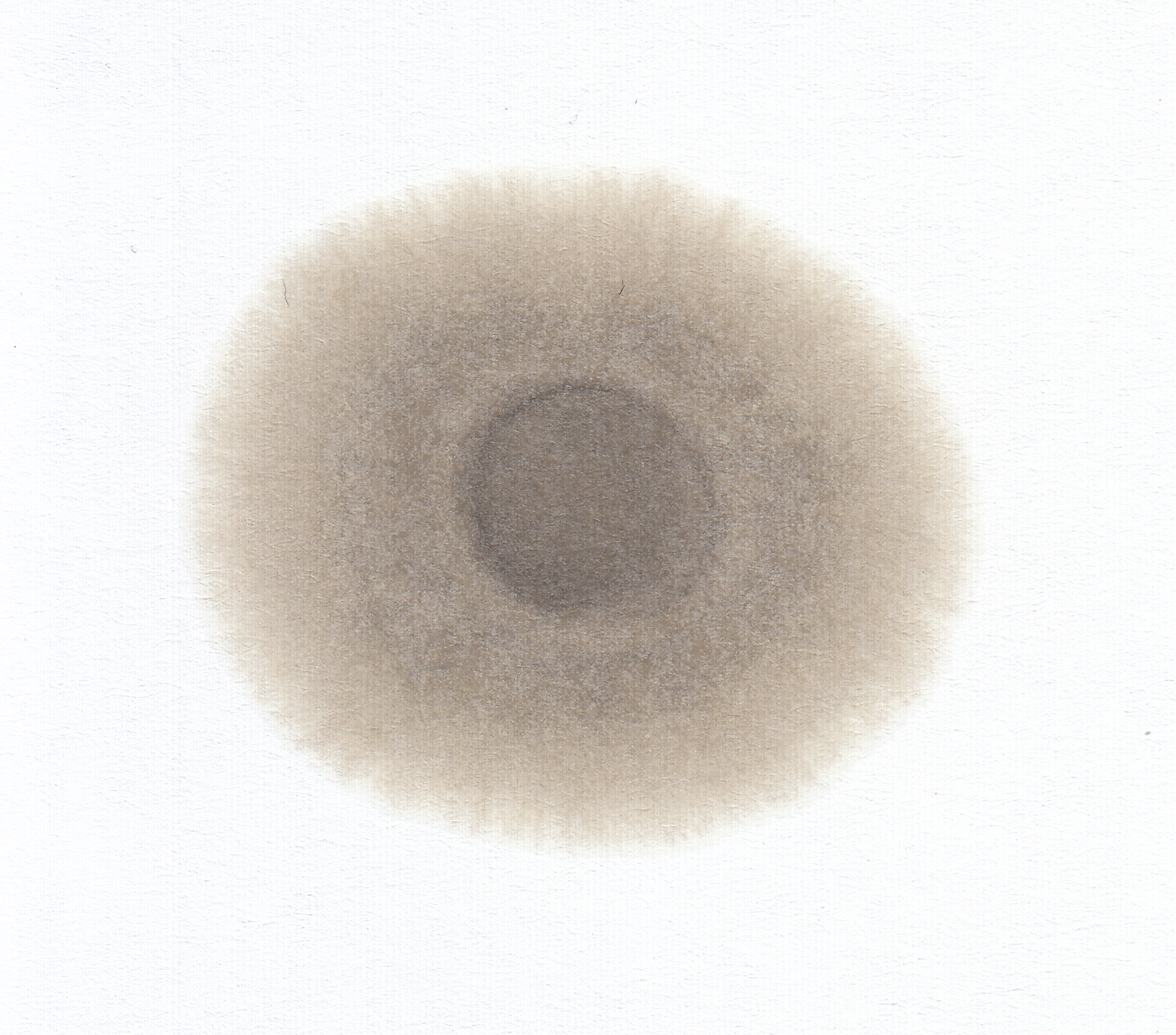

Re: Масло для Двигателей Рено Дастер (Renault Duster)

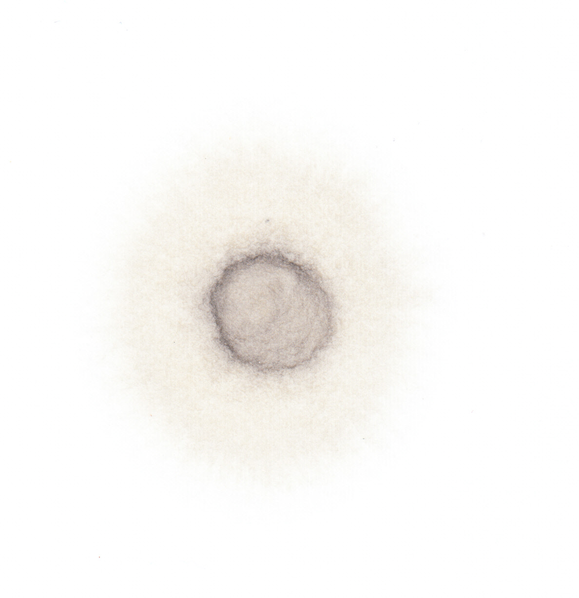

a2b
Имхо отпечаток однородный, расслоения по фракциям нет, так что можно и
годить...
"расслоения по фракциям" это как...? Масло умерло уже, ядра нет совсем, зона чистого масла полностью отсутствует... Масло в таком состоянии совсем не удерживает загрязнения во взвешенном состоянии и вся это грязь осаждается на двигателе...
Пробу конечно лучше просушить и отсканировать, хотя в этом случае это излишнее...
Вот для сравнения мои капли...

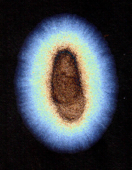

Arcadav
а я думал срочно менять судя по ссылке ниже:
http://www.oilchoice.ru/viewtopic.php?t=1173#p17837
средняя фотка.
или
http://www.oil-club.ru/forum/topic/5...esty-obschaya/
в спойлере тоже 3-я картинка
Меняйте и не думайте...
Вот капля масла на "издыхании"... До замены еще порядка 500 км я на нем проехал.
Vladslav68
Т.е. мне счас поменять масло и промыть?
Arcadav
Не надо промывать. Просто меняйте и следите за состоянием... Вполне возможно сократите первый интервал замены до 5000 км. В последующем меняйте через 7500 км.
В режиме нашего города, со средней скоростью 15-20 км/ч масло умирает на глазах...
a2b
годить...
Масло сработалось 100%, что вам камрад и подсказал. Про какие 15 тыс. км тут разговаривать?

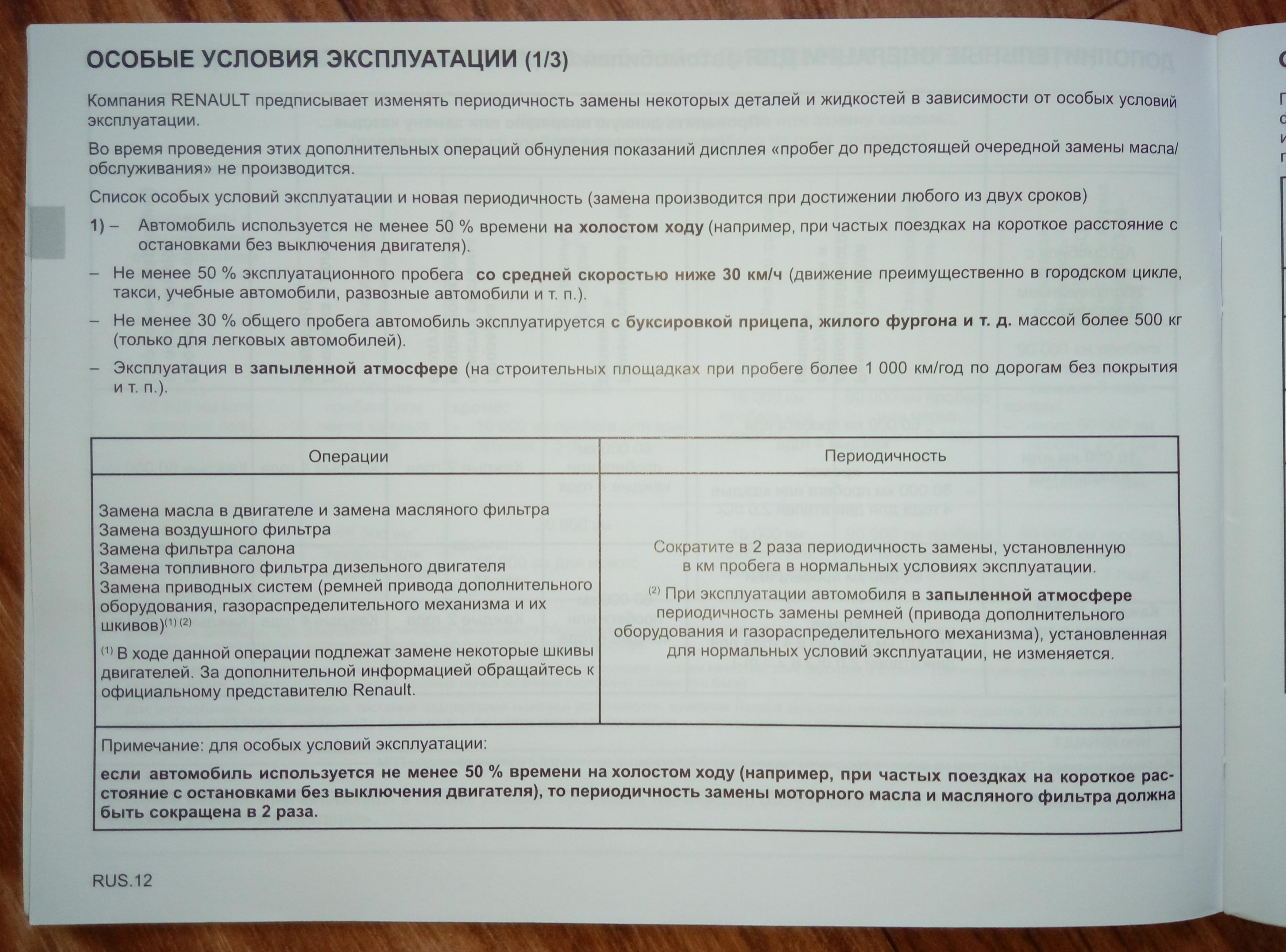

alex_175
Похоже тему пора переименовать, в масло и паранойя, замена масла каждый день, или диагностика масла по фотографиям. Две предыдущие машины, пробег за сотню у каждой , замена масла по регламенту, обе уже не у меня обе к 200 подбираются никаких проблем, масло меняют также согласно регламента, каждые 15. Читая вас можно подумать, что до этого меняли каждые 15 и запороли двигатель, теперь на новой этого не хотите и меняете через 5, 7,5 10 тысч, по мне так глупости это от излишка денег.
Глупость не читать регламент и заявлять что мы ему не следуем. RTFM, там всё по замене расписано.

Bizet
Ну значит я по другим дорогам в других режимах езжу, тогда сорямба))).пс видимо на других машинах)))

Пс вам производитель написал что и когда лить , вы же велосипед изобретает и экспереметы над своей машиной ставите, имхо это от наличия лишних денег
Посмотрим что написал нам производитель?
Надеюсь книжечка на фотках,Вам кое что напоминает?
п.с. чужие деньги считать неблагодарное дело.
п.с.п.с ну и если вам все очевидно,зачем вы читали и даже пейсали в этой теме?
