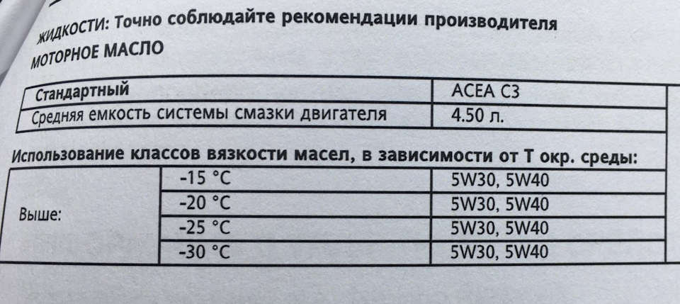

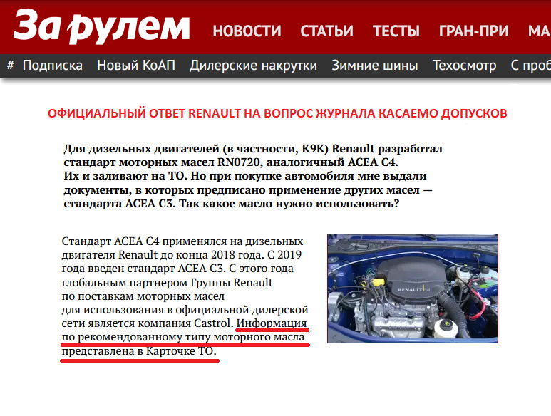

Вот и я про это! Езжу сейчас на LUKOIL GENESIS ARMORTECH DIESEL 5W-40 ACEA C3. Отличное малозольное масло и не боится морозов. Температура застывания феноменальная для сороковки. На зиму хватит с запасом.
---------- Добавлено в 22:37 ---------- Предыдущее написано было в 22:18 ----------
Вот список НОРМАЛЬНЫХ масел как и по цене так и по качеству. Все малозольники C3, именно их НУЖНО заливать по гарантийной бумаге, которую дали официалы.
Не ну если бабло карман жмет, то базара нет, лейте RN0720, там четко тридцатка C4. И менять C4 позднее 6000 пробега я бы не стал, вкладыши намотанные на колено будет финалом гонки за понтовыми маслами.
