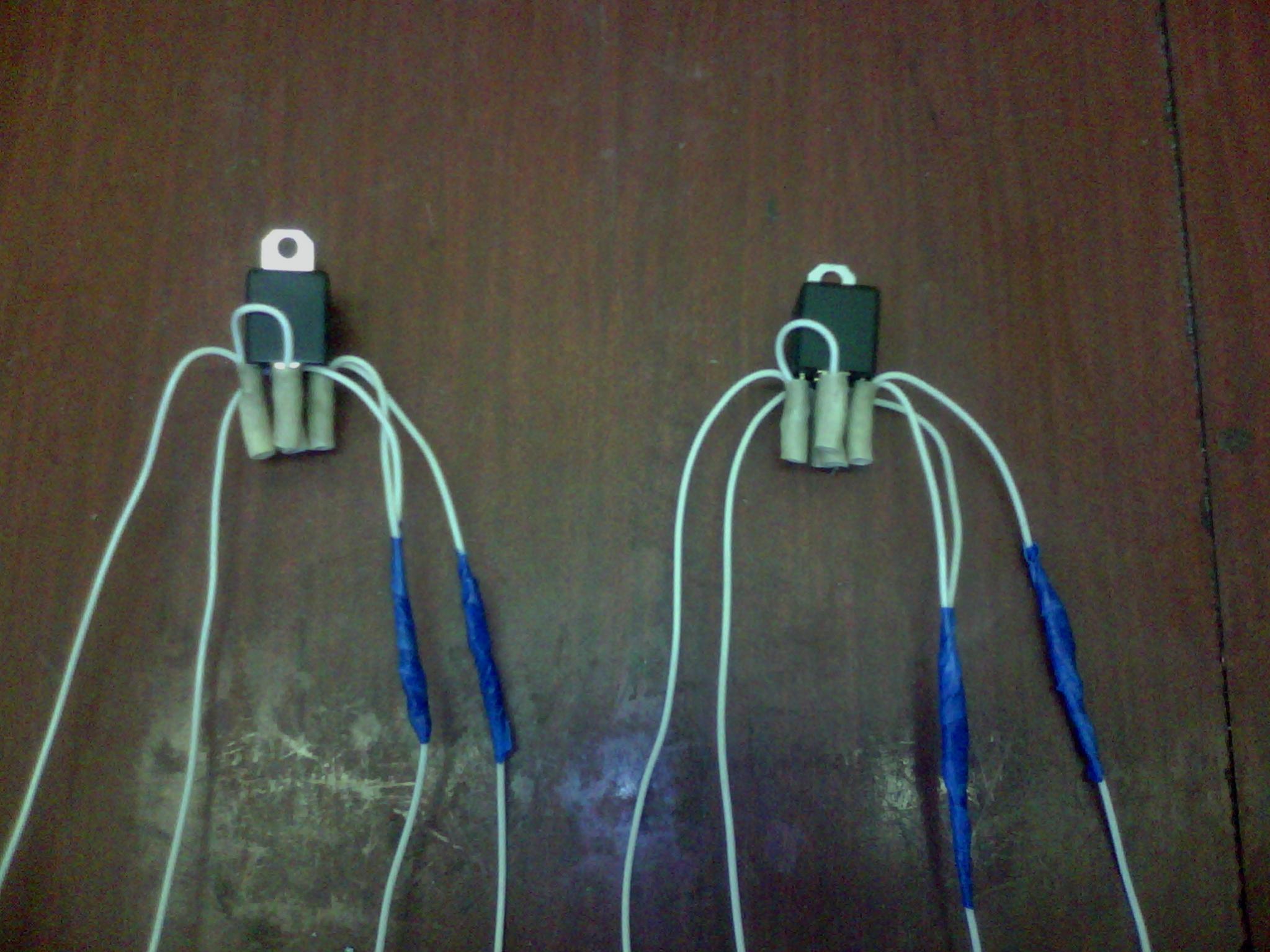

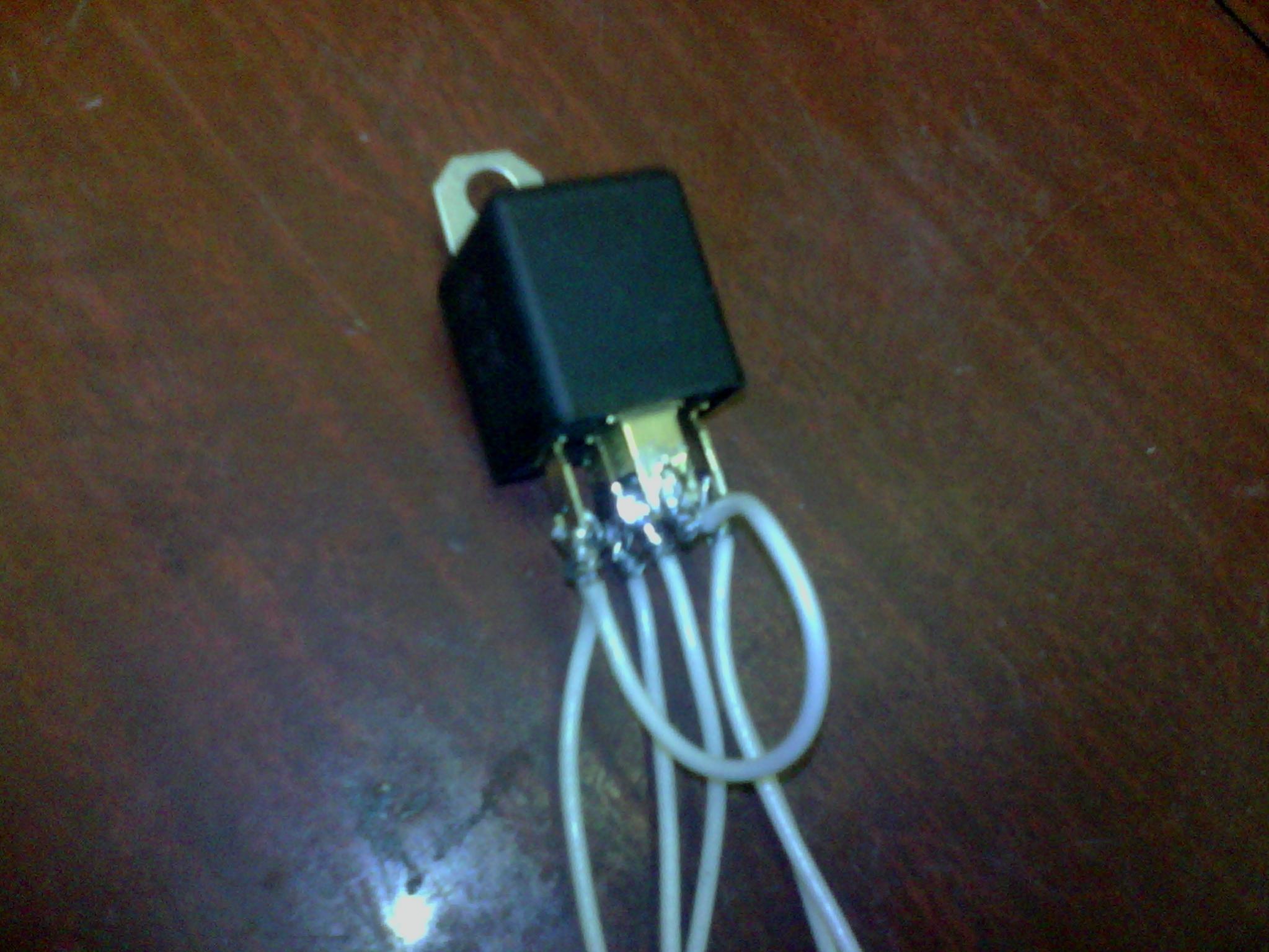

Для тех , кто очкует вкладывать бабло в непроверенные решения есть в запасе проверенный вариант . Но он мне не интересен, т.к снижает нагрузку на генератор в дневное время только в два раза , а хочется большего. Но зато работает без проблем уже месяца три на моём тазике. Стоимость доработки составляет 100р.
Вся конструкция обжимается термоусадкой .

andrik,в магазине если че,есть фишки для таких реле.Смотрелось бы более эстетично,правда стоимость в разы может возрасти,до рублей 300)))
Мы же не ищем лёгких путей. А по серьёзному от разъёмных соединений отказался из соображения возможного окисления во влажной среде.( релюхи установлены вблизи туманок). А под термоусадкой смотрится одинаково , что с разъёмом что без.
У данной приблуды есть одна прикольная фишка, даже просто ради неё стоит переделка.
Это мигание всеми четырьмя фарами из режима полнакала в полный накал. ( гаишники наверное даже оборачиваются после таких миганий.

andrik вот вдруг реле выйдет из строя,как менять в дороге?
1. Если реле выйдет из строя в дороге, то не работать будет только одна туманка.
2. В запасе просто нужно иметь одну готовую релюху с запаенными к ней проводами и подключенными диодами.
И вся эта конструкция меняется в течении 5 минут .
3. В случае с разъёмами вероятность поломки на порядок выше.
