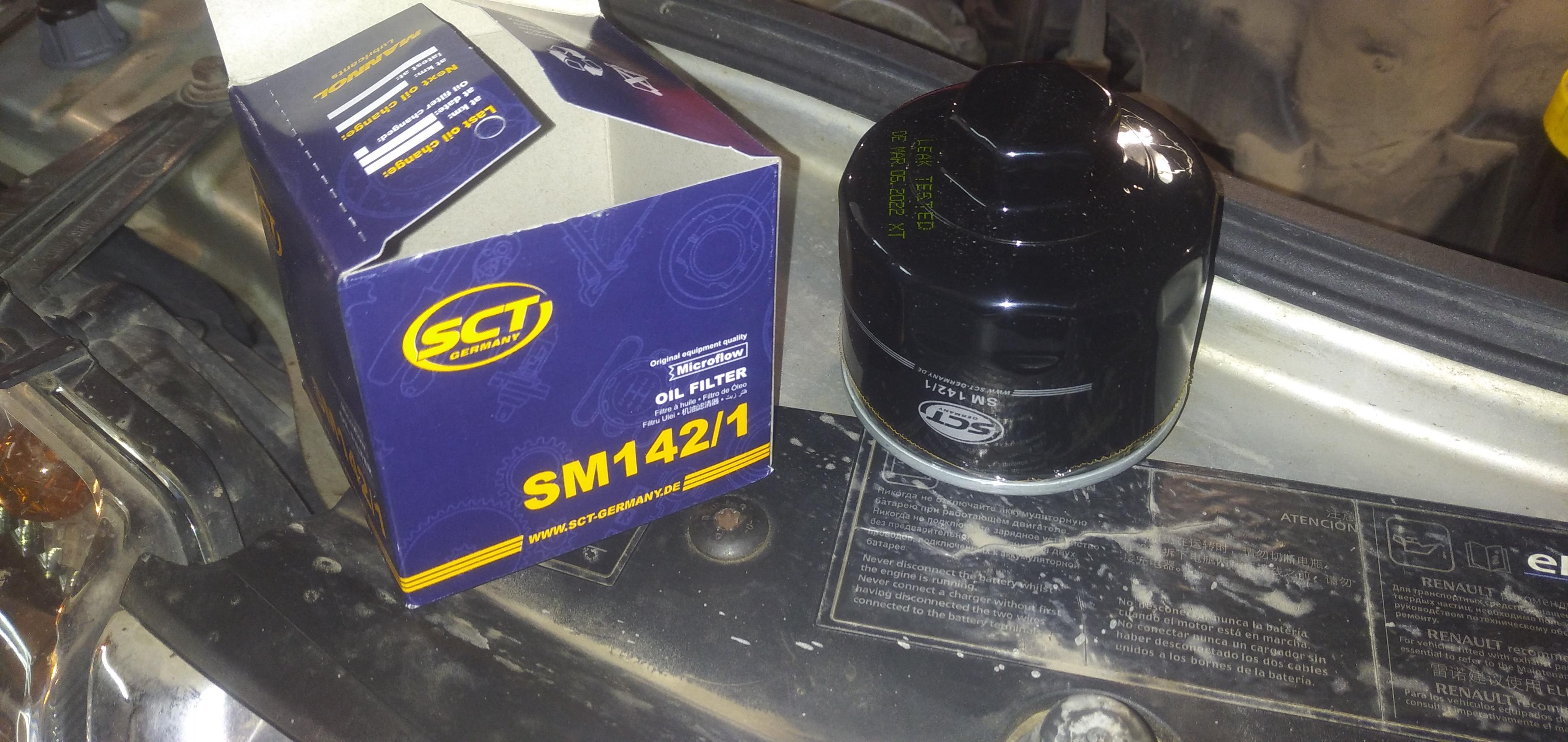

На очередной замене поставил фильтр sm1421 SCT Germany. Стоил 350 р. Внешне выглядит вроде неплохо. Размеры соответствуют оригиналу, дополнительно сверху есть выступ под ключ на 30. Откручивать будет удобней.

Сейчас оригинал в свободной продаже по 420р. Смысл экспериментировать из-за копеечной экономии.

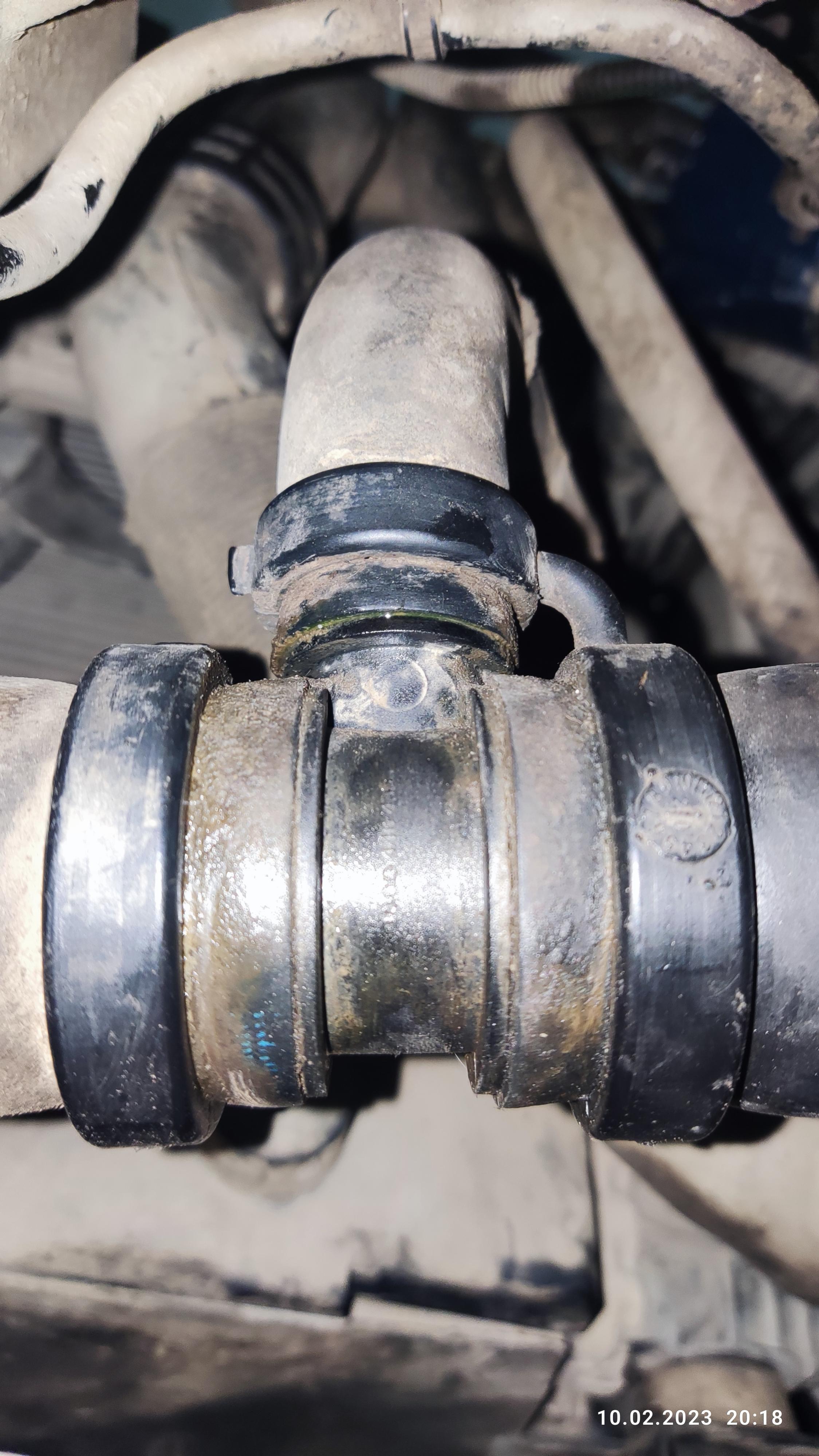

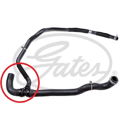

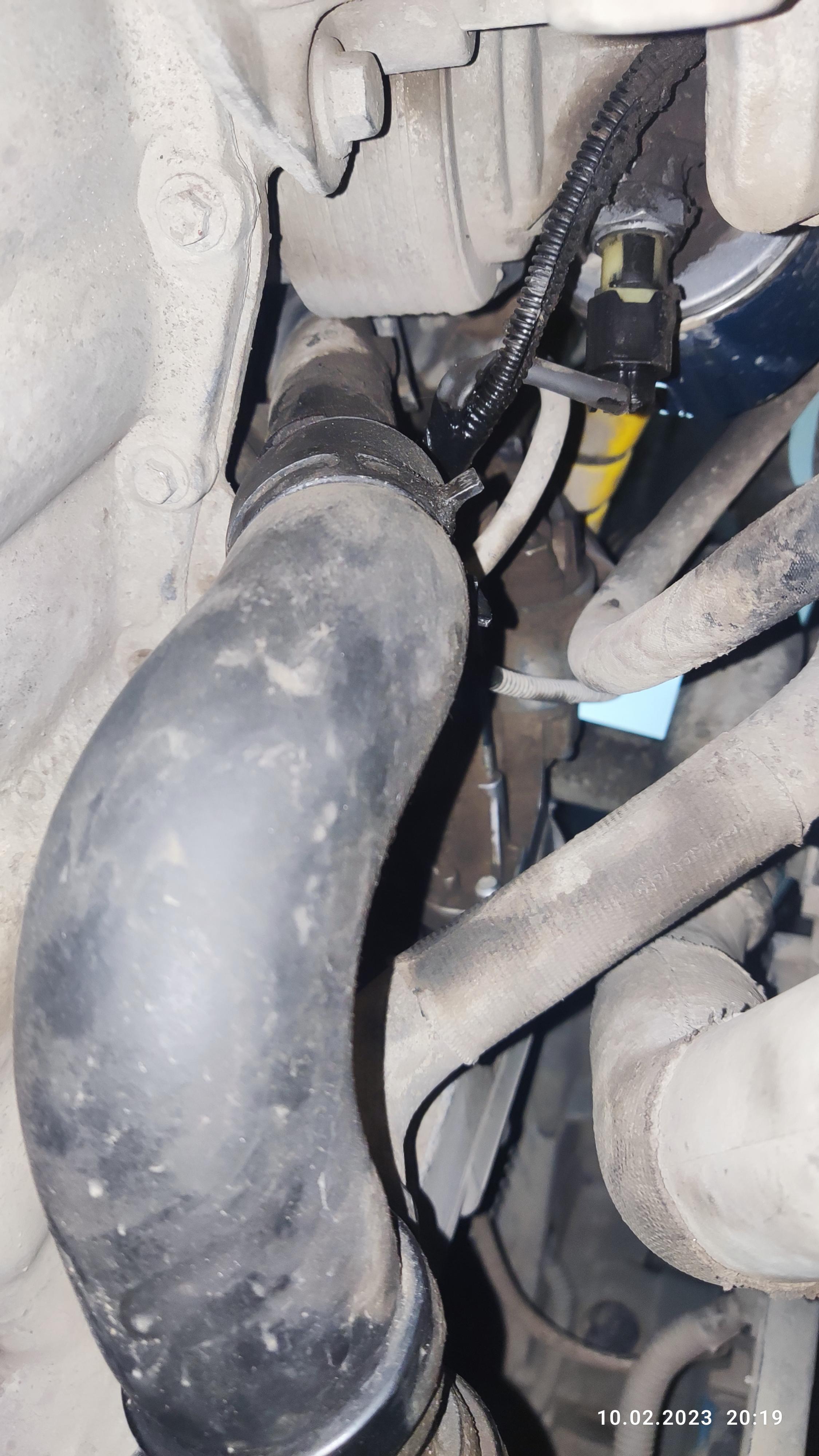

Сергей159
Регистрация: 12.01.2014
Сообщений: 4,243
1 г. 2 нед. 4 д. 17 ч. 28 мин. 13 сек.
3403
Адрес: Пермский край
Re: Масляный фильтр ,дизельный.
Сергей159
При откручивании масляного фильтра на 858 дизеле часть масла всегда стекает вниз - попадая на дачтик давления масла и патрубки системы охлаждения. Руками тряпкой там (сверху) нормально не подлезть, чтобы вытереть. Сегодня решил всё отмыть там очистителем и протереть насухо, так как защита картера была снята для замены уплотнительного кольца интеркулера.
Почти за 3 года было около 14 замен масла (строго каждые 7500 км). Нормальный такой слой закоксованного масла образовался на патрубках у тройника и на датчике давления. После полной их очистки обнаружил, что резина у патрубков стала какая-та очень мягкая и жирная, как будто масло впиталось в резину и её разъело. Больше всего "размяк" уголок, который на блок цилиндров идёт. В будущем возможно тройник вместе с патрубками придётся ремонтировать либо менять.
PS: Когда обслуживался у ОД, то они тоже нихрена не чистили при замене масла, хотя защиту снимали всегда.
А вот и постедствия. Размякший от масла шланг немного раздуло, а так же тройник потёк.
