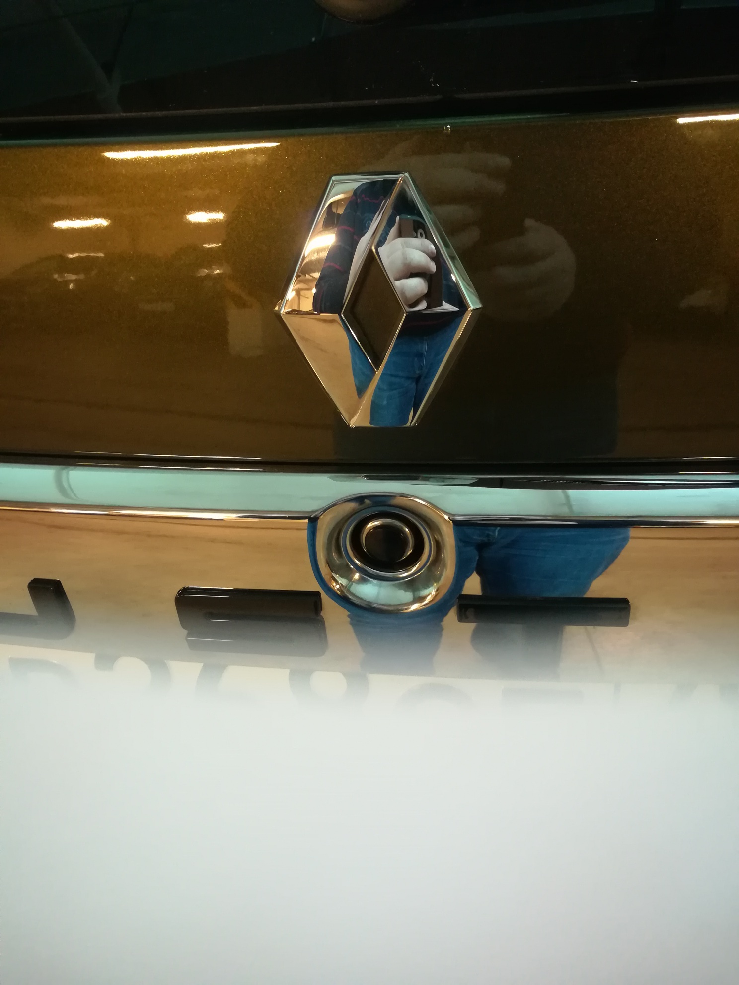

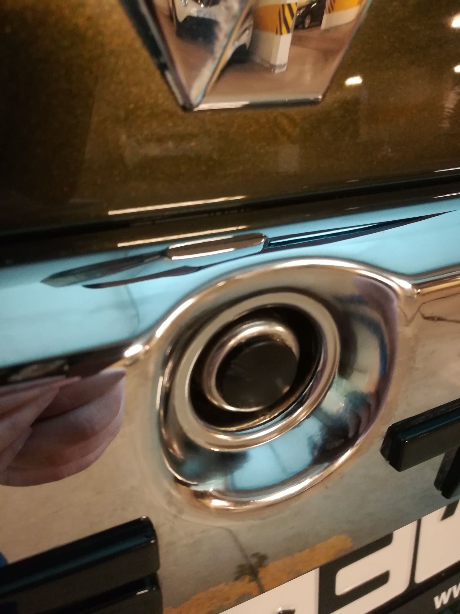

Наконец удалось заехать на мойку и заодно установить купленные в Ларгус шопе заглушки в замки водительской и задней дверей. Штырек заглушки пришлось на пару миллиметров укоротить обычными кусачками, Заглушка прикрывает собой замок не плотно, по этому нанес под нее слой Литола. В замок встает без сильного натяжения, при желании - легко вытащить.

, у меня дорестайл, заглушку я поставил на замок двери багажника, сидит плотно, ничего не укорачивал, а в боковые двери ставить не стал, вот там да, сидят неплотно, такое впечатление, что могут вывалится, да и вид не очень.
У тебя рестайл, изменена форма ключевины замка багажника (у меня она пластиковая, чёрная), возможно поэтому и сидит неплотно.
Вообщем всё познаётся в сравнении - может быть эти заглушки не предназначены для рестайла.
---------- Добавлено в 16:54 ---------- Предыдущее написано было в 16:46 ----------
Но платить за этот опыт не 60р, а 400р за одну пластиковую фиговину - я считаю это охрененный перебор

[/COLOR]Но платить за этот опыт не 60р, а 400р за одну пластиковую фиговину - я считаю это охрененный перебор
[/QUOTE]
Согласен! Так себе экспириенс
Судя по всему в Ларгус шопе и Дастер шопе, блин, так и хочется спошлить про шопы
, разные заглушки. Но покупать кусок пластмассы за 400 р я не буду.
