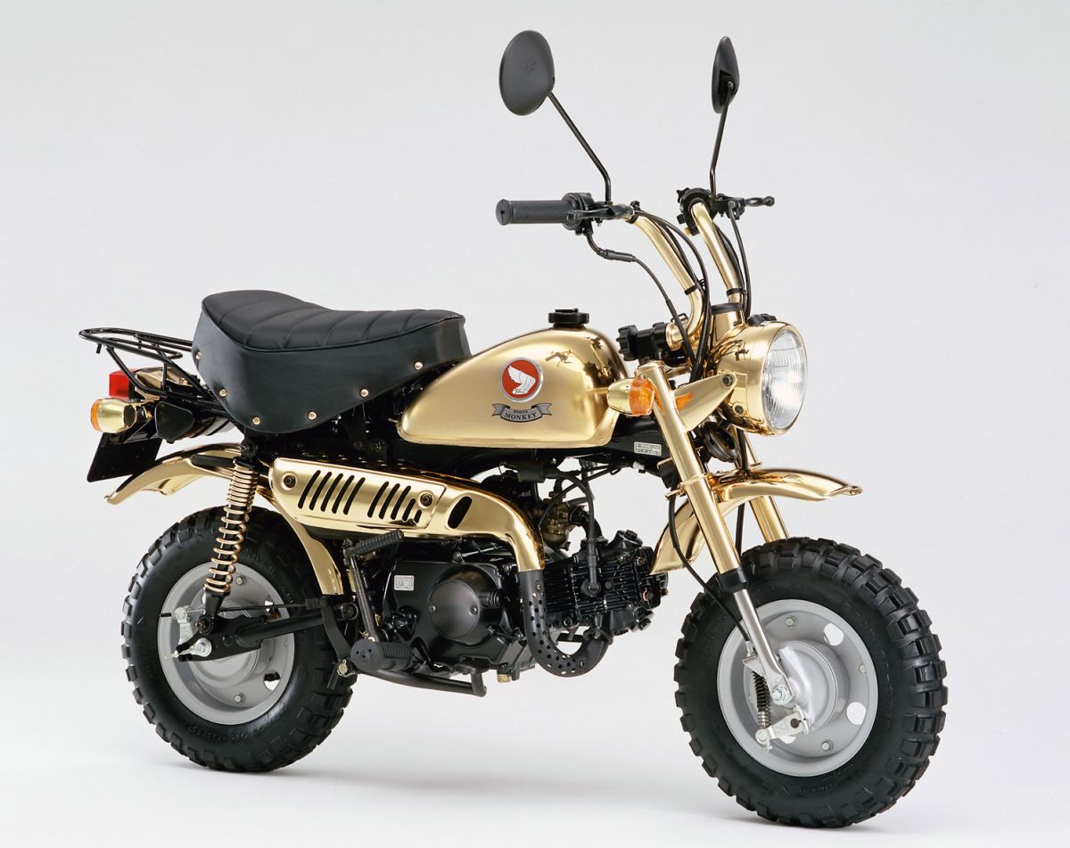

напоминает

Re: неспешное собирание мотовела.
VaDukE
напоминает
НИразу не напоминает- мартышка похожа на ригу мини....
А это лютый самодел... заводящийся с толкача...
