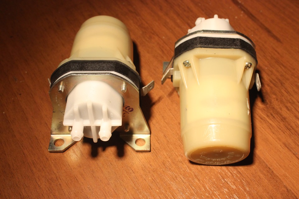

От жеш бедолага горемычный! Насосы из китая , трубки какие-то ваговские...мандулу эту еще отворачивал...
Взял бы на пробу - насосик омывателя от ВАЗа 08 шестернчатый за 130 рублей, и вазовскую трубку омывателя по 15 руб за метр. Этот набор нормально работает по маслу. А и сгорит - не жаль.

Взял бы на пробу - насосик омывателя от ВАЗа 08 шестернчатый за 130 рублей...
И где'ж его купить, да за такие деньги???

Че у тебя в Russia, автомагазинов нету поблизости? В зависимости от жадности магазина от 130 до 170 . Ну может 200 уже будет стоить. Такой ищи , старого типа

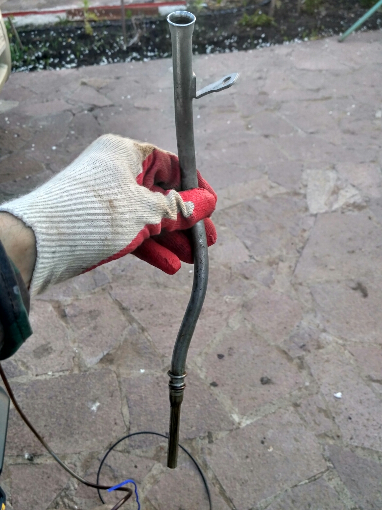

Так у вас 4х2 щуп прямой желтый пластик.А на 4х4 щуп другой,металл спиралью завит
Вот оно в чем дело. А я-то думаю как это так, на моей машине на все про все максимум 15минут уходит вместе с фильтром а другие 1,5 часа мудохаются.

29.05.2017, 19:38
218
Dimon02
Регистрация: 22.11.2012
Сообщений: 112
2 мес. 2 нед. 5 д. 10 ч. 17 мин. 12 сек.
215
Был(а): 05 июл 2023 07:12
Адрес: Уфа
Автомобиль: Renault Duster 1.6 Expression 4x4 Серая Платина
Re: Самостоятельная замена масла в Renault Duster (Рено Дастер) двигателе 1,6 16v
stasapl
Вот, кстати, мужЫк тоже мучился с подачей трубки
http://forum.renault-duster.com.ua/viewtopic.php?t=2237
. Пишет, что трубку в картере "необходимо засовывать вправо. Тогда масло откачивается полностью".
Да, я как раз у него подсмотрел про то что направляющую снять можно. Про то что "необходимо засовывать вправо" тоже читал, но трубки которые у меня были достаточно жесткие и долго были в скрученном положении и постоянно стремились в него вернуться поэтому как то придать им нужное мне положение в картере было практически невозможно.
Думаю может взять в аптеке систему и попробовать от неё использовать трубку. Она меньше диаметром и пожалуй пройдет и без снятия направляющей щупа, единственное опасаюсь что слишком мягкая она и через малейшее препятствие пропихнуть её не получится.
