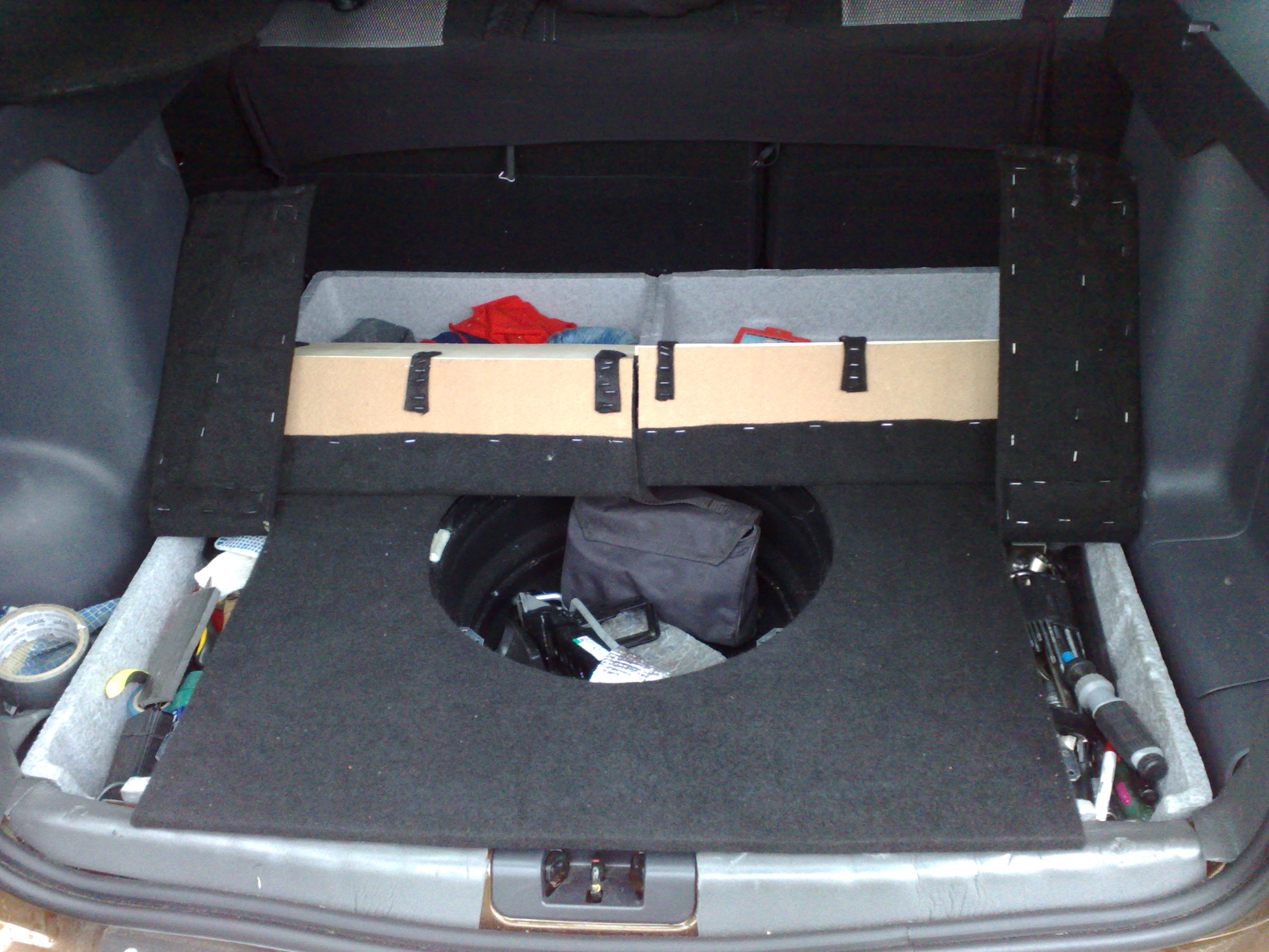

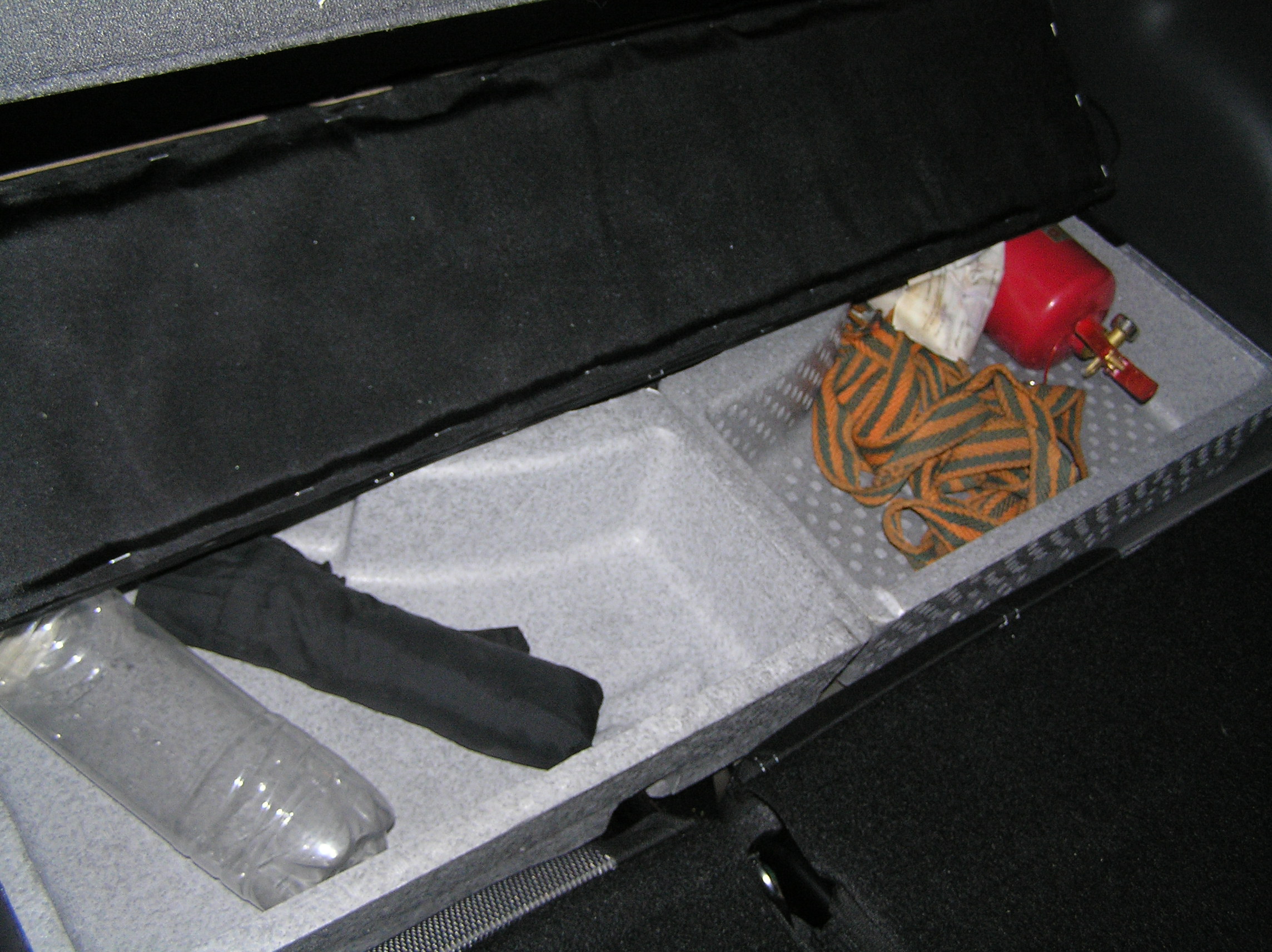

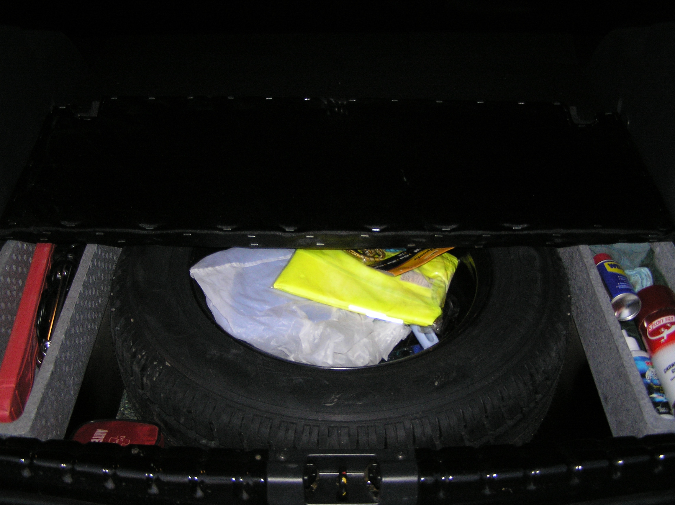

Озадачился половой проблемой, т.к. машинка используется преимущественно в дачно-отпускных целях, то с пустым габажником практически и не катается
И для того, чтобы что-то мелкое достать из подполья необходимо все из багажника выгребать
Вначале хотел переделать существующий полик, но, потом решил его сохранить для истории, и сделать новый с нуля, благо на даче нашлись куски оргалита, рояльные петли, вспененный полиэтилен от упаковок и кусок старого брезента, т.е. расходы на материалы составили 0 рублей.
Весь полик состоит из четырех частей, вырезанных из оргалита, соединенных рояльными петлями, обклееными тонкой пенкой и обтянутый брезентом, закрепленным степлером.
От обтяжки карпетом отказался, т.к. с него трудно выметать мусор, песок, листья и прочую грязь, заносимыми, обычно, сумками и коробками в багажник.
Доступ в заднюю часть за всякой мелочевкой
Доступ к запаске
Доступ в самую дальнюю и глубокую часть подполья после откидвания 1/3 задней спинки
Аналогично можно добраться и за большую часть спинки.

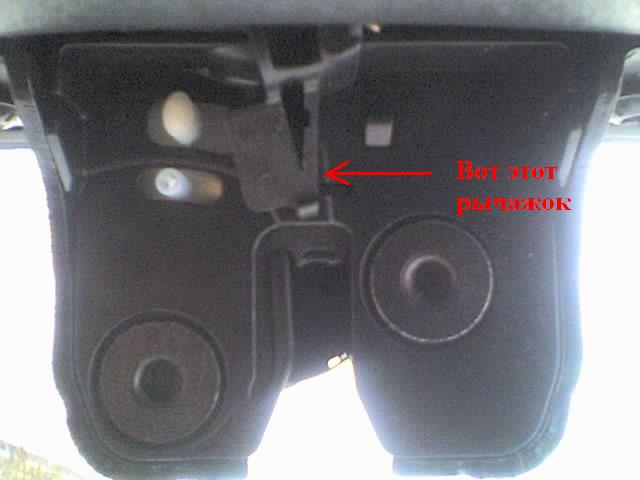

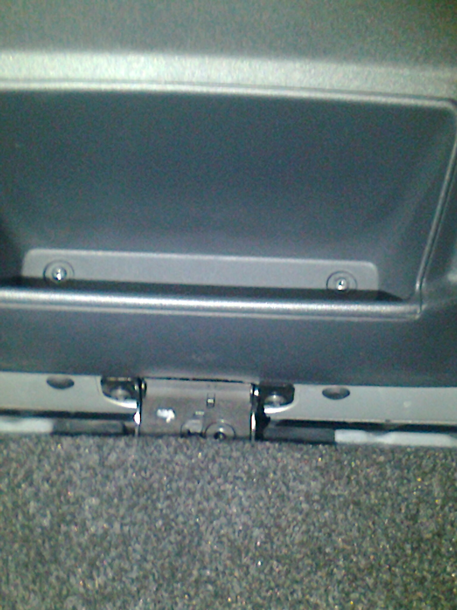

А вот вид двери багажника из салона.
Чего тут дергать?

У меня 2.0 4х4, стоит вот такой замок на двери багажника. Открывается изнутри рычажком. Похоже у вас другая конструкция.

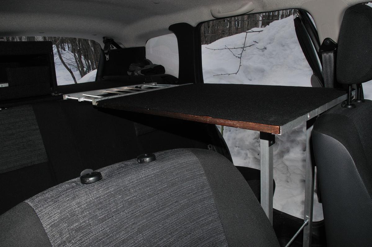

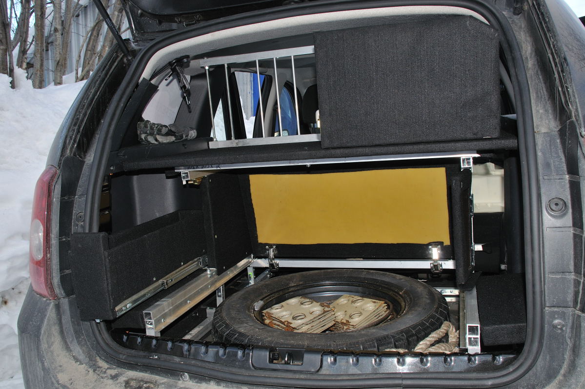

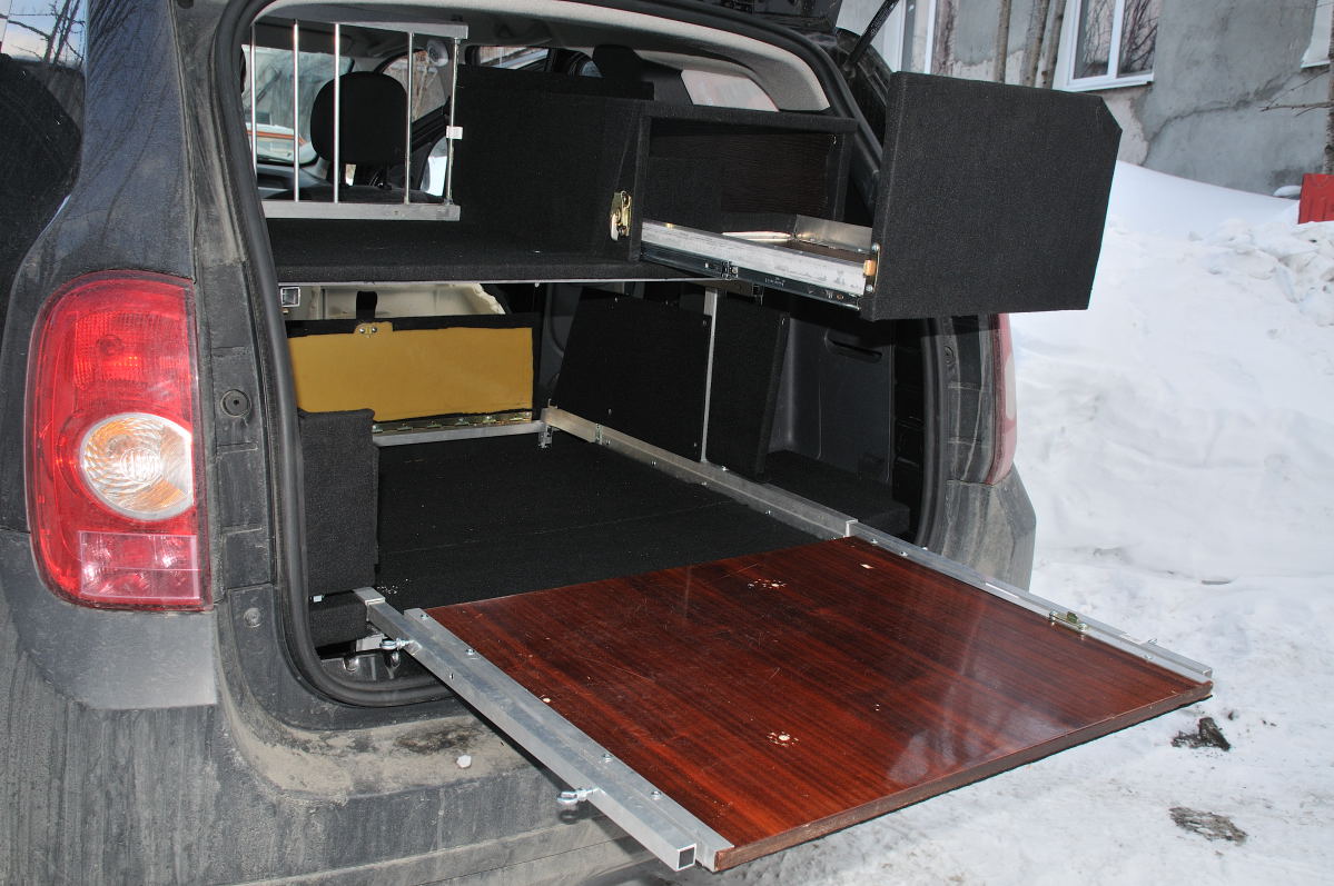

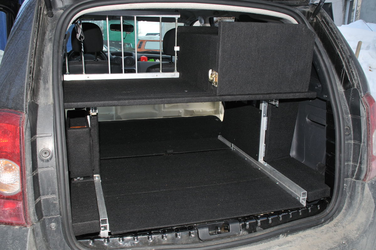

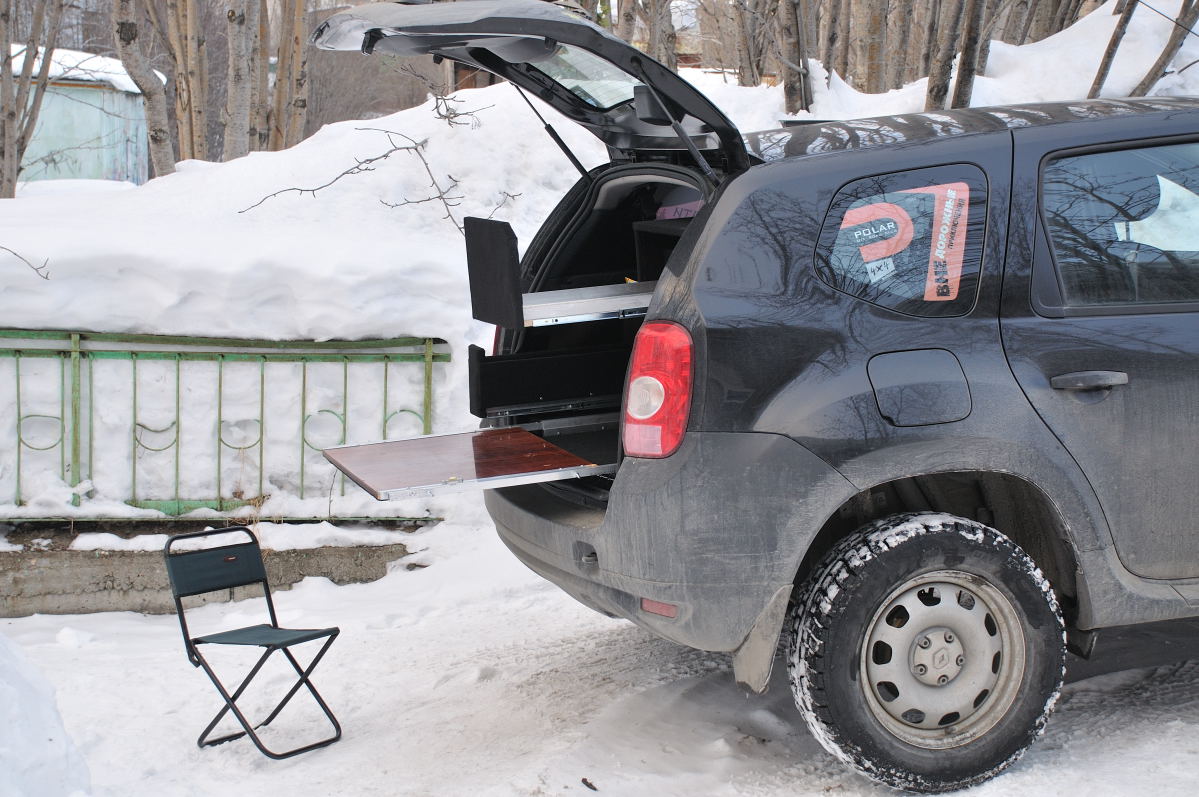

Давно задумал переделать багажное отделение для долгих поездок и путешествий, т.к. надоел хаос при большом количестве вещей в багажнике. Конструкцию разрабатывал под размеры постоянно перевозимых вещей в путешествиях. Она модульная и разборная и монтируется силами одного человека за 10 минут. Основа – алюминиевый (а значит - лёгкий) пространственный каркас. В минимальном исполнении – по аналогии со штатным полом Дастера, далее доставляется второй и третий «этаж». Выдвижные направляющие и стол поможет устроить романтический ужин на природе или в дальней дороге. При необходимости этот же стол ставится на алюминиевые направляющие и поверх задних сидений позволяет нормально поспать человеку с ростом 175, причем вещи не надо перебрасывать из багажника в салон или наоборот. При установке каркаса не сверлил ни одной дырки в кузове, крепил за 2 болта креплений грузовых колец и за 2 крепления штатного пола у арок. В общем, в городе это бесполезная вещь, а нужна только когда собираешься в дальние поездки.

ivory_r
, Крайне оригинально.
Вот только про спальное место немного непонятно: это под потолком спишь?

LORn
ivory_r
Спать можно в двух вариантах. Стандарт: разложить переднее пассажирское, при этом быстро снимается сидушка дивана заднего ряда (Аутентик) и при откидной спинке дивана получается ровное место. Экстрим: как на фото действительно под потолком. Место действительно мало,но если очень устал, то этот аспект уже второстепенен. Можно сделать полку пониже и соответственно под крышей места побольше, но тогда надо просто сложить заднюю спинку (это вполне можно реализовать). Повторюсь, данная конструкция делалась под конкретные нужды и получилось как на фото.

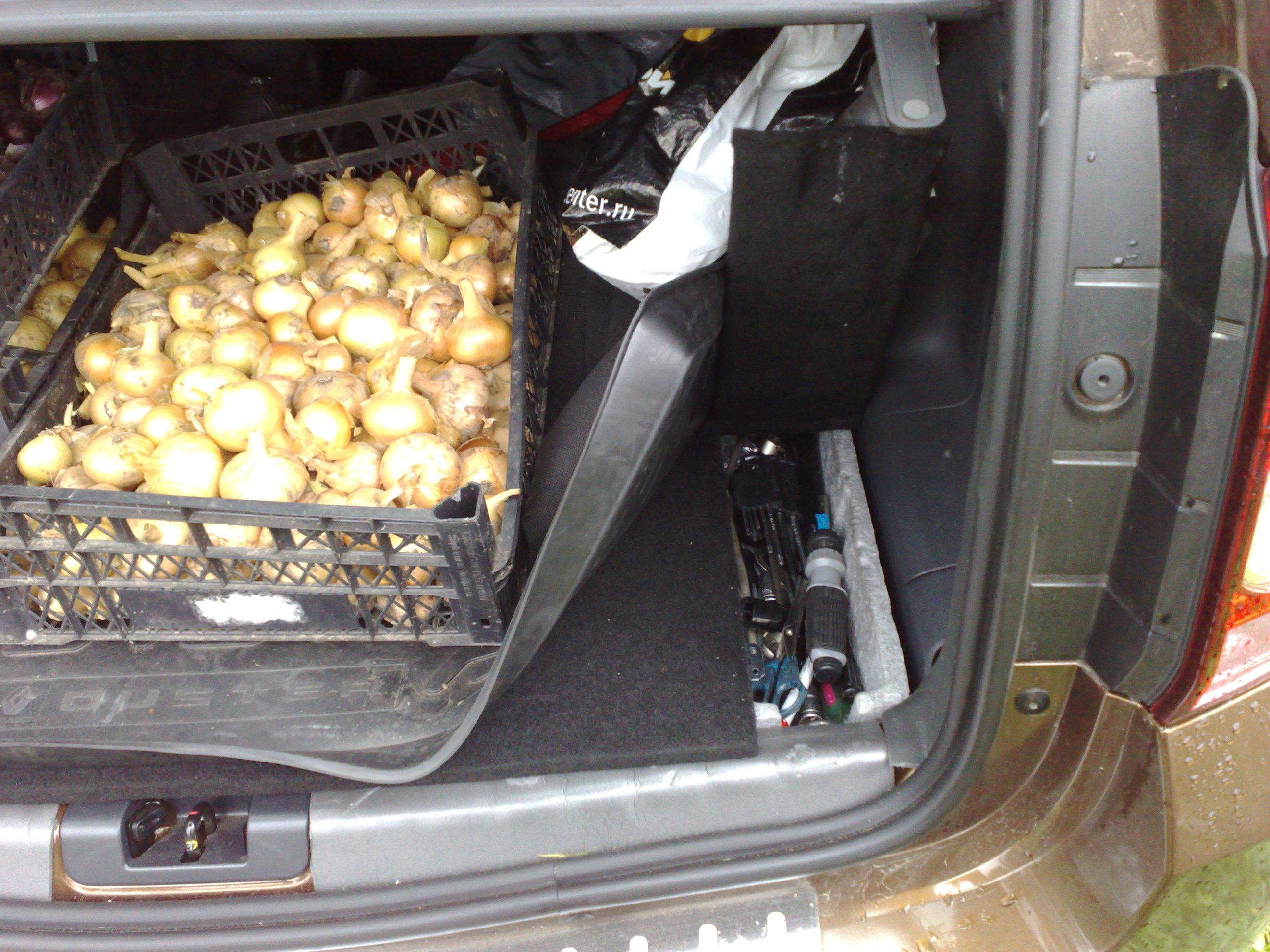

Разрезал полочку
здесь

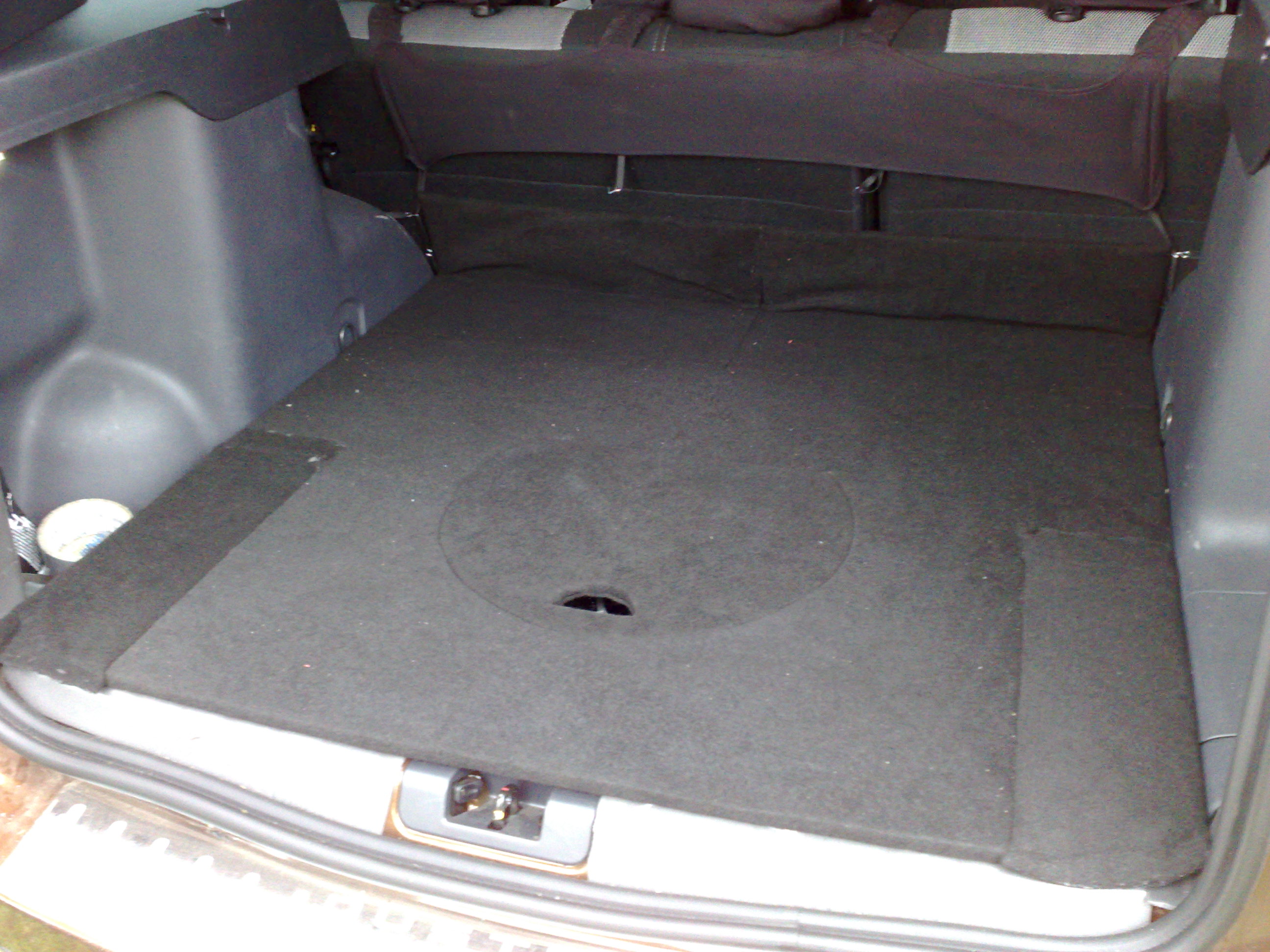

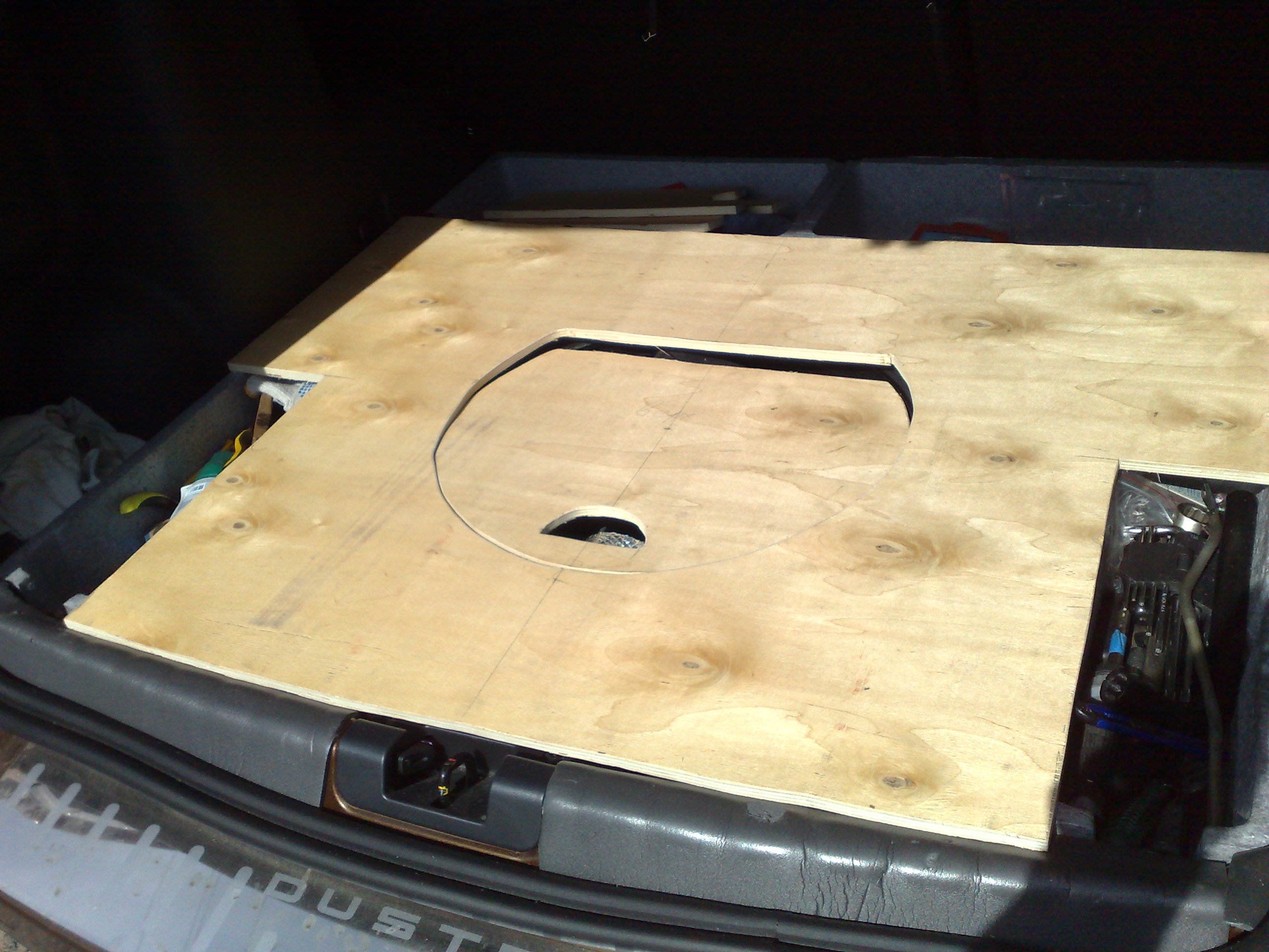

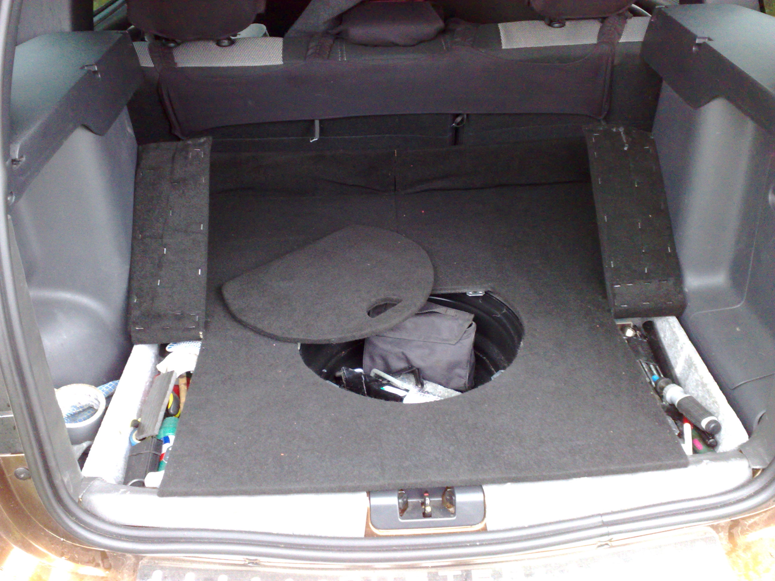

Не устраивал меня картонный откидной пол в багажном отделении, боялся сломать чем-нибудь тяжелым. Недавно знакомый сломал у себя, положив бухту стального провода на катушке (килограмм 16-18). Да и лишний раз боюсь коленом туда опереться. Собирался, собирался, наконец собрался. Прикупил лист фанеры 10 мм, рояльный шарнир 1 м. и 4 маленьких шарнирчика. Долго думал чем же обтянуть полку, карпет тонкий, со старой полки снимать не хотел, в магазине попался автоковролин (300 руб за пог. метр, полтора шириной). И еще не устраивала линия сгиба пола при поднятии, далековато, поэтому сделал поближе, но так, что бы ближняя откидная часть ложилась на следующую, а затем их можно было обе приподнять. С нижней стороны под ковролин положил изолон 3 мм, для мягкости. Фото делал телефоном, поэтому качество такое...

Mikov
Ага, и я промахнулся с вырезами под боковые фиксаторы, вначале сделал их симметрично

Mikov
Буду делать так же!
сколько фанеры и ковролина брать?

Strusto
В голову не приходило, что эти фиксаторы полки расположены несимметрично.

rezonans06
Буду делать так же!
Фанеры 10 мм достаточно 1м Х 1м. Но в продаже видел только 1,52 Х 1,52, такую и купил.
Две дальние "откидушки" поставил 6 мм. 10-ка там не нужна, по-моему. Но если и их делать из 10-ки, то соответственно нужно больше 1 м.кв. на размер этих частей.
Ковролина купил 1,1 погонного метра (ширина 1,5 м.). Хватило на верхнюю сторону и подгиб 10-15 см. Обрезки закрепил снизу на места, что прижимаются к колесу и пенопласту.
Если есть лишние 300 руб, то можно и снизу ковролином закрыть, но я не стал.

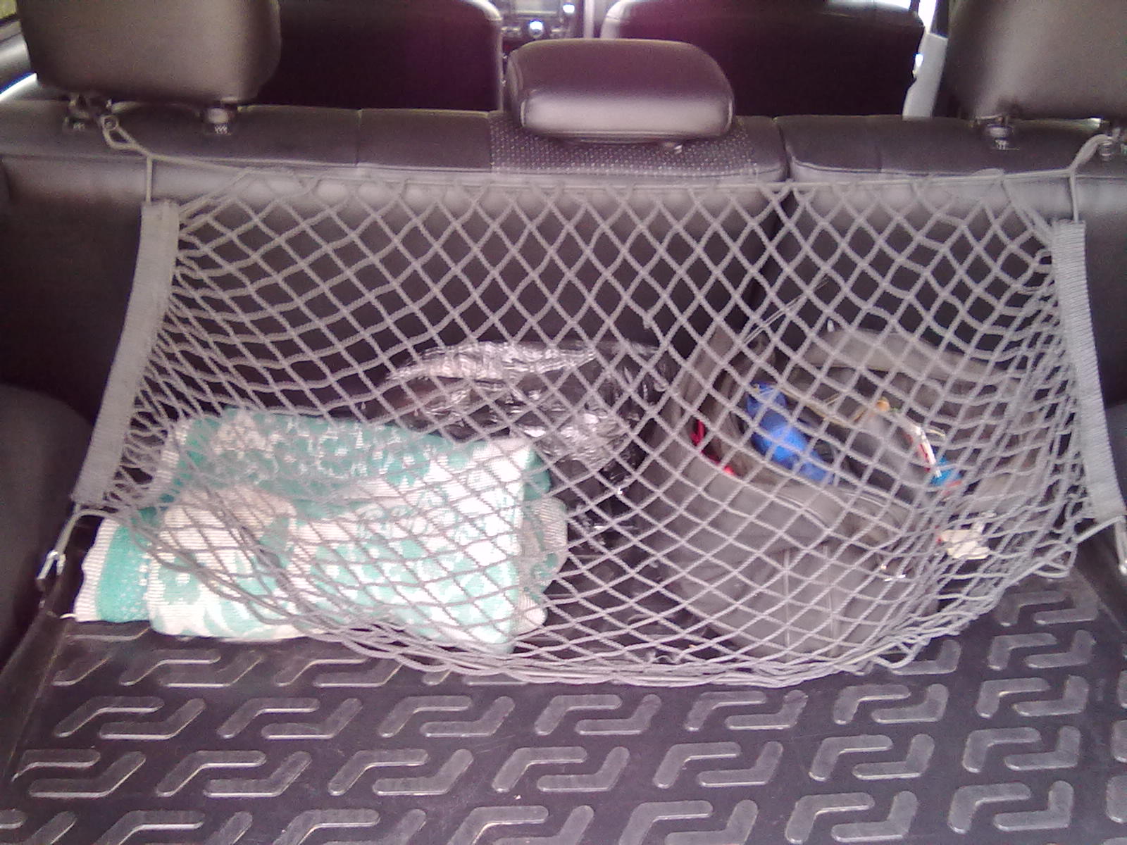

Полку снял сразу поставил сетку от хонды груз не болтается .

гарди
у меня без полки заметно шумнее!

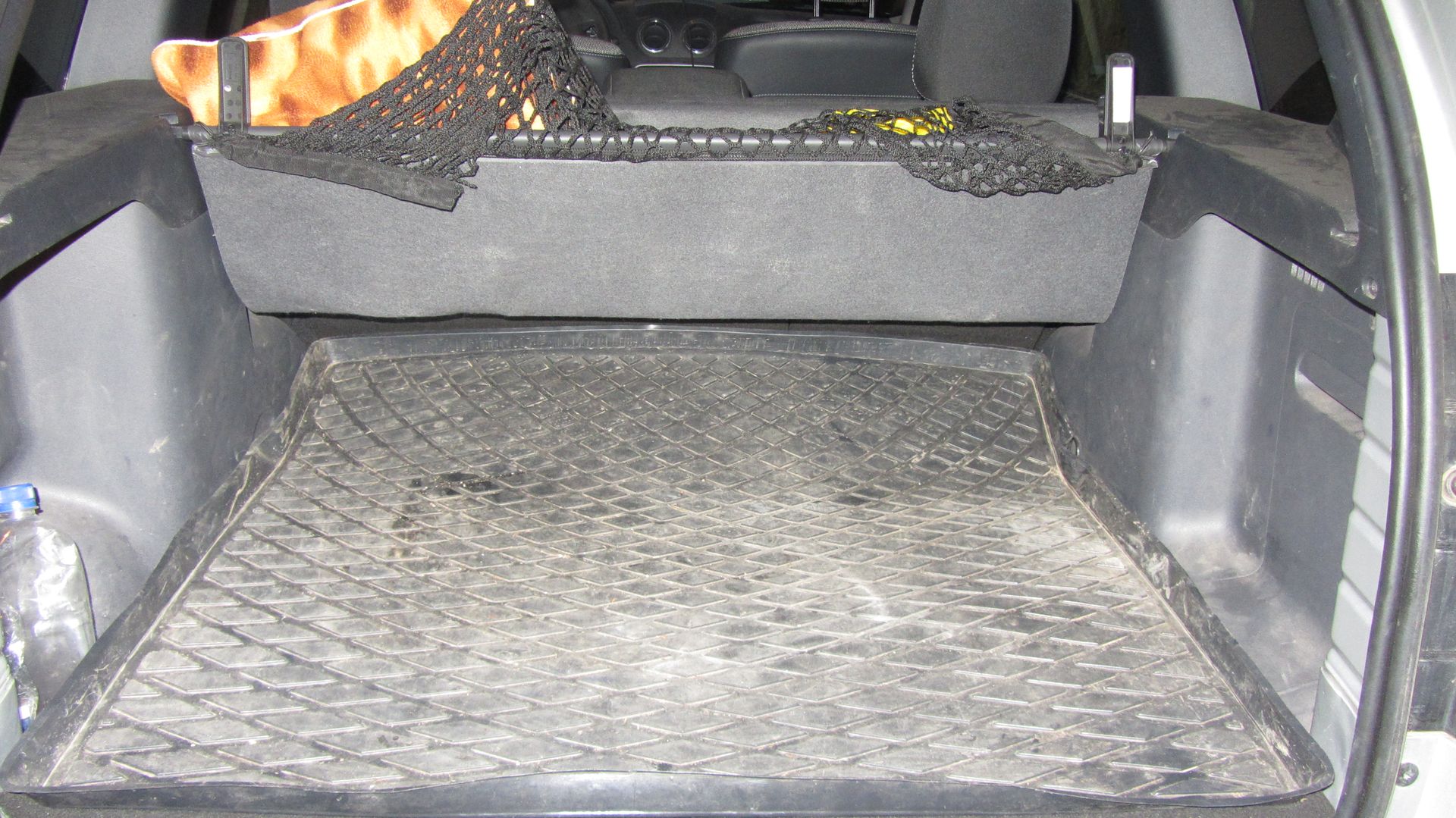

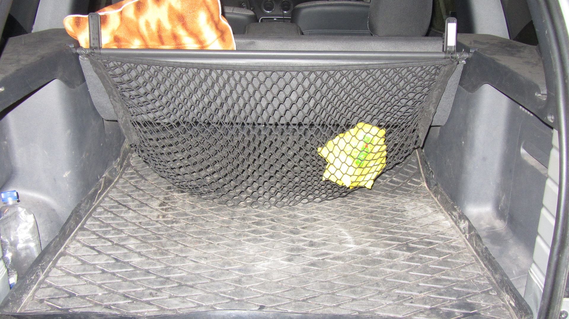

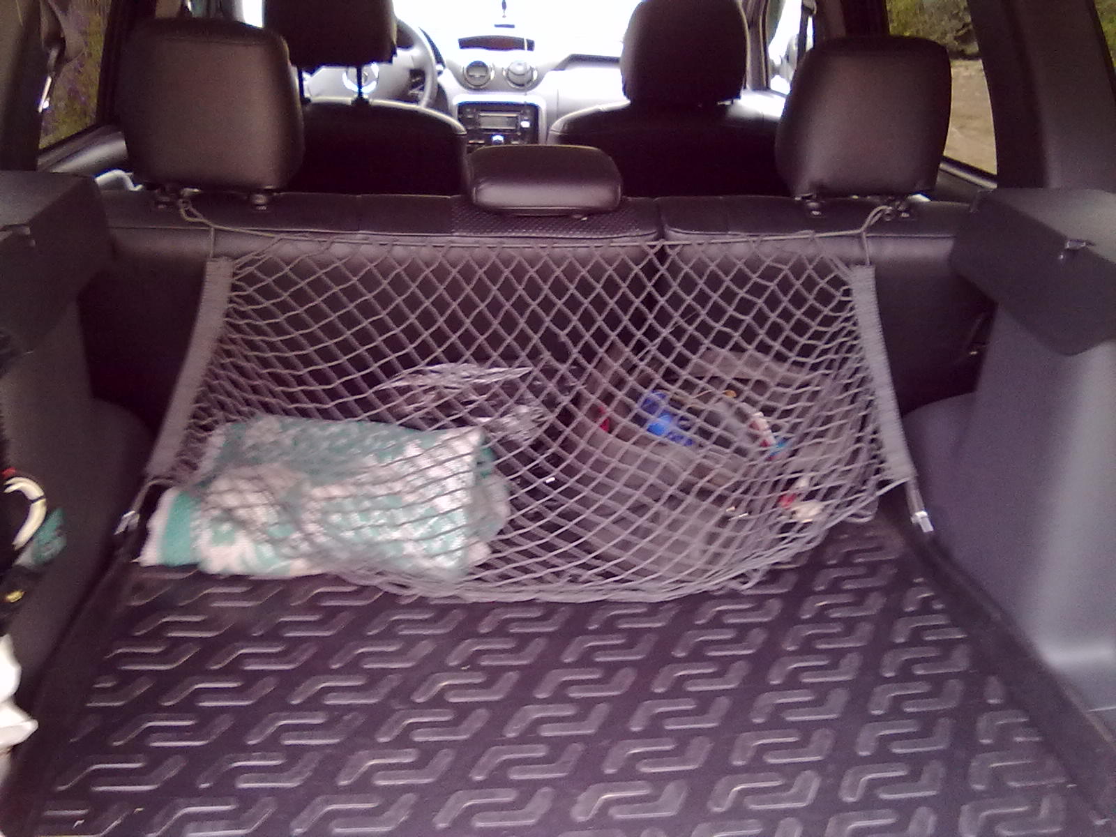

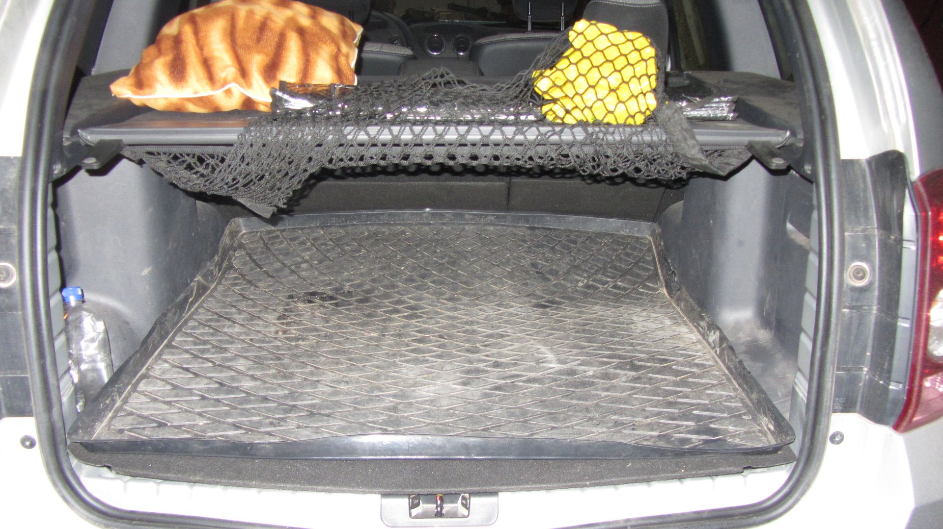

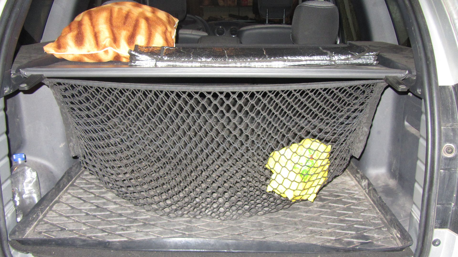

Надел сетку на концы штанги верхней полки. Очень удобно.
Варианты использования:

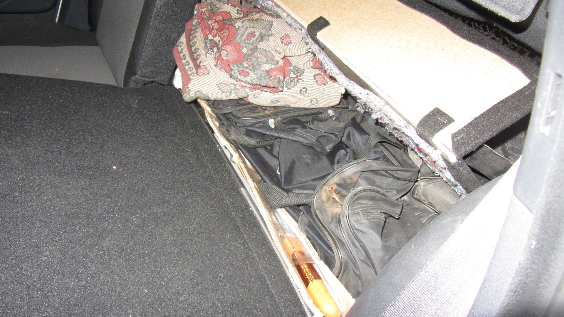

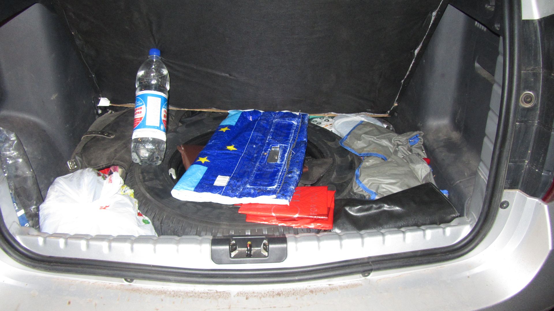

Если убрать вокруг колеса пенопластовый органайзер, то места становится значительно больше. Все уложил в старые сумки, чехлы и вниз.

Mikov
---------- Добавлено в 12:07 ---------- Предыдущее написано было в 11:51 ----------
Буду на днях тоже делать как у Вас, но с боков над органайзером сделаю еще маленькие откидные лючки, чтобы не поднимать всю заднюю часть. Как сделаю, выложу фото.

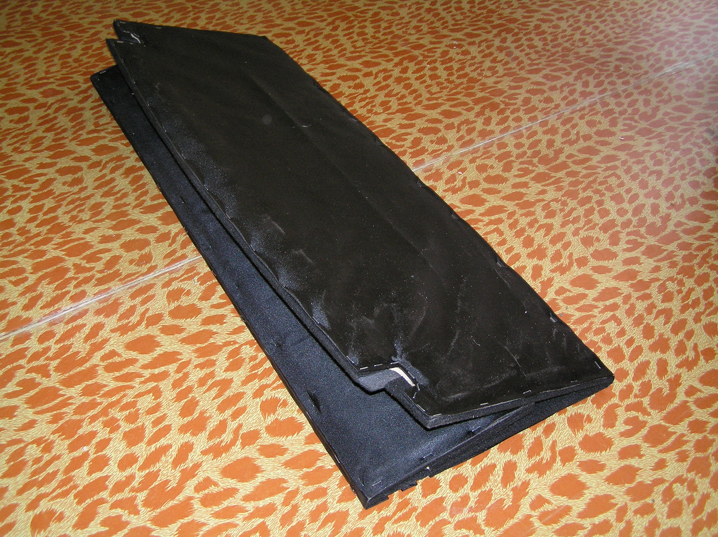

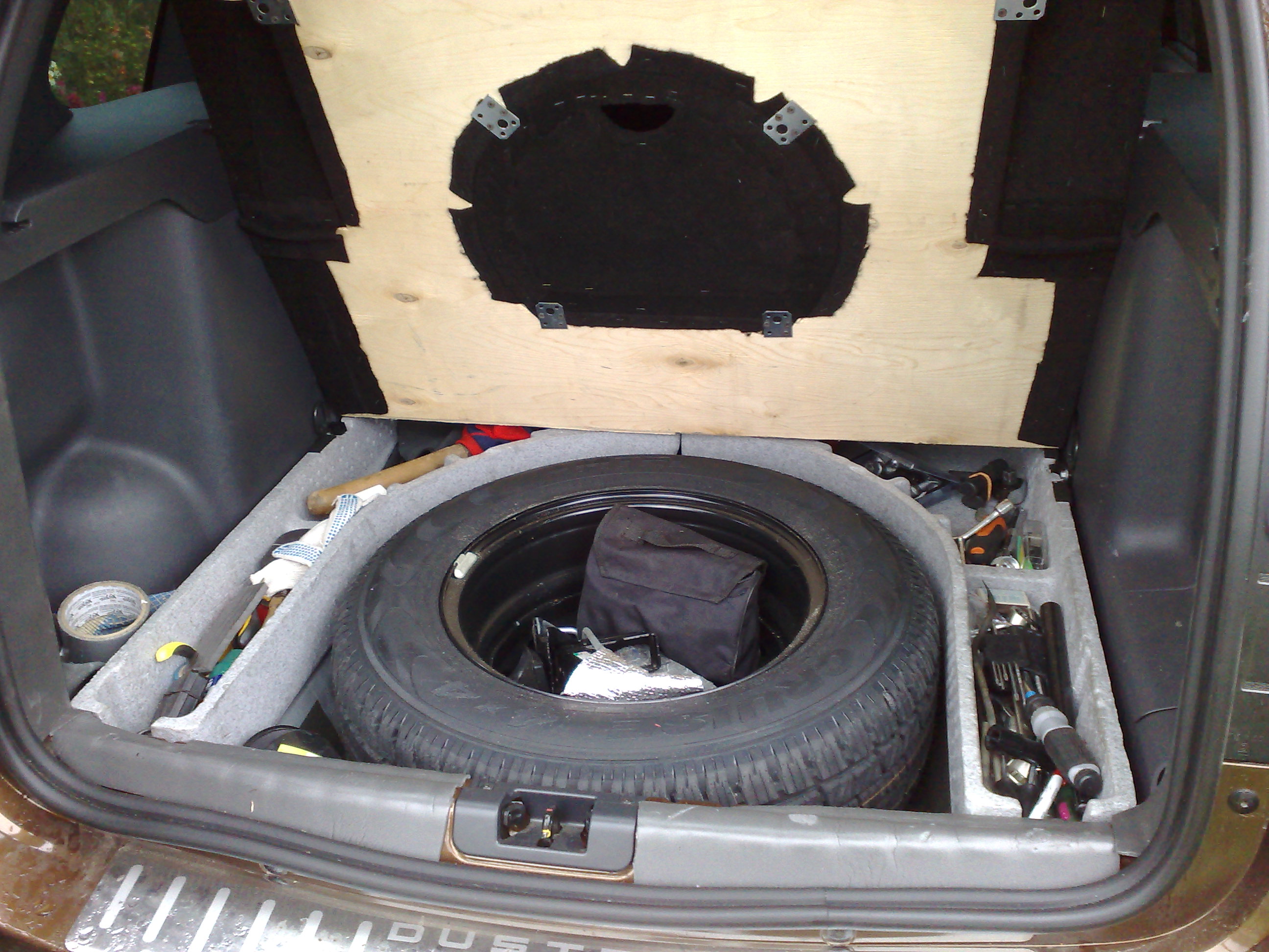

Начал делать пол. Лючки с боков откидные, на рояльных петлях, лючки у зад. сидения тоже. Над запаской люк просто вынимается, снизу прикручены ограничители ,чтобы не проваливался. Всё обтянул карпетом. Как всё доделаю,выложу фото.

Обещанные фото.

, зачет. Но я на лючках петли пустил бы по длинной стороне и карпет приклеил. Но это уже придирки

Re: Багажное отделение. Доработки
Andrey49
Дуся 69
Как своего дождусь - сделаю в таком же духе
Я этот вариант тоже расматривал, но отказался. При загруженном багажнике, такой лючок будет проблематичней открывать. На центр. люке , чтобы легче туда добраться,я вообще отказался от петель.
