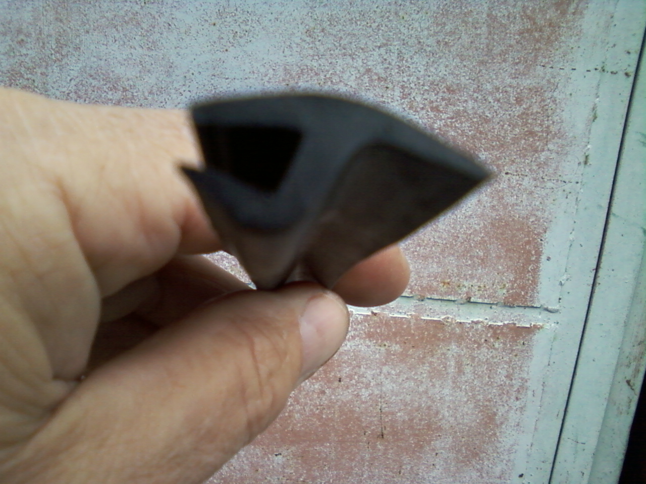

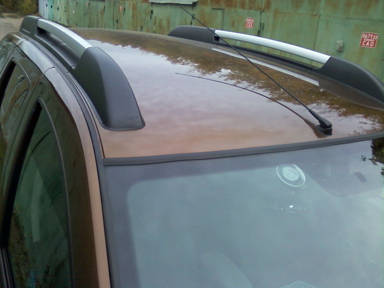

поставил себе от ВАЗ 2110 подошла как родная...
цель достигнута... совсем чёрная жемчужина 1,5 дизель 4х4

polugal
Она же изогнута
..я сёдня взял, а потом отнес обратно из-за этого

lapoty
Она же изогнута
имеете в виду изогнута под углы?
так их не использовал...
отрезал боковые, т. к. верх будет коротким если делать цельную, и состыковал под антенной из двух половинок а саму щель предварительно заполнял,конечно же не полностью, аквариумным герметиком

Bullet62
Зимой в этой щели может скапливаться лед и можно услышать хруст на кочках и ямах, покатайтесь зиму, сами посмотрите
Сегодня по дороге с работы до дома-как раз этот хруст и слушал.Вышел, посмотрел, между стеклом и кузовом-лед...
Буду ставить уплотнитель!
