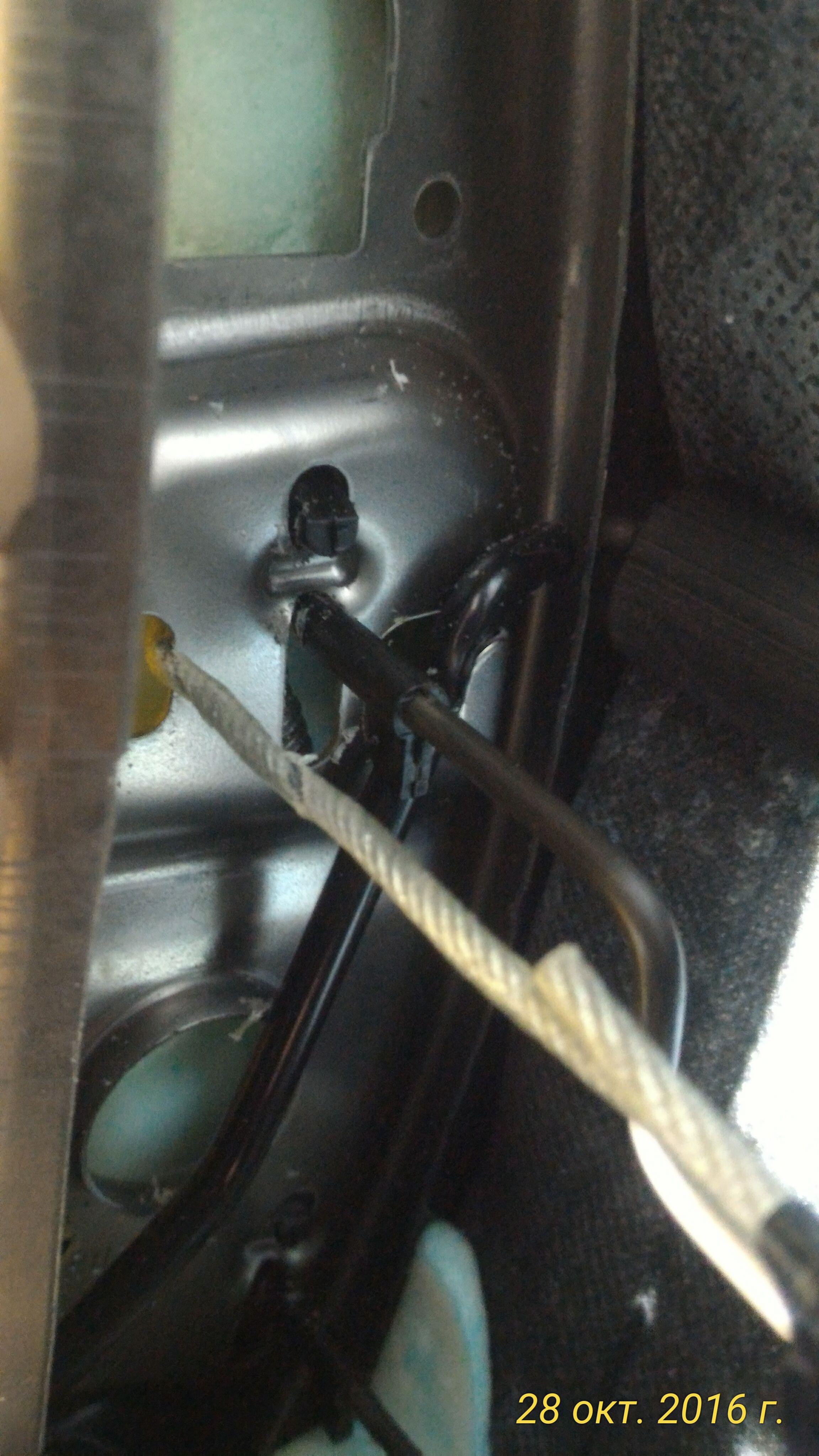

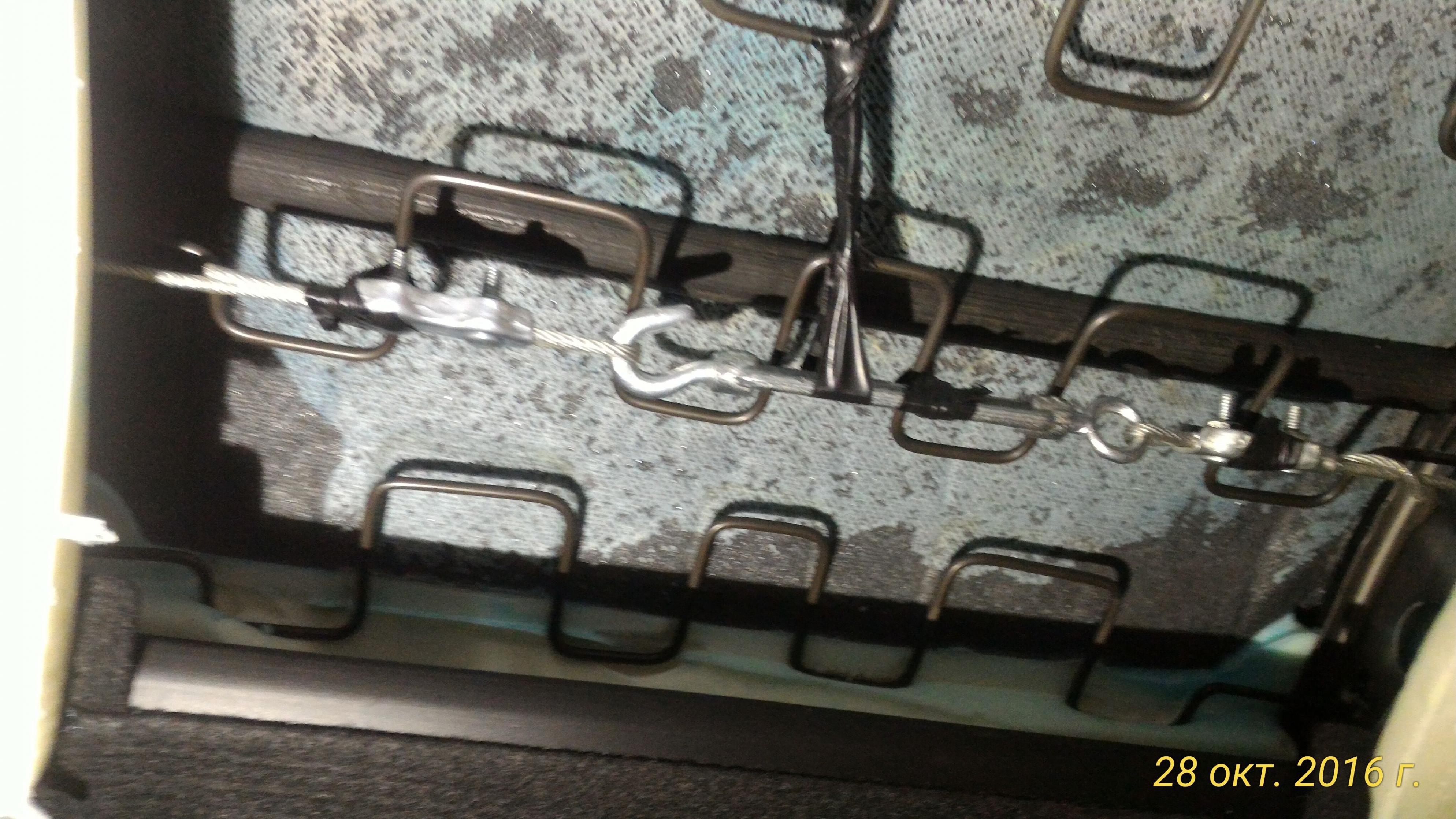

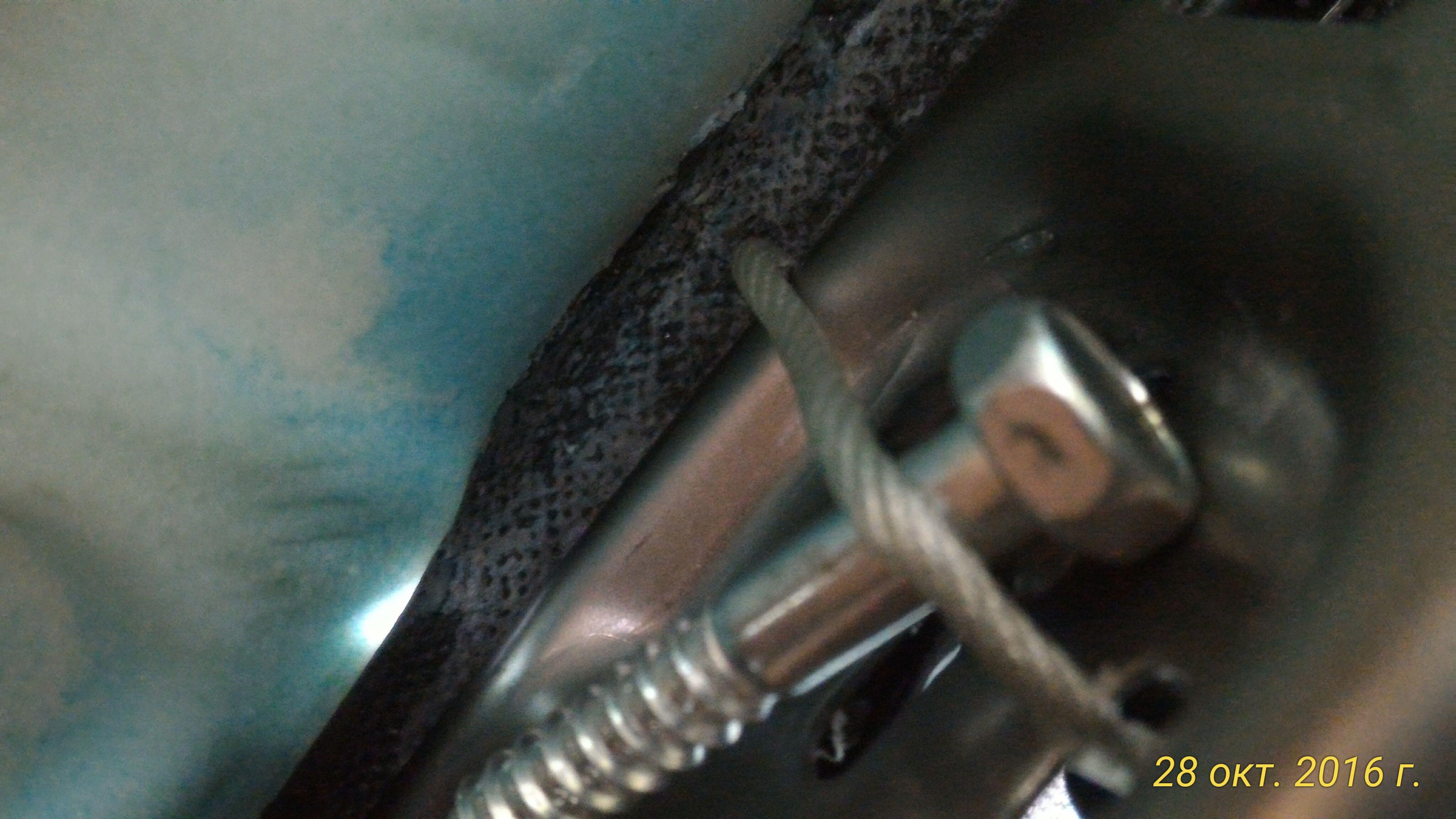

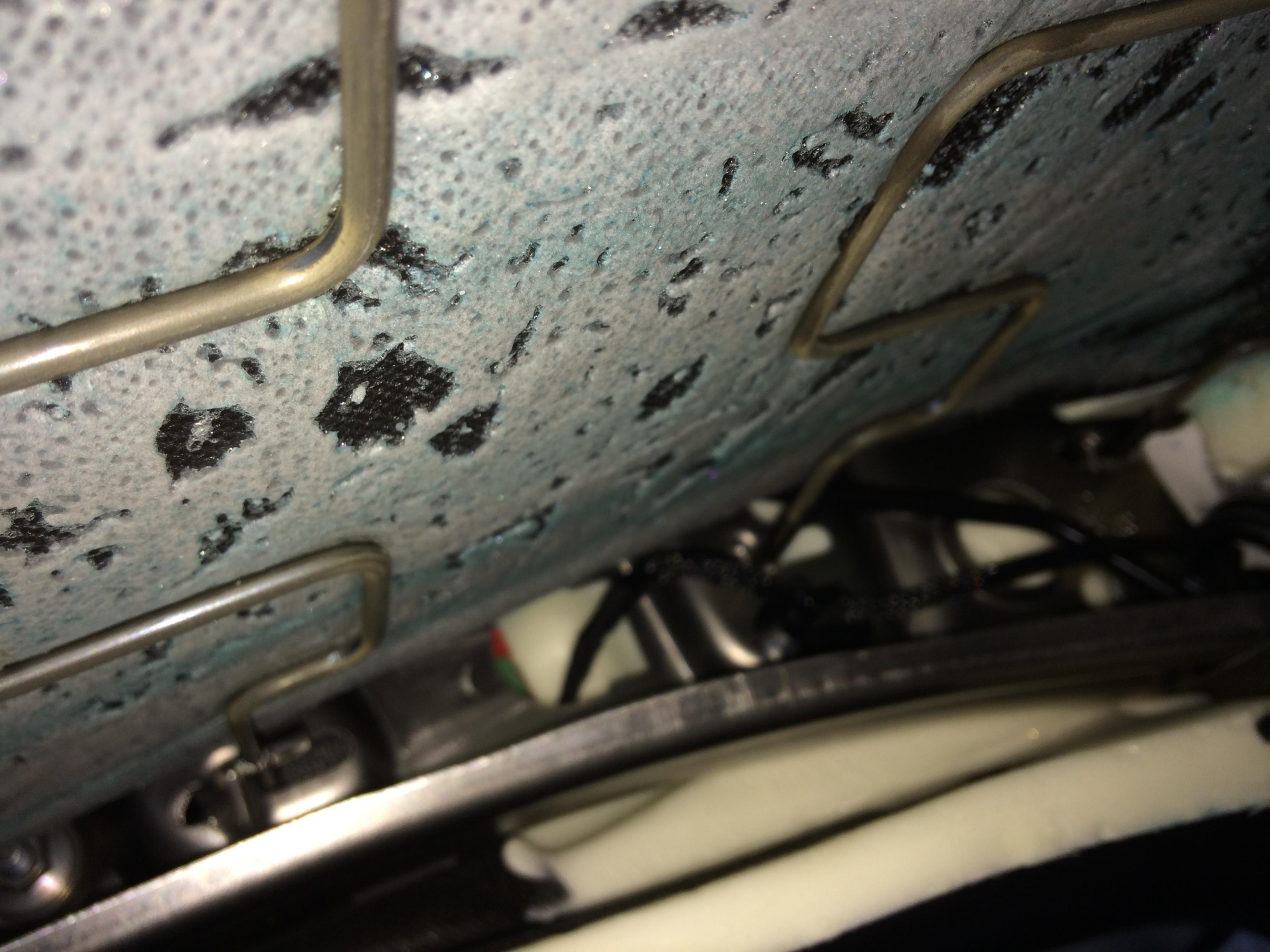

Вот что я сделал. До этого был логан потом флюенс ощущения те же .Взял трос 3мм ,зажимы и стяжку для троса.Как то так получилось. Главное можно настроить под себя. Там где трос касается спины надел кислородный шлаг для большего контакта.2 фото это пока колхоз ,нужно для того что бы трос не зацеплялся , пока думаю как сделать.

Идея очень хорошая, а для настройки индивидуально надо пластиковую трубу подобрать нужного диаметра с гофрой сверху.

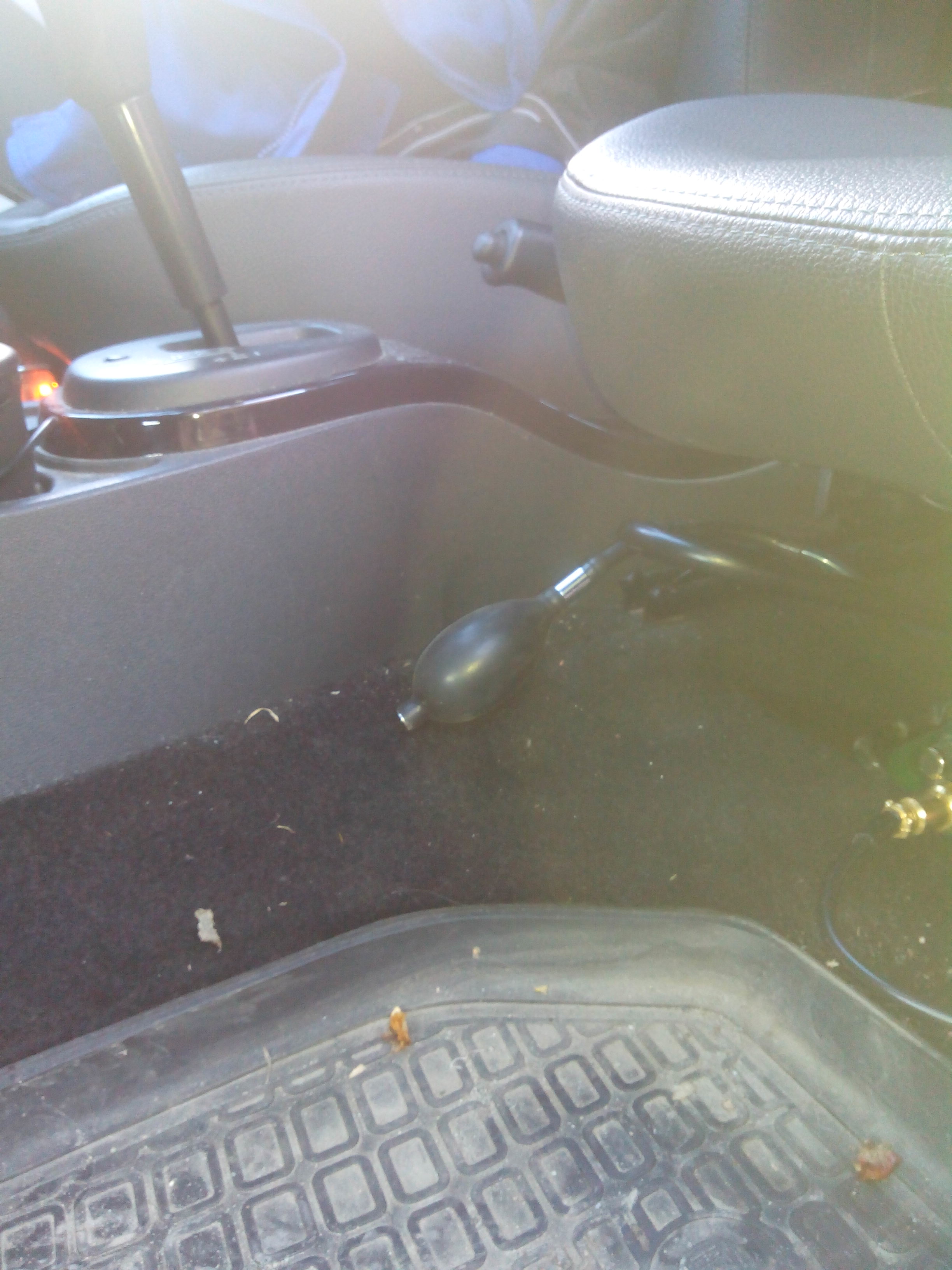

прикупил рублей за 350 на ебее подушку для откравания дверей . в комплекте груша ка от тонометра. осталось только пристроить .

1410
Это чо такое?

Винни
Это чо такое?
Air Pump Wedge Inflatable Hand Pump For Car Door Window Locksmiths Repair Tool
вставь в строку поиска на ебей

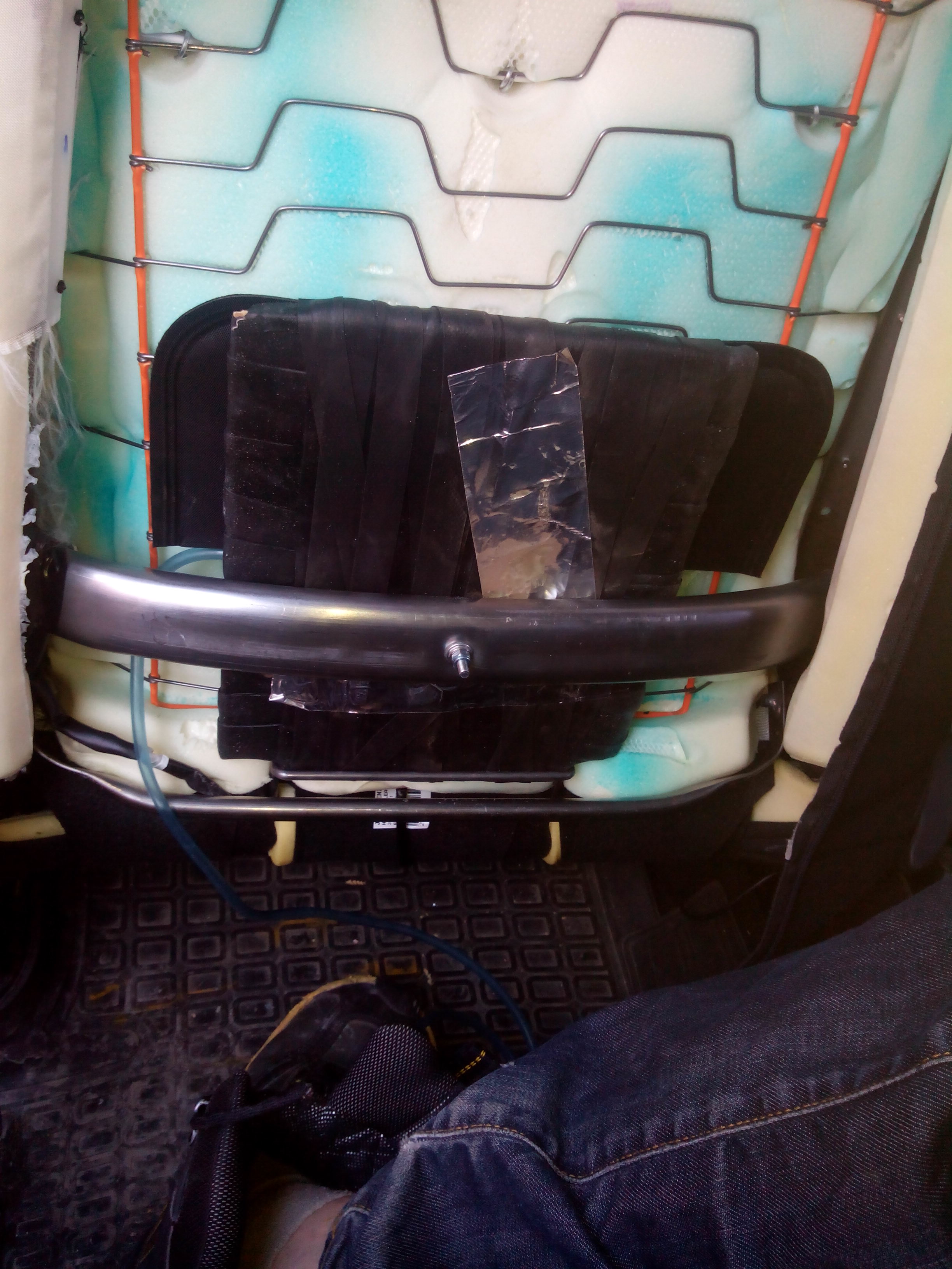

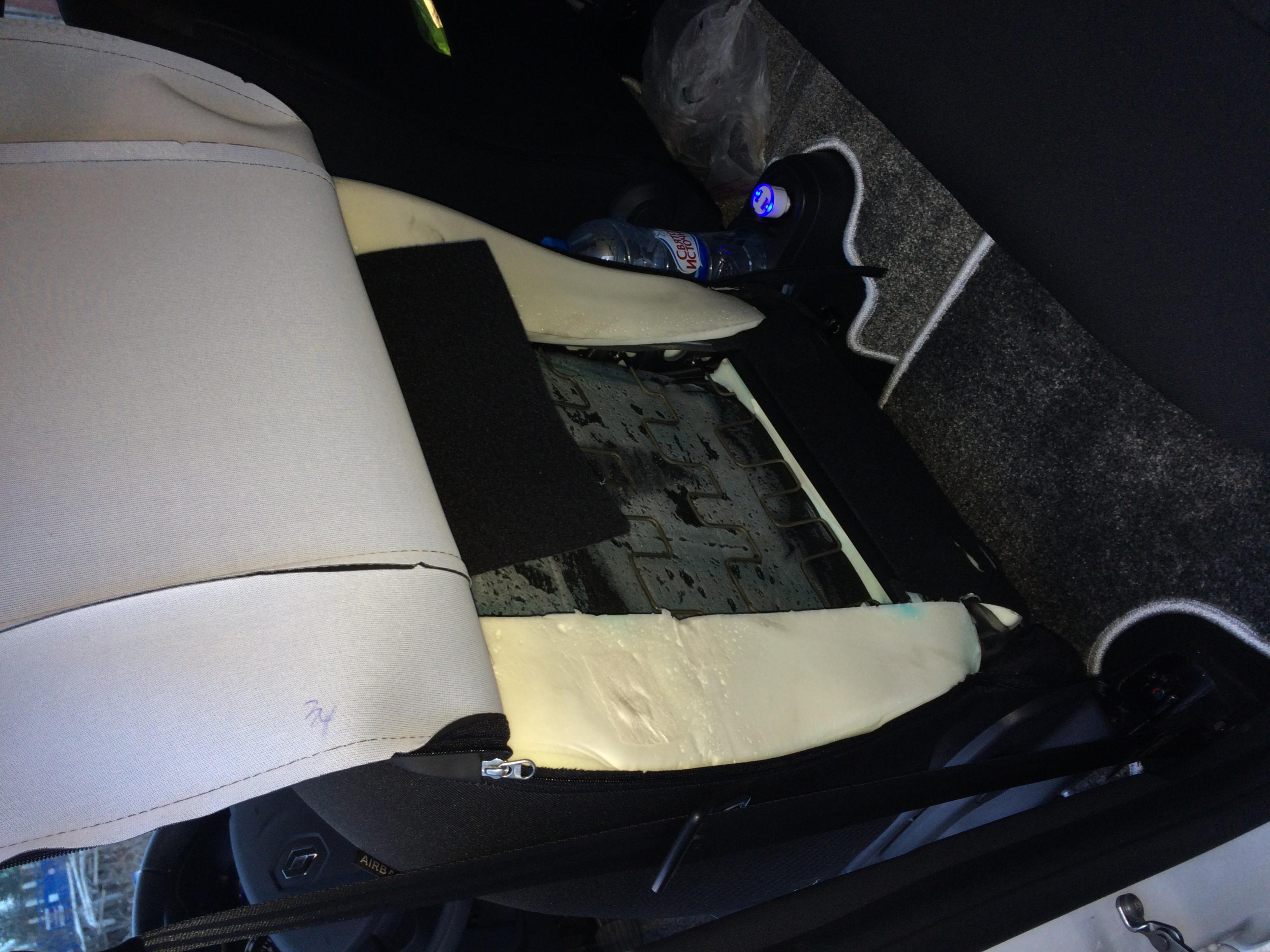

Re: Поясничный подпор своими руками))
https://www.ebay.com/itm/Air-Pump-We...YAAOSw2xRYee9f
расстегиваем молнию на седенье.
выпиливаем с ламината форму.
крепить ее будем болтом -м5 и пазом в нижнюю часть сиденья.
оборачиваем форму сырой резиной-ну так под рукой попалась-можно без нее.
подушку приматываем сырой резиной -которая тянется .
крепим собираем . радуемся.
времени 60 минут. нужен лобзик и дрель со свелом на 5
колхоз который работает.
высоту ламината и место приматывания подушки выбирал по своей спине методом тыка.
