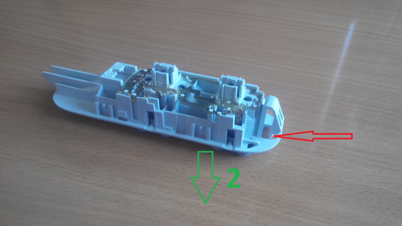

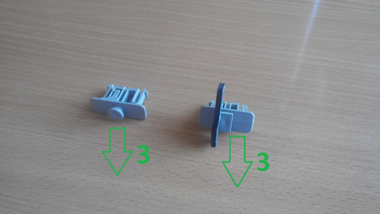

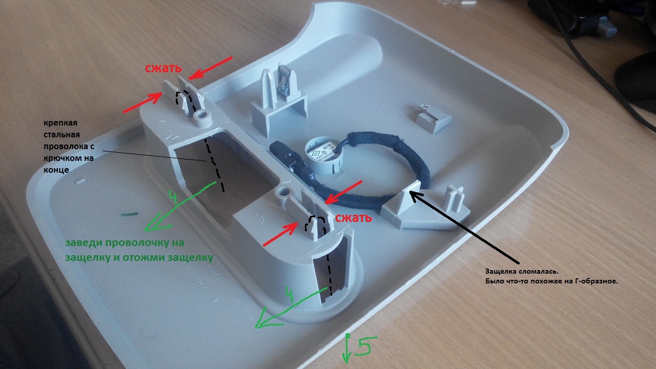

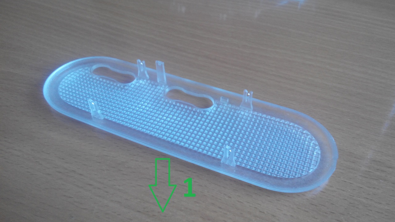

Как снять плафон освещения водителя в рестайлинговом Дастере-2015:
Шаг 0. Прогреваем салон. Иначе на морозе сломаете все крепления.
Шаг 1. Снимаем прозрачный плафон, просто поддев и потянув его вниз:
Шаг 2. Поддеваем отверткой по направлению красной стрелки и тащим люстру вниз:
Шаг 3. Вытаскиваем пластиковые клинья, схватившись за них плоскогубцами. На правом клине обнаружил приклееную резиночку, без которой люстра сидит неплотно:
Шаг 4 и 5. В то место, откуда вытащили пластиковые клинья, засовываем крепкую стальную проволку, загнутую крючком. Необходимо сжать (Шаг 4) защелки по направлению нарисованных красных стрелок: тем самым приопускаем заднюю часть плафона. Переднюю просто дергаем вниз (Шаг 5), там обычные крепления. Одно из них я сломал, о чем не жалею, т.к. производитель и так перемудрил.
Последний раз редактировалось elpy; 04.05.2016 в

Re: Как снять плафон освещения в салоне ?
elpy
, Недодумался я сделать крючок для фиксаторов этих, респект)
А у меня сломался другой фиксатор тот что с железной вставкой ,впрочем обошлось приклеил суперклеем.

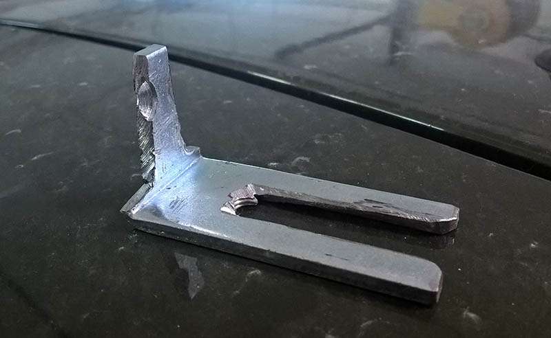

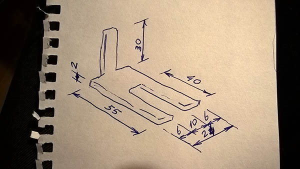

Сегодня наконец нашел сей девайс в закромах.
Итак напомню, что я обещал дать параметры нехитрого самодельного съемника плафона. Съемник был подрезан болгаркой из обычного кронштейна.
Важно выдержать внутренний вырез шириной 10 мм длинной около 40-ка и также сужение ручки-держателя чтобы можно было подлезть. Не исключаю, что остальные габариты получились по остаточному принципу и могут быть не так важны.
1. Съемник вставляется сбоку тех самых ломучих защелок прямо под пластмассу плафона, с обратной стороны.
2. Далее задвигается на них. Защелки попадают в 10-миллимитровую щель и сжимаются.
На виду остается торчать загнутая часть съемника - ручка, за которую производим все махинации по сдвиганию съемника на защелки.
Не исключаю, что можно попробовать вырезать из жесткой пластмассы или алюминия. В любом случае необходим жесткий материал. Защелки очень тугие.

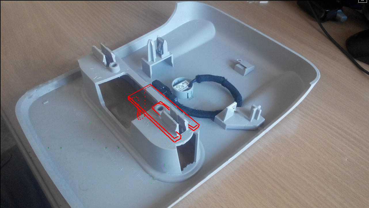

PS:
elpy
, я взял в качестве подложки твое фото и нарисовал прямо на нем, если не обидишься. У меня не было иного фото плафона. Уж очень наглядный у тебя получился ракурс)

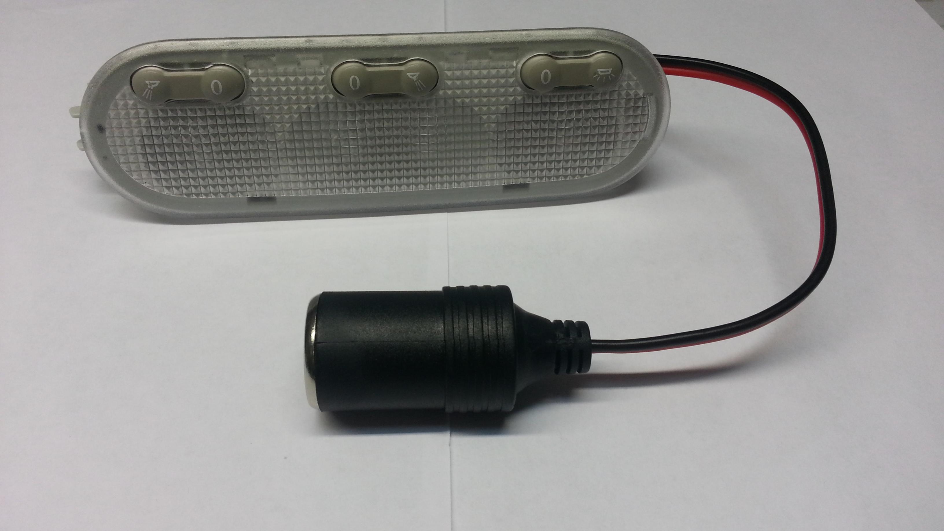

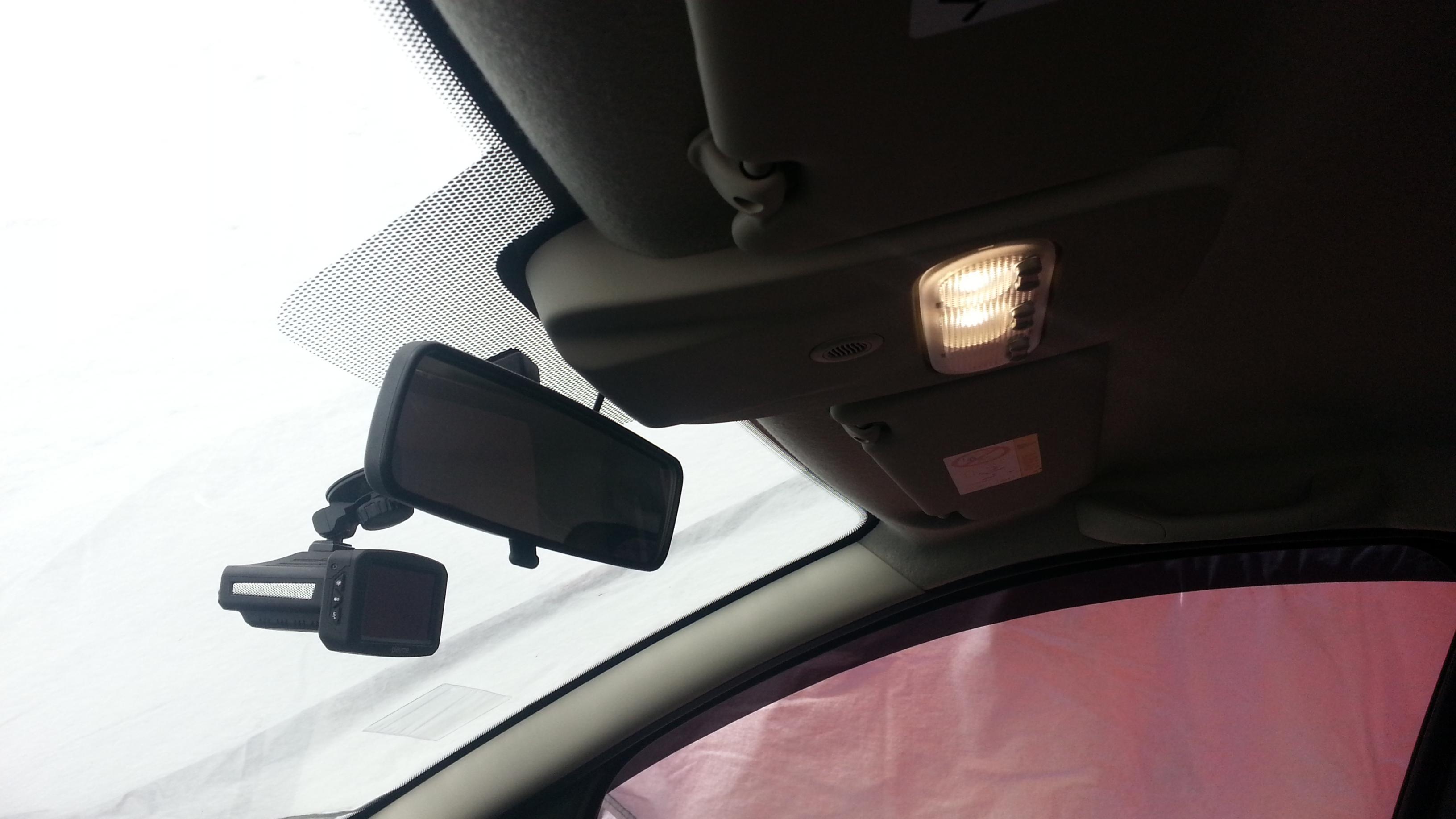

А я вот умудрился подключить туда адаптер видеорегистратора и засунуть его под эту накладку вообще её не снимая.
Сначала вытащил заглушки, потом стал пытаться подергивая на себя как то отстегнуть защелки, в итоге что то там отстегнулось и эта хрень немного отошла, причем с какой стороны край потянешь, там и образовывалась щель. Дальше пытаться отстегнуть её совсем не стал, а решил воспользоваться появившимся доступом.
Вообщем минут 15-20 усердий и затолкал туда через углубление под сам плафон и гнездо прикуривателя со вставленным адаптером и провод от него до регистратора уже через края площадки. Потом легкими ударами кулака снизу вверх, поставил отстегнувшуюся защелку на место, вставил заглушки и вуаля. Все сделал с минимальными затратами и ничего не отломав.
