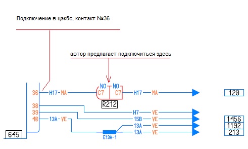

Не подскажите куда подключиться в разъеме коммутационного блока в салоне?

Re: Активация бортового компьютера в ЭКСПРЕШНах
Подключение

Скоро буду знакомому менять цвет подсветки приборки и активировать БК... попробую здесь подключиться...

Сегодня попробовал подключить на 2.0 АТ пока не получилось. Цвета проводов в разъёмах совпадают судя по фото с 1.6. Всё сделал как описано, провод даже прозвонил который провёл от разъёма ЭБУ до серого разъёма на приборке. Но ничего не происходит. Прошивку проверил заранее - заканчивается на 2. Я думаю надо подключить в другое место, но куда? На логан-форуме написали нужно смотреть ответную часть разъёма ЭБУ - где провод не отходит туда и подключить. Завтра посмотрю. В диагностической колодке есть К-линия и L-линия может от туда можно подключиться? Знающие соклубни подскажите пожалуйста.
---------- Добавлено в 21:36 ---------- Предыдущее написано было в 20:19 ----------
Сообщение от Artem_Rus
Подключение
Напишите попонятнее (разжуйте) где это?
