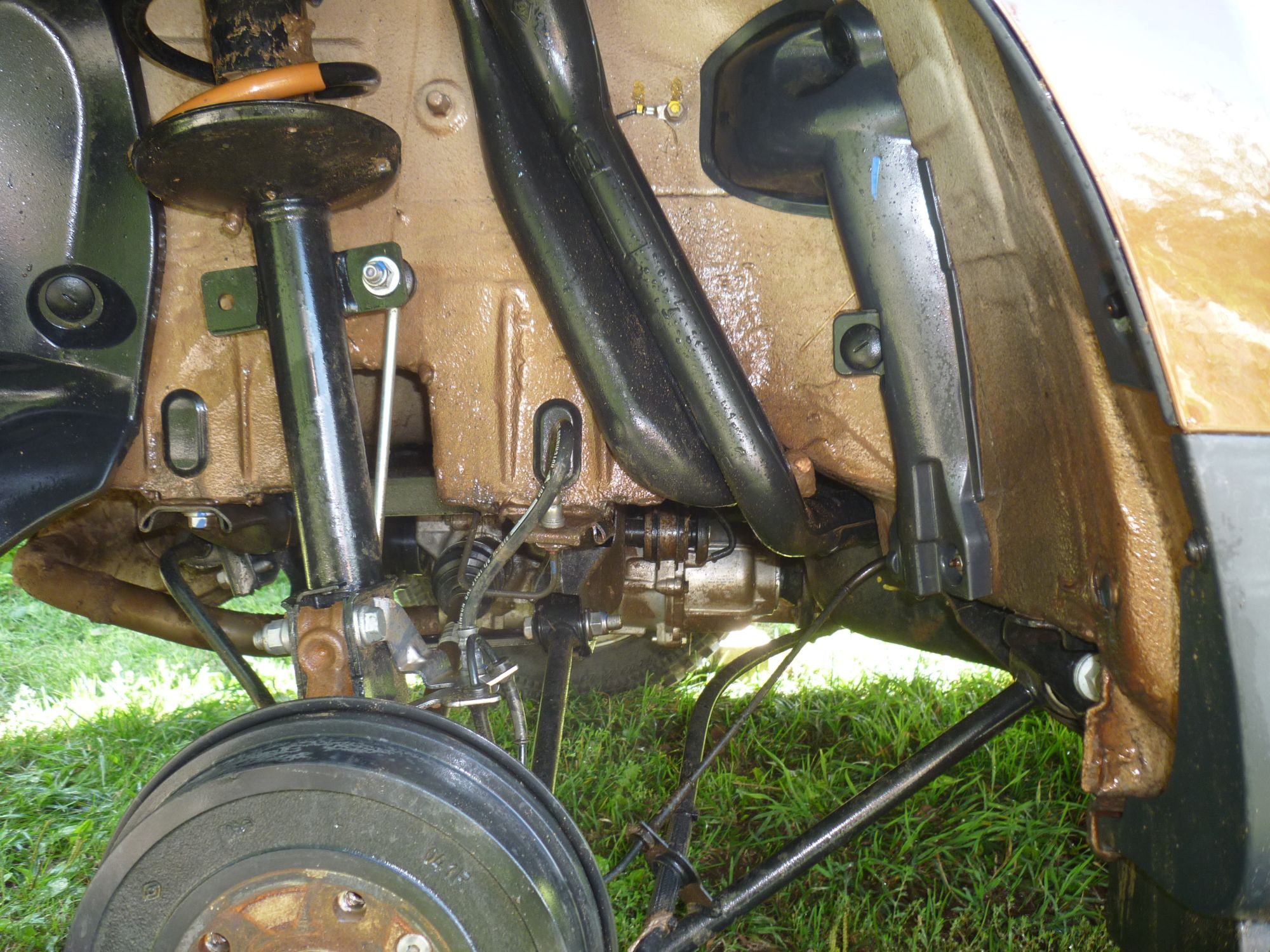

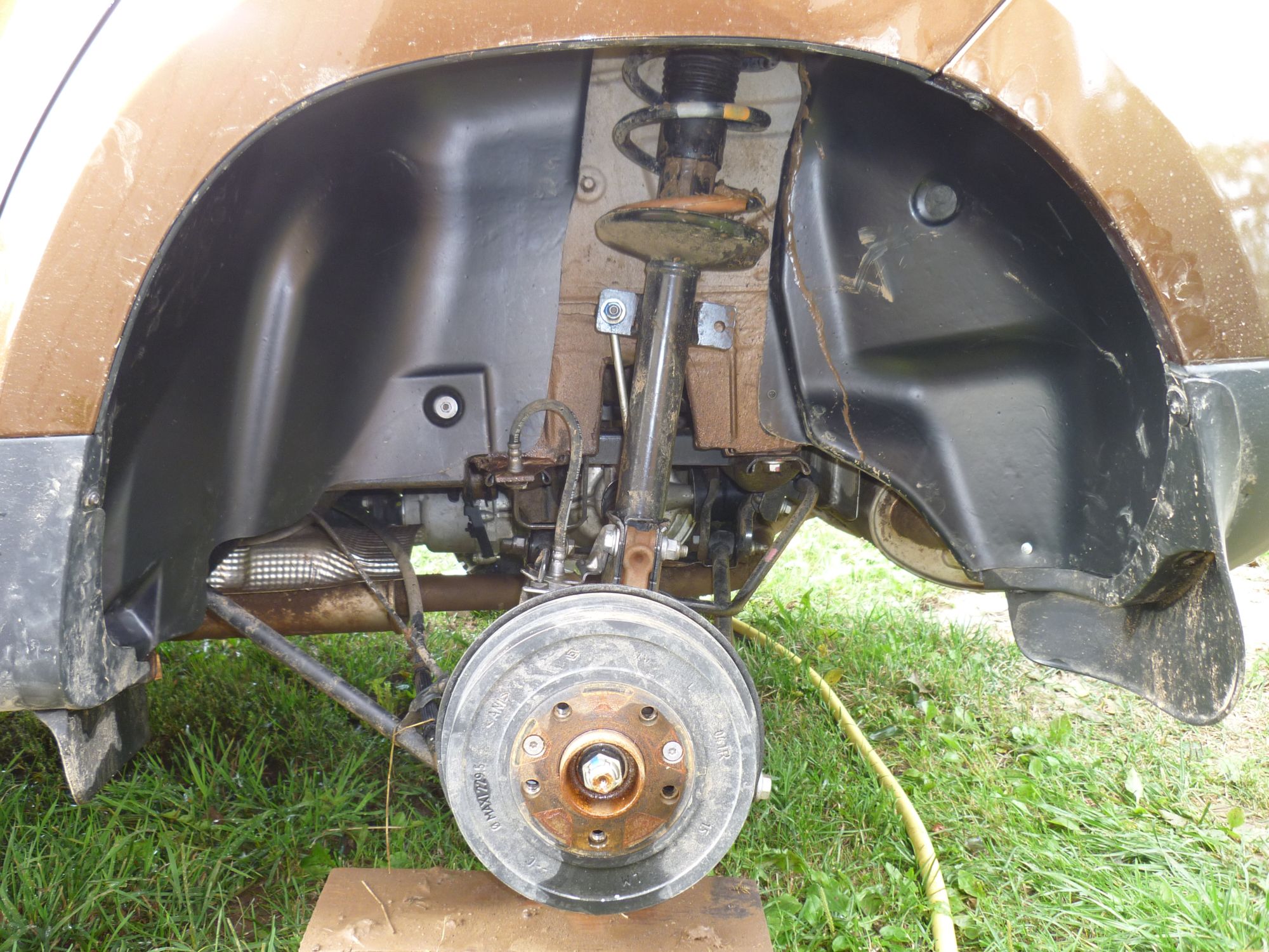

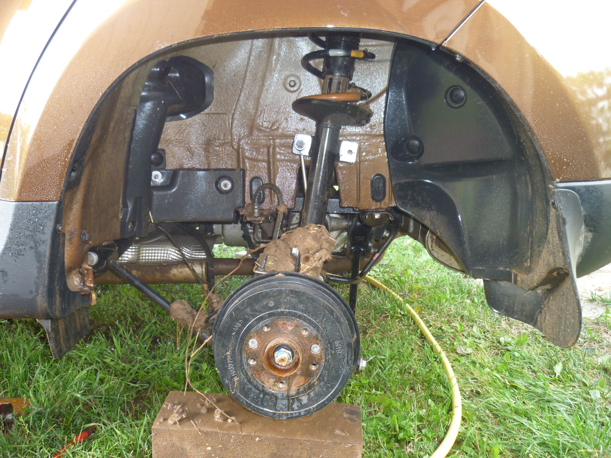

Установил задние подкрылки. Вещь необходимая, особенно справа. Пластиковый бензопровод идущий от заливной горловины к баку, проходит через арку и при езде по пересеченной местности его можно повредить.
Подкрылки устанавливаются очень просто, на штатные места и крепятся дополнительными тремя саморезами. Саморезы вкручиваются в РЕЗИНОВЫЕ заглушки скрытых полостей. Наверное следовало бы засверлиться и прикрепиться к металлу.
