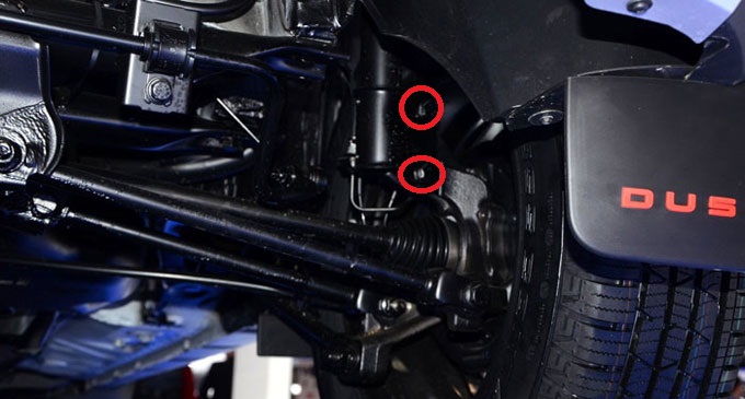

В выходные ковырял заднюю подвеску, заметил, что даже с обычными болтами можно развал немного настроить ослабив крепление амортизатора к кулаку. Но разумеется никто на станциях, где делают сход-развал, этим не занимается, лишь схождение настраивают.
Я перед тем как затягивать 2 болта поддомкратил стойку за тормозной барабан, чтобы был максимальный отрицательный развал (колеса домиком) и только после этого затянул болты. Не знаю правильно это или нет, но этого тоже никто в сервисах не делает при ремонте авто, тупо затягивают болты и ничего не домкратят.
