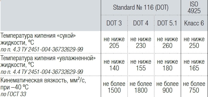

Спасибо. Прочитал. но надо будет еще раз прочитать. :-)
А еще посмотрел хар-ки Elf Frelub 650 - и у них (насколько моих мозгов хватает) вроде сравнимы с дот 4+. Тем-ра кипения аж 280 град, а вязкость при -40 = 1300.
Проще наверно так -
