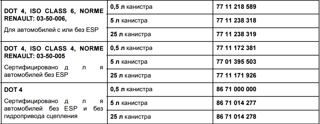

Для адэптов инструкций по эксплуатации: у меня нет ЕСПИ... поэтому мне DOT4+ никчему... ну и уж DOT5.1 уж точно не нужно
В наших ABS-ах есть как минимум EBD (Electronic Brakeforce Distribution), которая "додавливает" тормозуху, когда это надо.
Так что в наши ABS нужен DOT-4 class6, что впрочем и написано в руководстве.
Ни каких 4+ и 5,1 не надо. Но и class4 лить так же не стоит, он для простых ABS, в которых максимум есть ASR, не более...
Это всего лишъ программный продукт- включающий экстренное торможение по алгоритму наростания давления...
Возможно что таки прописано... только вот вязкость той жижи- которую я сливал с тормозной системы была заметно выше заливаемой тормозухи...

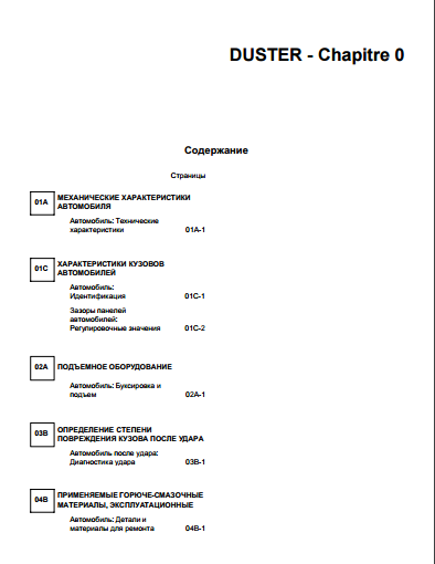

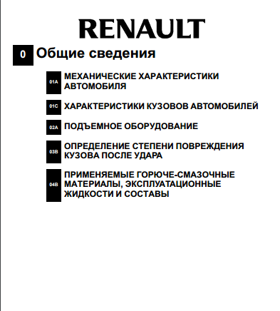

Вот, черным по белому- из техруководства по Дастеру...

Сообщение от Sane
То что Вы мне сейчас привели это референсы из диалоджиса конкретно список жидкостей и материалов для ремонта.
Это ПРОСТО КАТАЛОГ используемых жидкостей без указания применяемости по модельному ряду.
Это слишком общая информация и уж никакого отношения к конкретно МОЕЙ модификации дастера не имеет...

Сообщение от тягачъ
Наверно у вас особая модификация....Вот скрин с начальной страницы этого же техруководства...

Наверно у вас особая модификация....Вот скан с начальной страницы этого же техруководства...
То что Вы мне предоставили- это ОБЩАЯ страница для ВСЕХ автомобилей RENAULT и называется она:
Поверьте: я знаком с первоисточниками этих документов .
По данной странице- по модификациям авто подбираются расходные жидкости.
Я уже предоставил рекомендации (смотри выше) по МОЕМУ автомобилю.
Вы же вольны выбирать по ЛЮБЫМ СКАННАМ абсолютно любых автомобилей.
