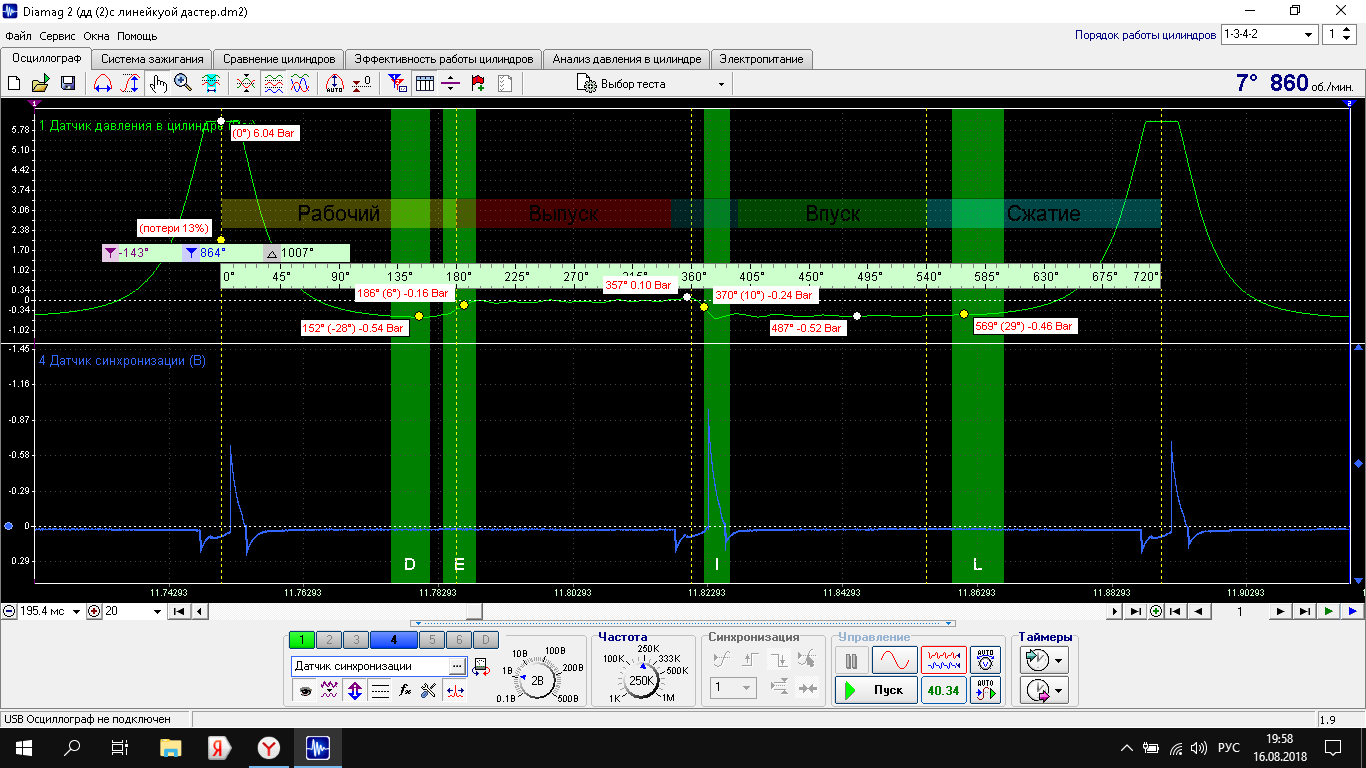

По поводу УОЗ я как то заморочился , посмотрите
https://www.drive2.ru/l/9275409/
Выкладываю первый скрин ваш ,уоз до вмт второй скрин мой уже после вмт.Елм не берём никак ,уоз смотрел диамагом и лаунчем.Кстати на диагностике у официалов клипом показывал около ноля.
