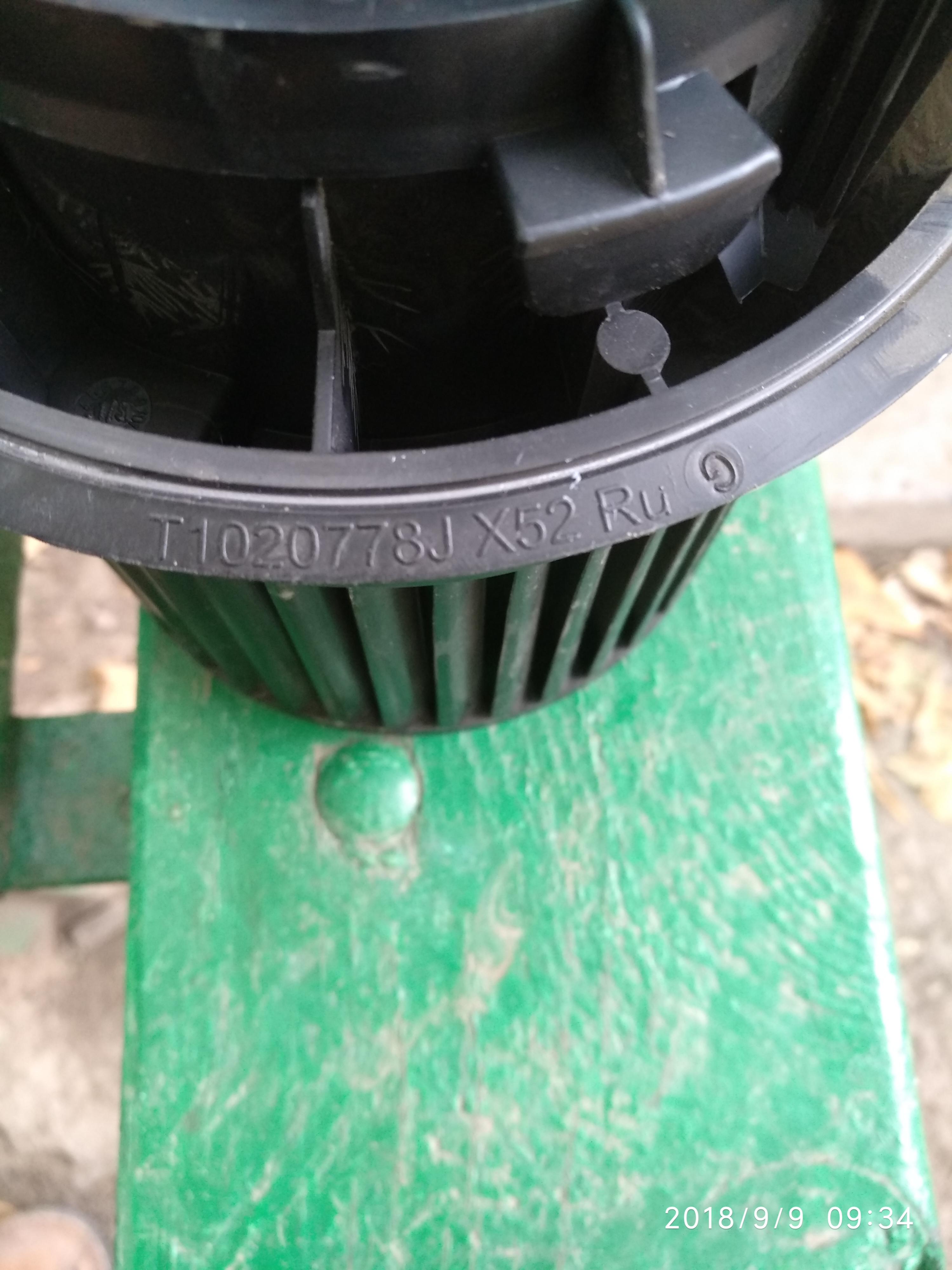

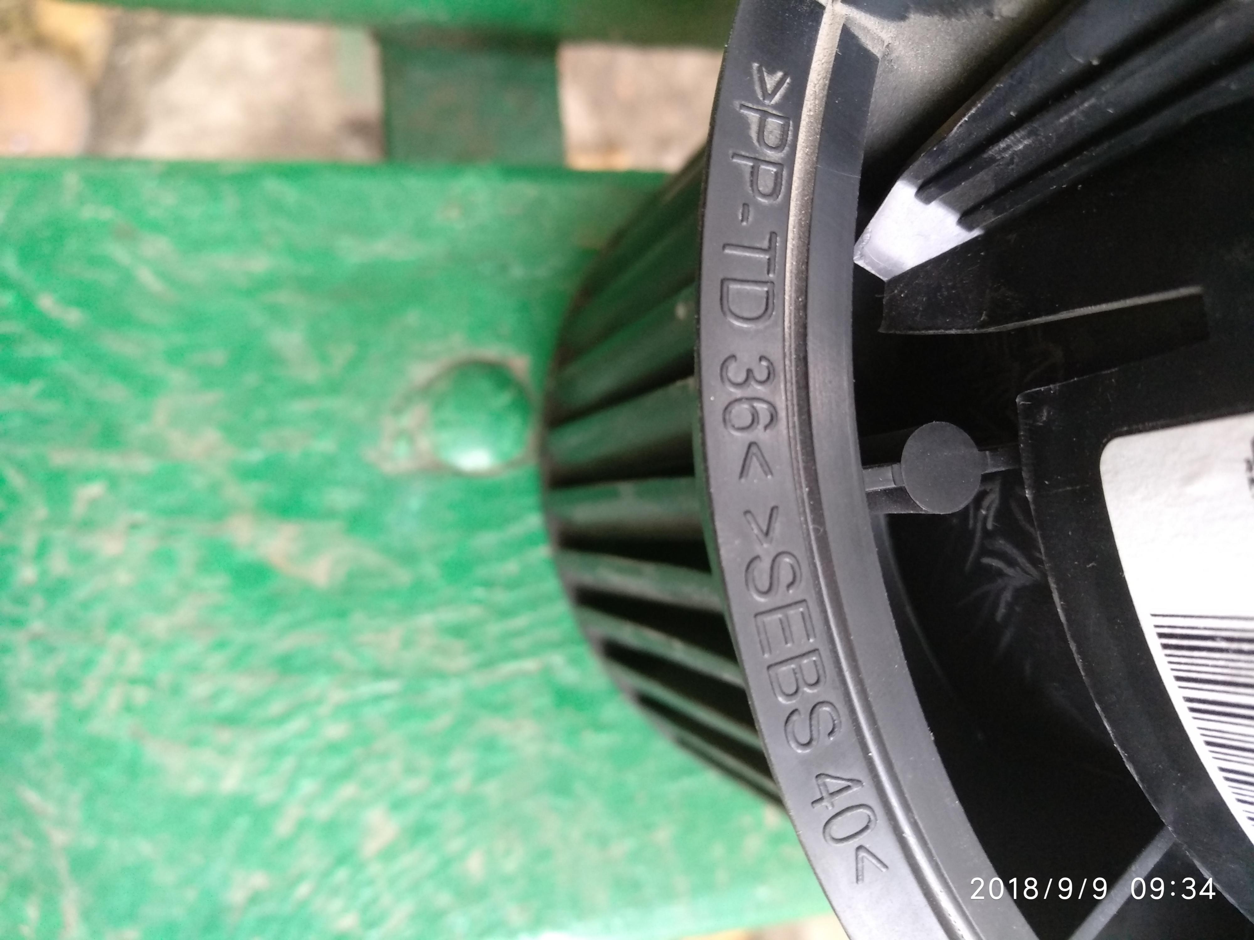

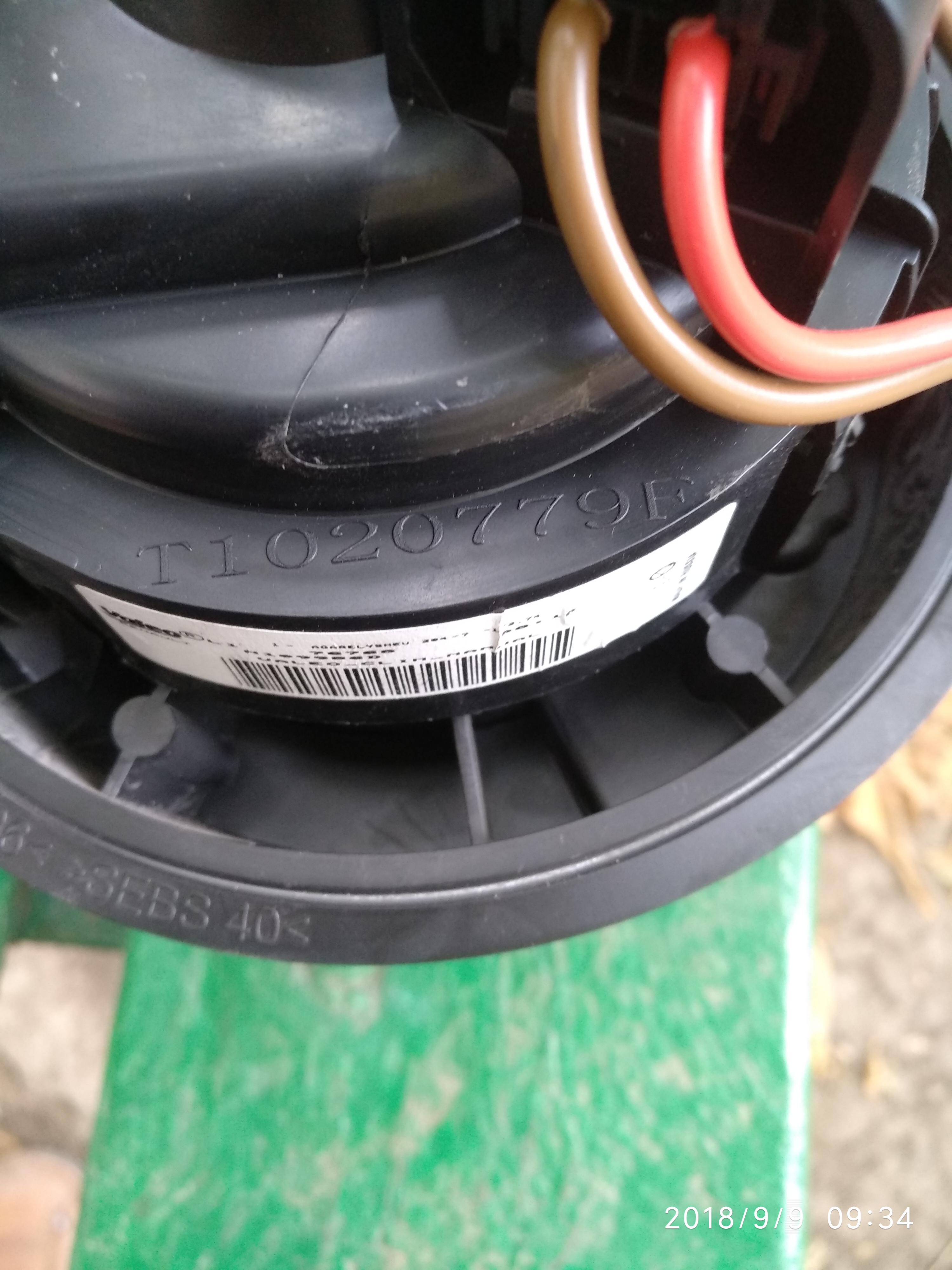

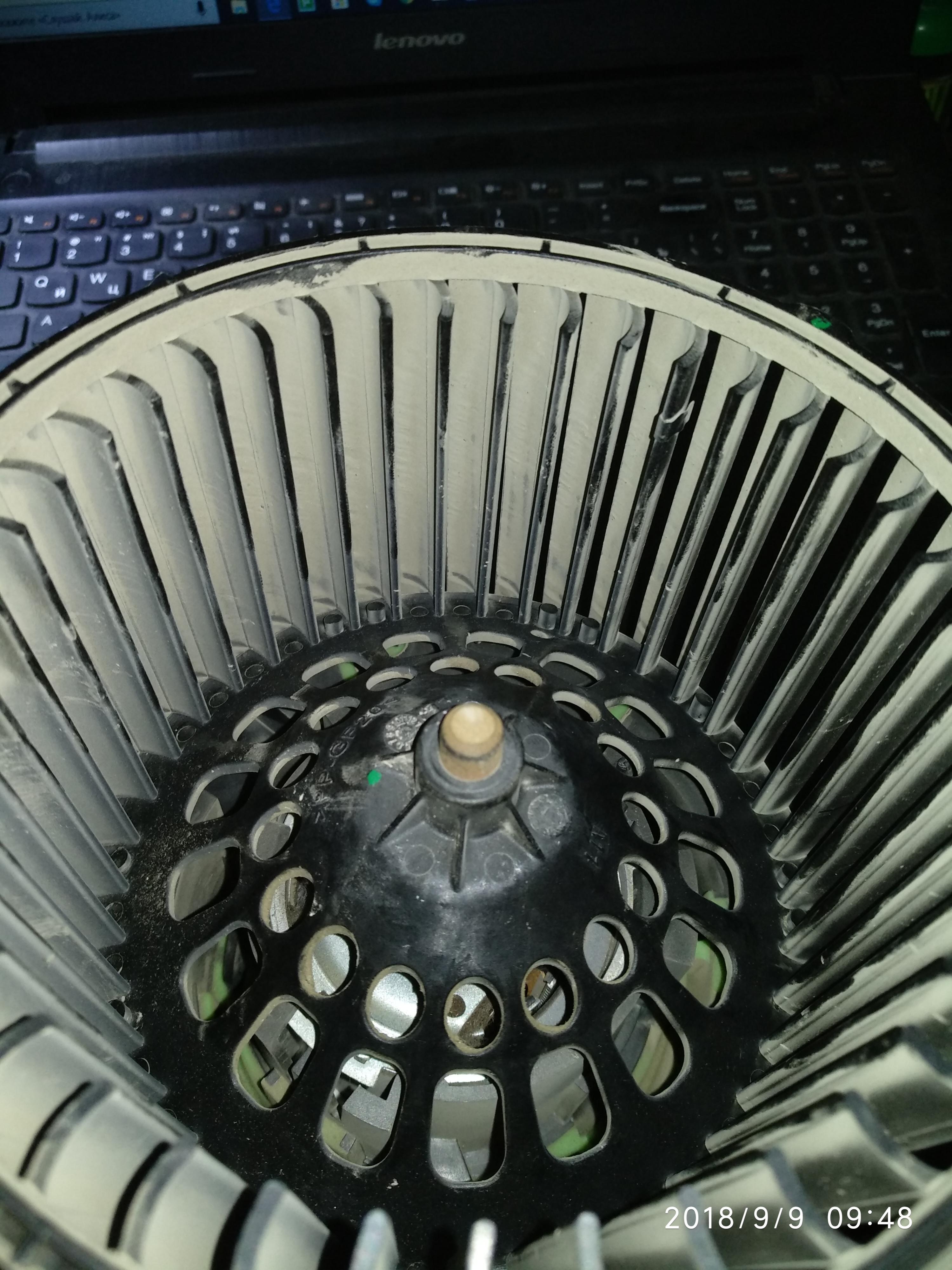

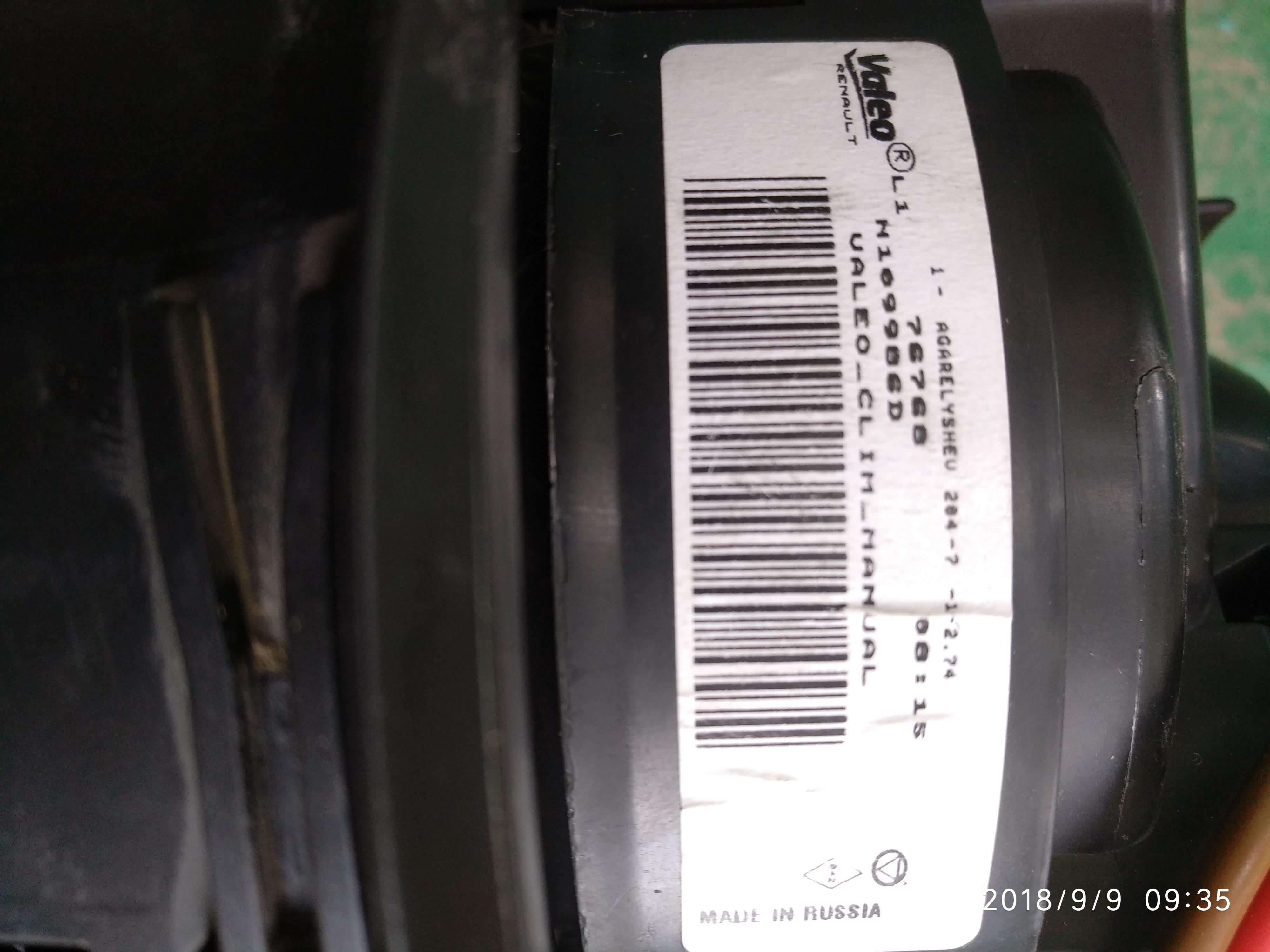

Ну вот и первый облом... Valeo 715058 не подходит на ристал. Судя по маркировке у нас стоит 76768 пр-ва Россия и ни в одном магазине я его не нашел. Пыли на вентиляторе практически нет, зато четко ощутим вертикальный люфт крыльчатки до 2х мм и так же она великолепно раскачивается в стороны и это при пробеге 17т.км.
Может кому-то пригодится размер крыльчатки ф 135/h 85 и фото, и да снять самому за 20 минут реально как и показывают в видеоролике.
