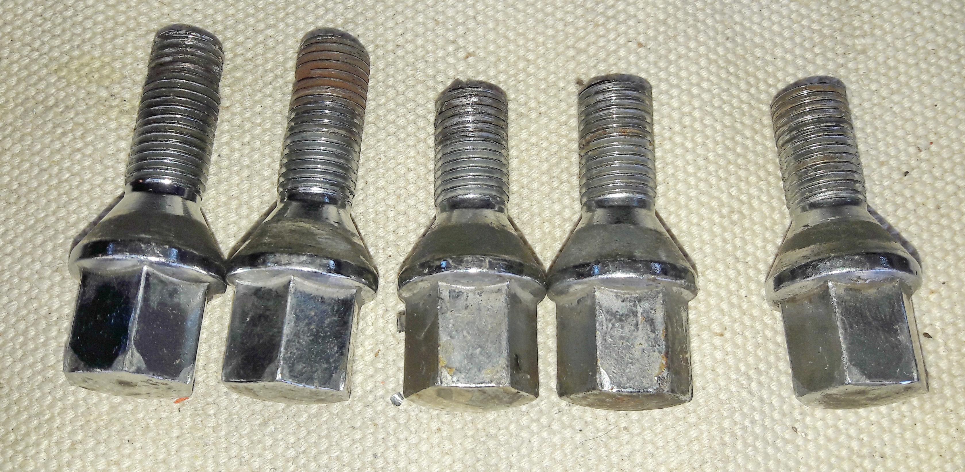

Литые диски K&K, болты дали вместе с дисками, длинна резьбы 27-28мм, третий сезон.

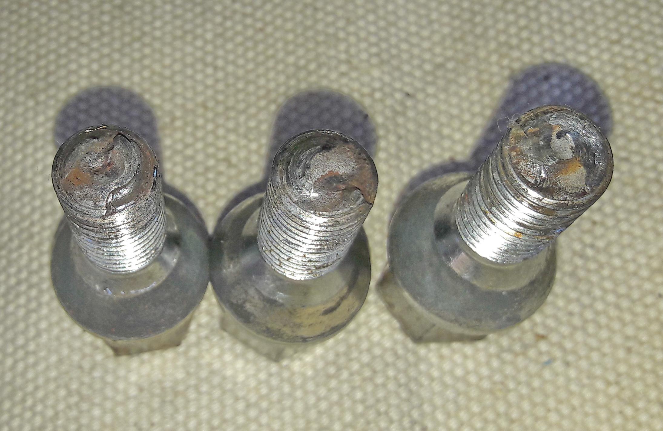

Появился стук на малых скоростях с частотой вращения колеса. Стук исчезал даже при слабом касании педали тормоза, поэтому заподозрил тормоза. Поехал в сервис. А там сходу говорят - не прикручено переднее правое колесо. И попутно люфт в шаровой опоре здесь же. Взялись менять рычаг - и 3 колесных болта отломились при откручивании. 3 часа му..сь с высверливанием обломков.
Теперь вот думаю, где найти нормальные болты и как их поменять на оставшихся 3-х колесах...
