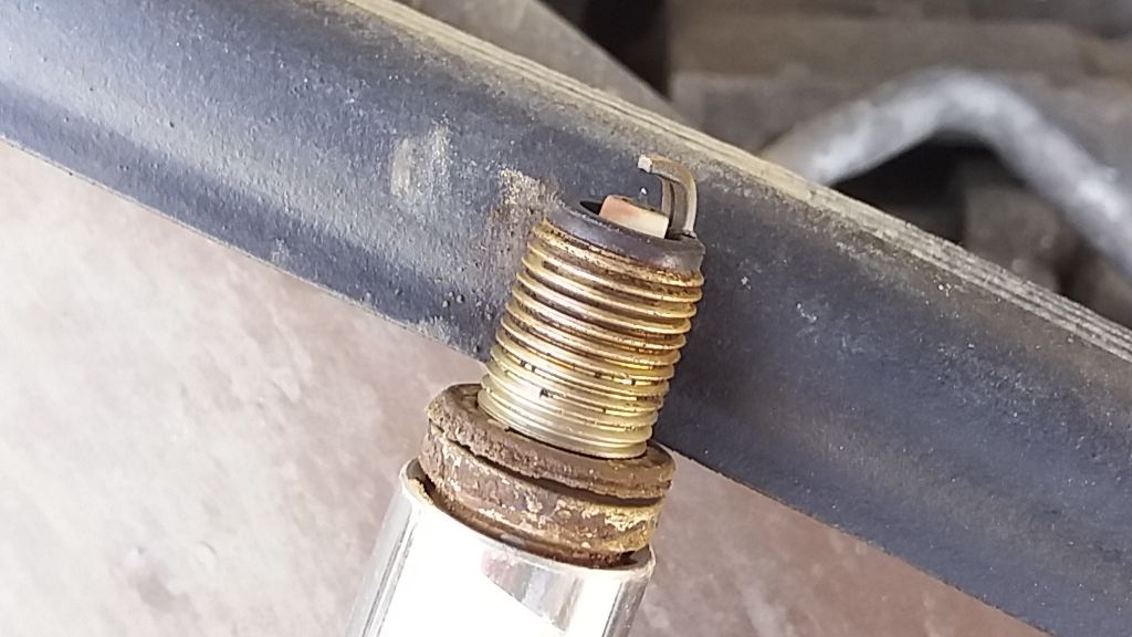

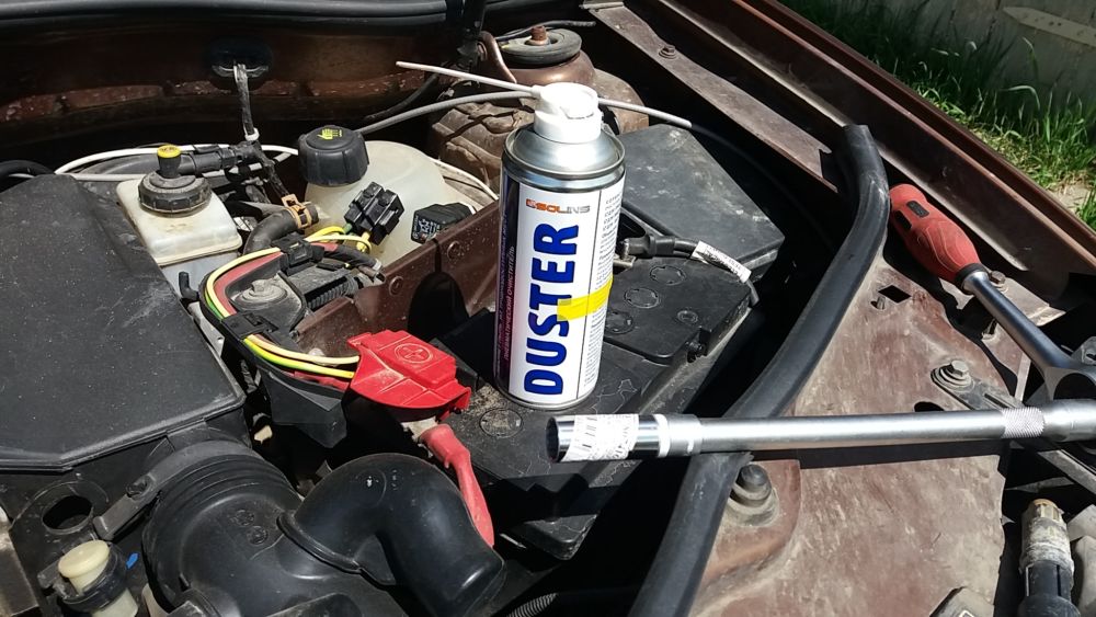

Выше писал, об огромном количестве грязи в свечных колодцах. Для осмотра состояния свечей, нужно как-то удалить эту грязь. Было рассмотрено несколько вариантов. Наиболее приемлемым, мне показался вариант с приобретением... Дастера.
Баллон с жатым воздухом. Песка в колодцах было огромное количество. Страшно представить себе,что твориться в горшках, у коллег, меняющих свечи без предварительной продувки...

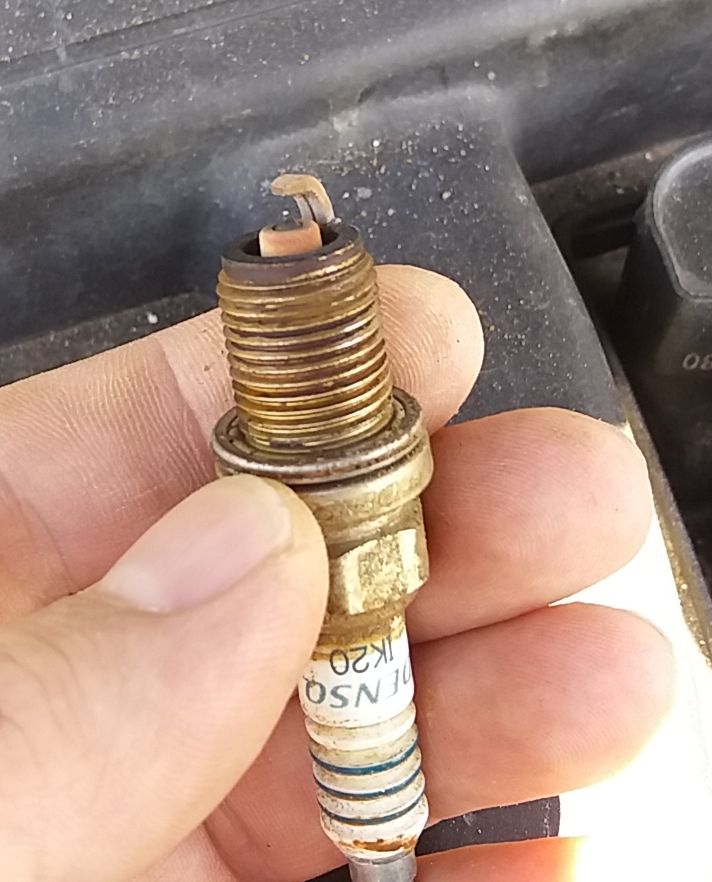

Внешнее состояние свечей оставляет желать лучшего. Грязные, ржавые... но... сцуко, работают. И что не мало важно: заводили машину при -35°С... Ну просто грех их выкидывать
Мне не с чем сравнить состояние рабочей части свечи. Может кто скажет насколько сильно сгорел электрод?

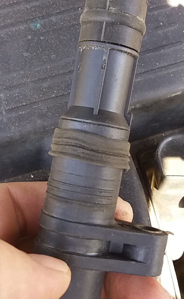

При замене свечей надо будет поменять и уплотнительные резиночки на катушках.

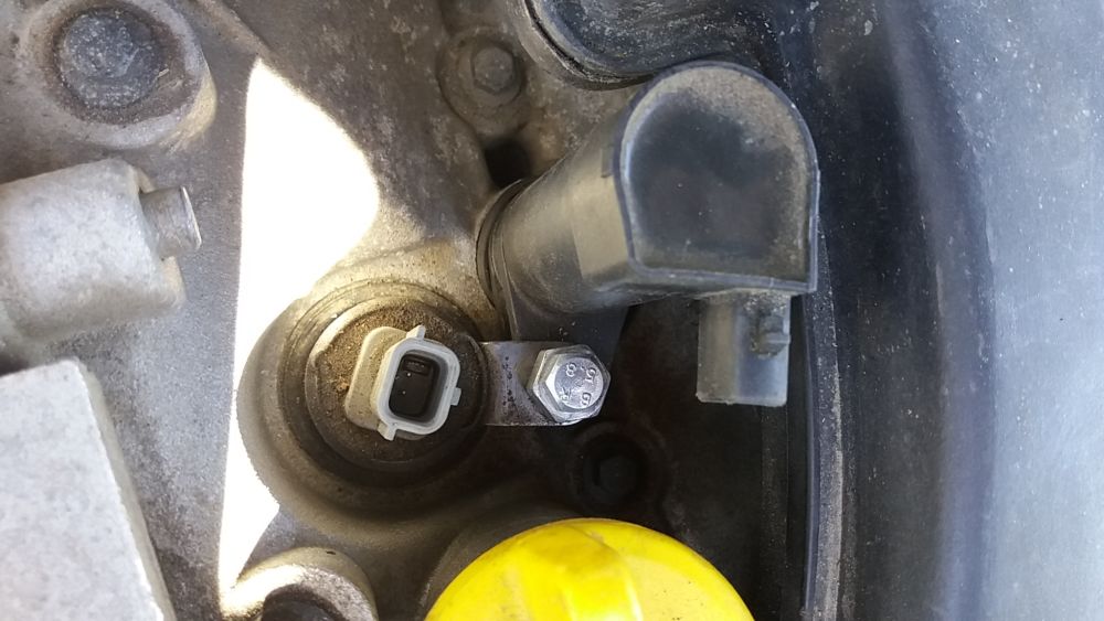

Ну а в отверстие крепления четвертой катушки был вкручен болт М4 с подложенной гайкой М6. Ну пока так.
Свечи прошли всего около 30000 км.
