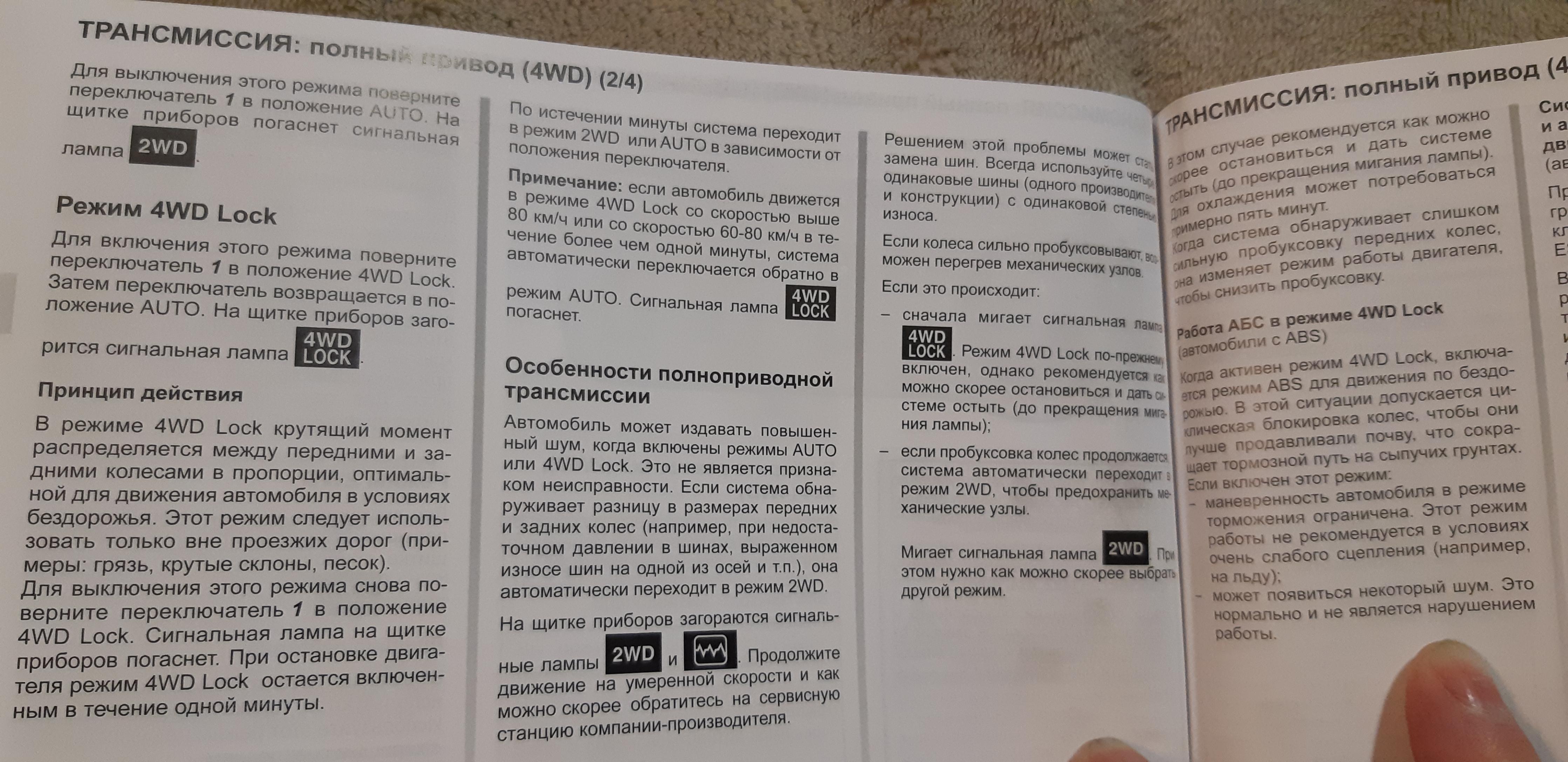

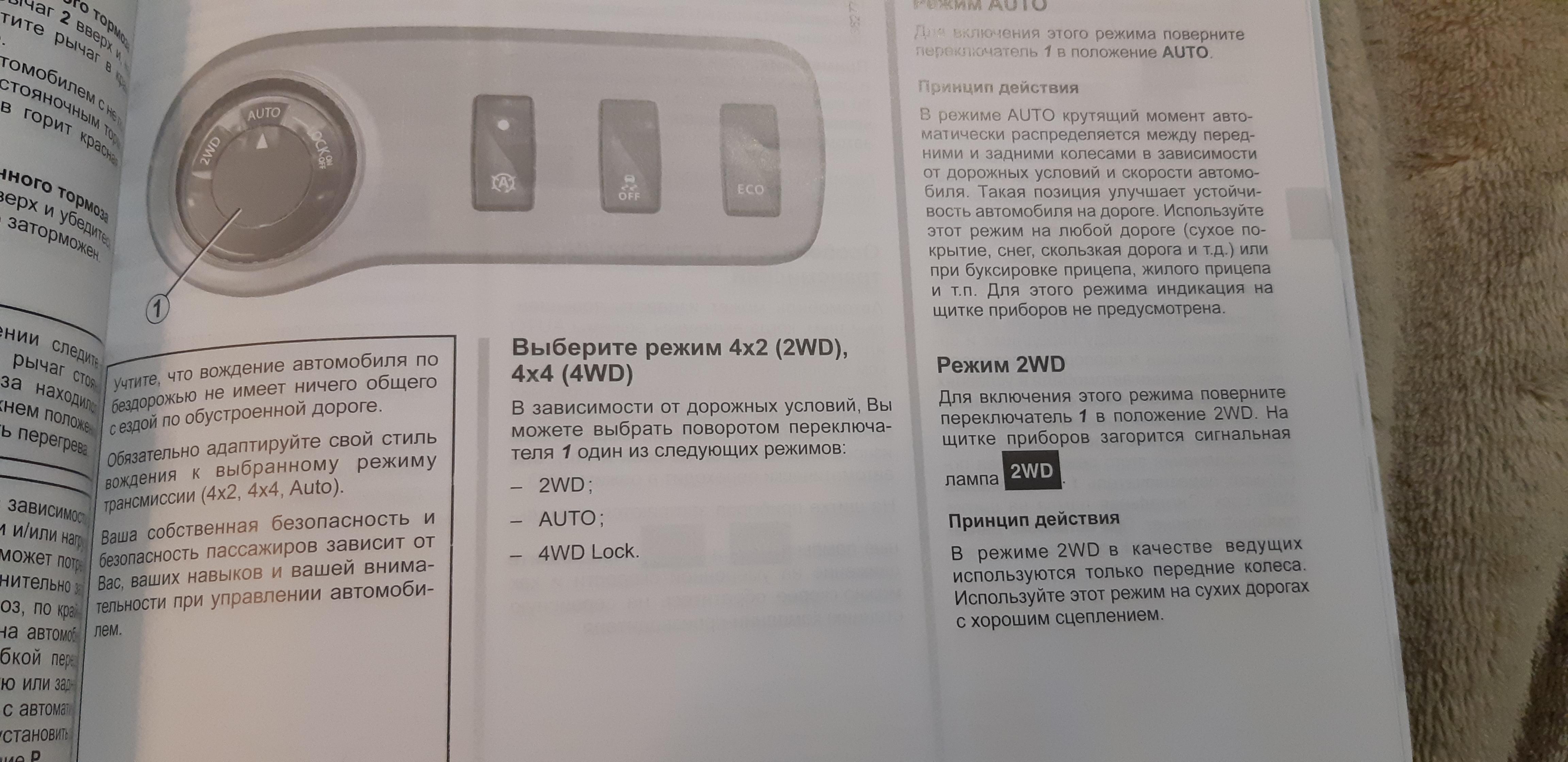

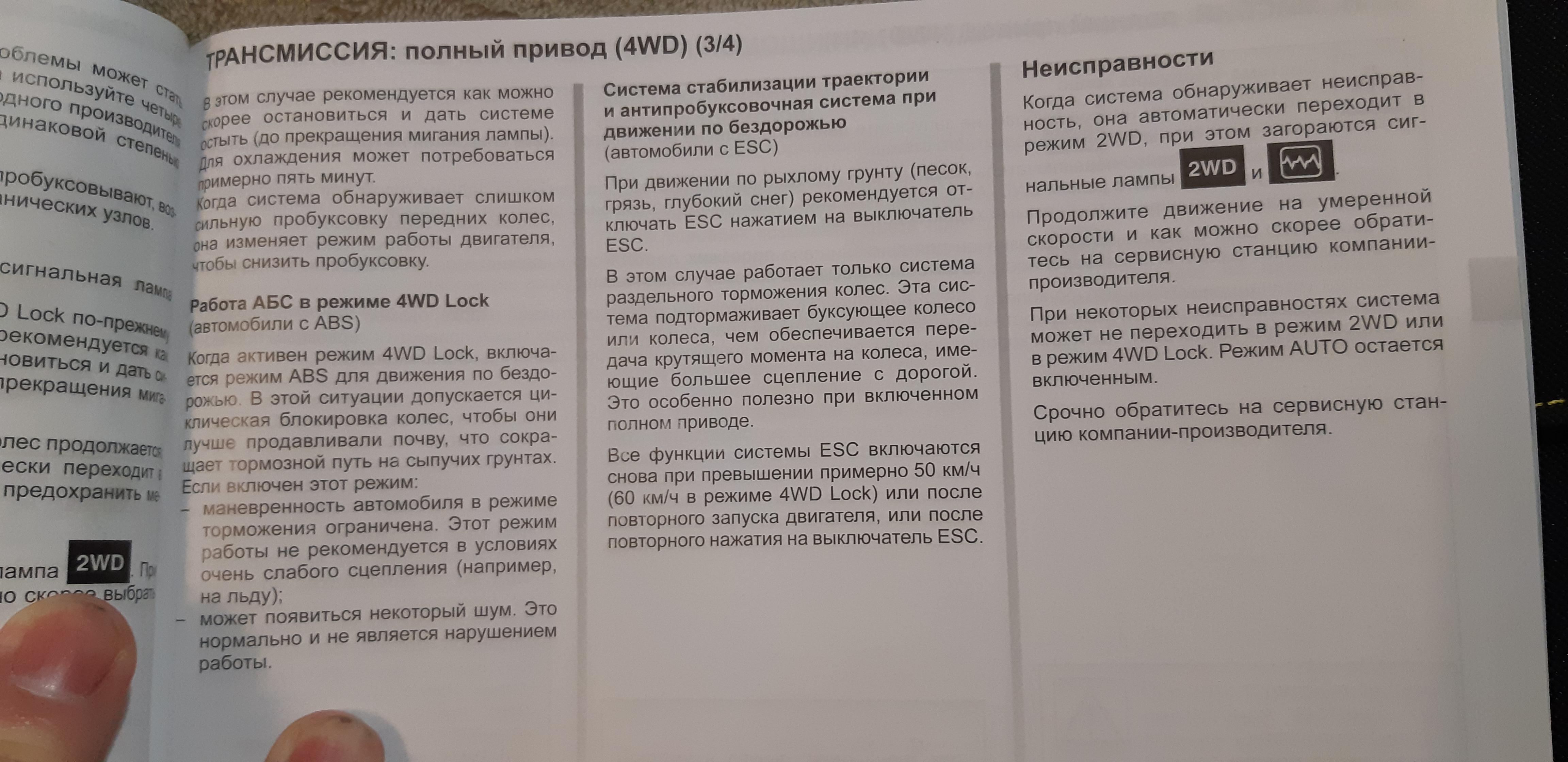

4ВД и ЛОК это как бы совсем разные режимы.Почитайте руководство на машину...
Как бы из мануала... ознакомтесь...
