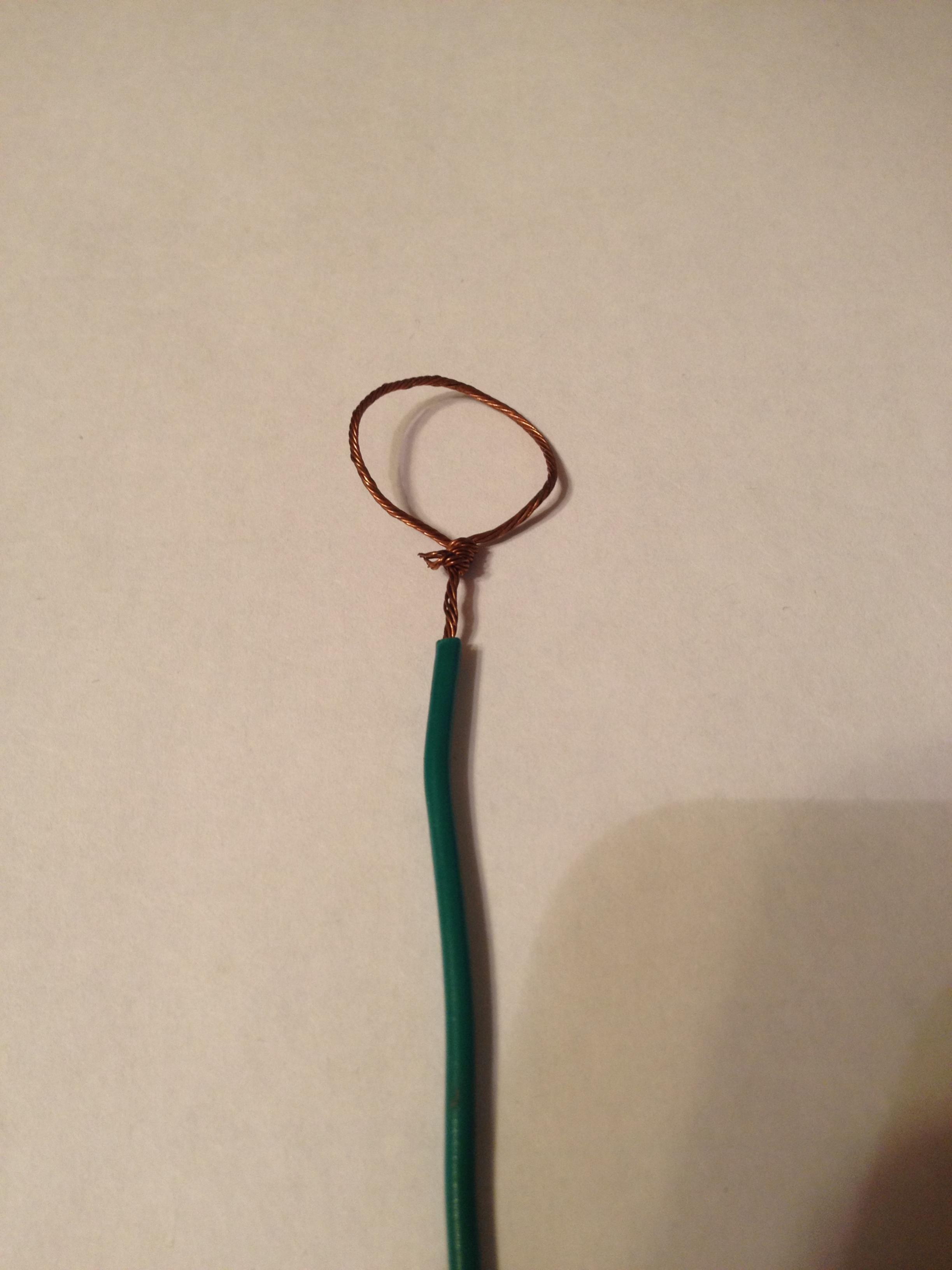

Я подключал свой китайский мультиметр в разрыв, и включал через него сигу, не чего не сгорело, и не выгорело.
Sane, Согласитесь, хлопнуть пятью замками и мигнуть поворотниками в момент постановки на охрану дорогого стоит (тока).
Я так замеряю ток утечки. Делаю с любого изолированного провода кольцо и ставлю под минусовую клемму. На него и на клемму цепляюсь крокодилами прибора. Закрыл машину на сигналку, приподнял клемму, посмотрел. Надо изменить предел прибора, опустил, изменил, приподнял. Надо на постоянную - положил картонку под поднятую клемму. Удобно, нечего не слетает, руки свободные.
