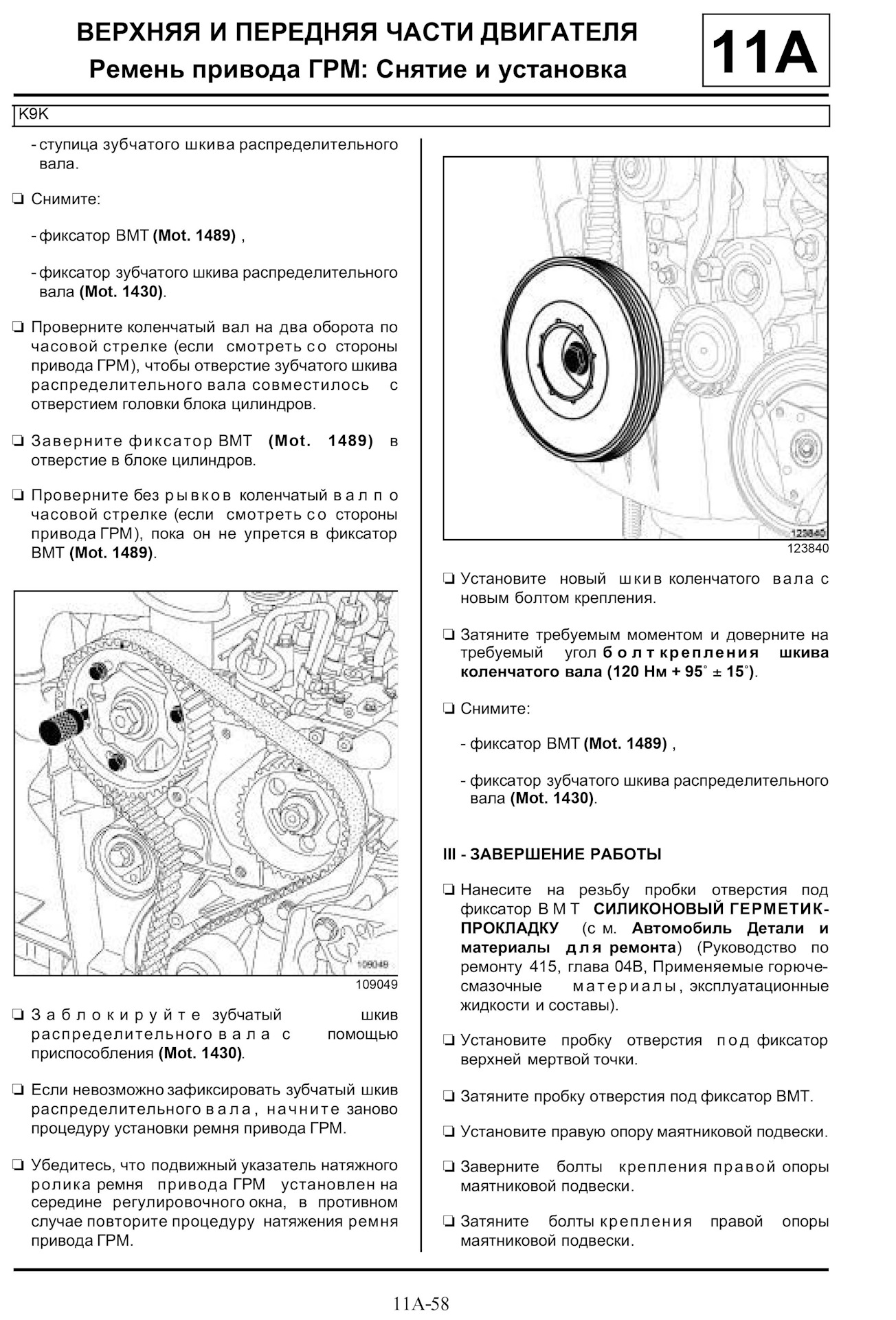

Re: Дизель. ТО-60000 км.
Vladslav68
P.S. А болт заворачивается в два приема. 1. С усилием 40н/м; 2. Довернуть на угол 145 гр.
В техноте, вроде, другие цифры, хотя если довернуть на 145 гр. может и выйдут как раз на показатели техноты
