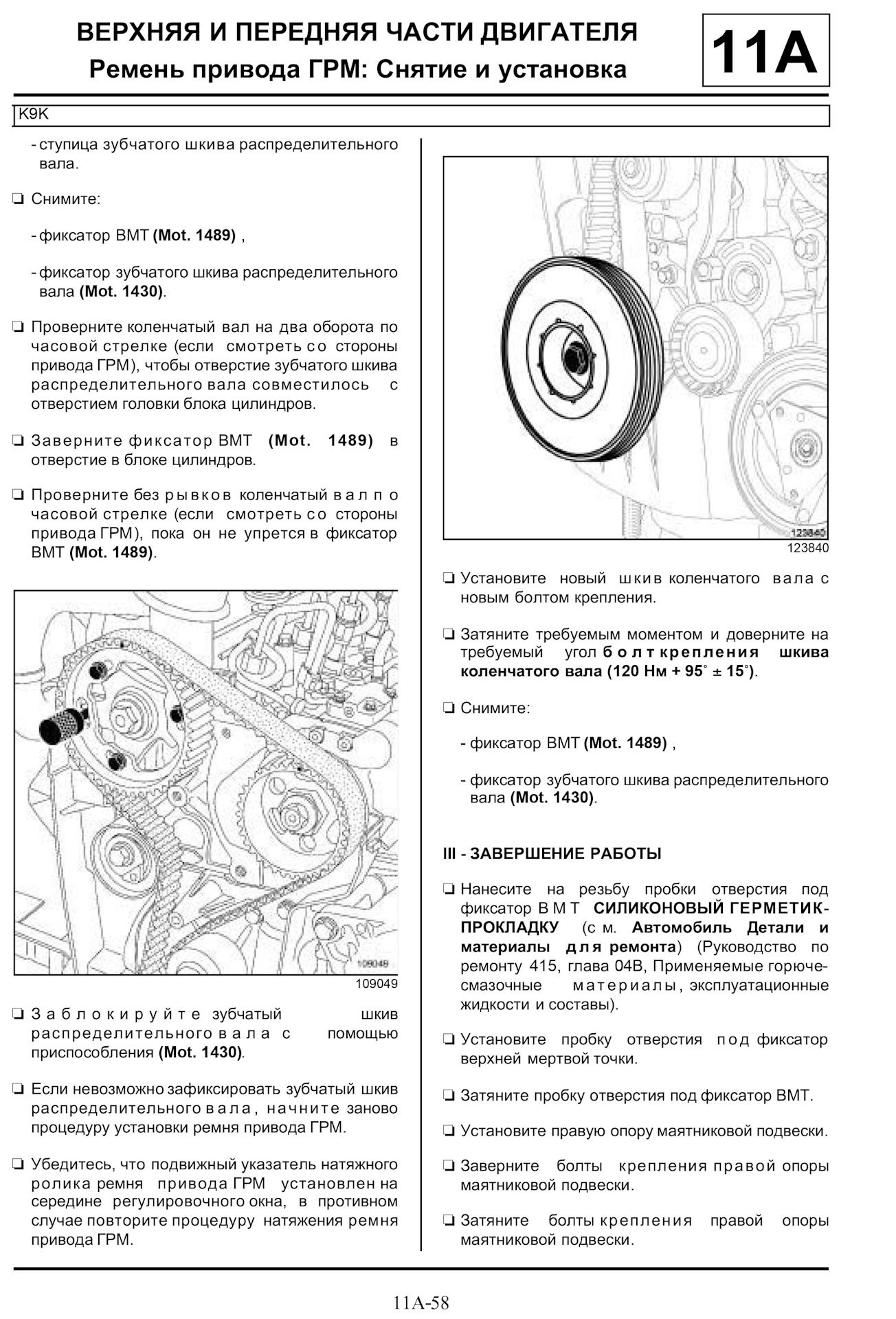

Сообщение от Vladslav68 Посмотреть сообщение
P.S. А болт заворачивается в два приема. 1. С усилием 40н/м; 2. Довернуть на угол 145 гр.
В техноте, вроде, другие цифры, хотя если довернуть на 145 гр. может и выйдут как раз на показатели техноты

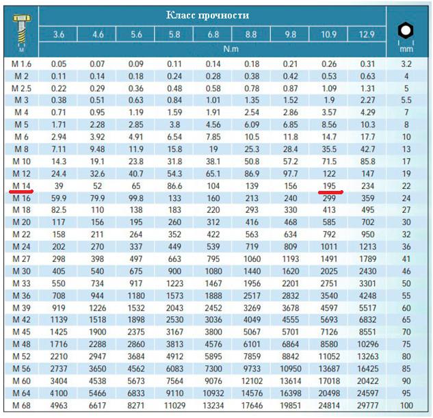

Сообщение от kval300 Посмотреть сообщение
Я заметил что момент затяжки немного меньше или равен крутящему моменту двигателя, просто каждый производитель рекомендует тянуть своей технологией, япы например именно момент задают какой нужен, европейцы обычно небольшой момент и потом довороты по градусам, буду менять обязательно замерию какой момент получается, мне кажется около 200т должен быть или 170-190.
Судя по таблице рекомендуемых моментов затяжки все так и есть. На болту,если что, класс прочности указан 11.9
