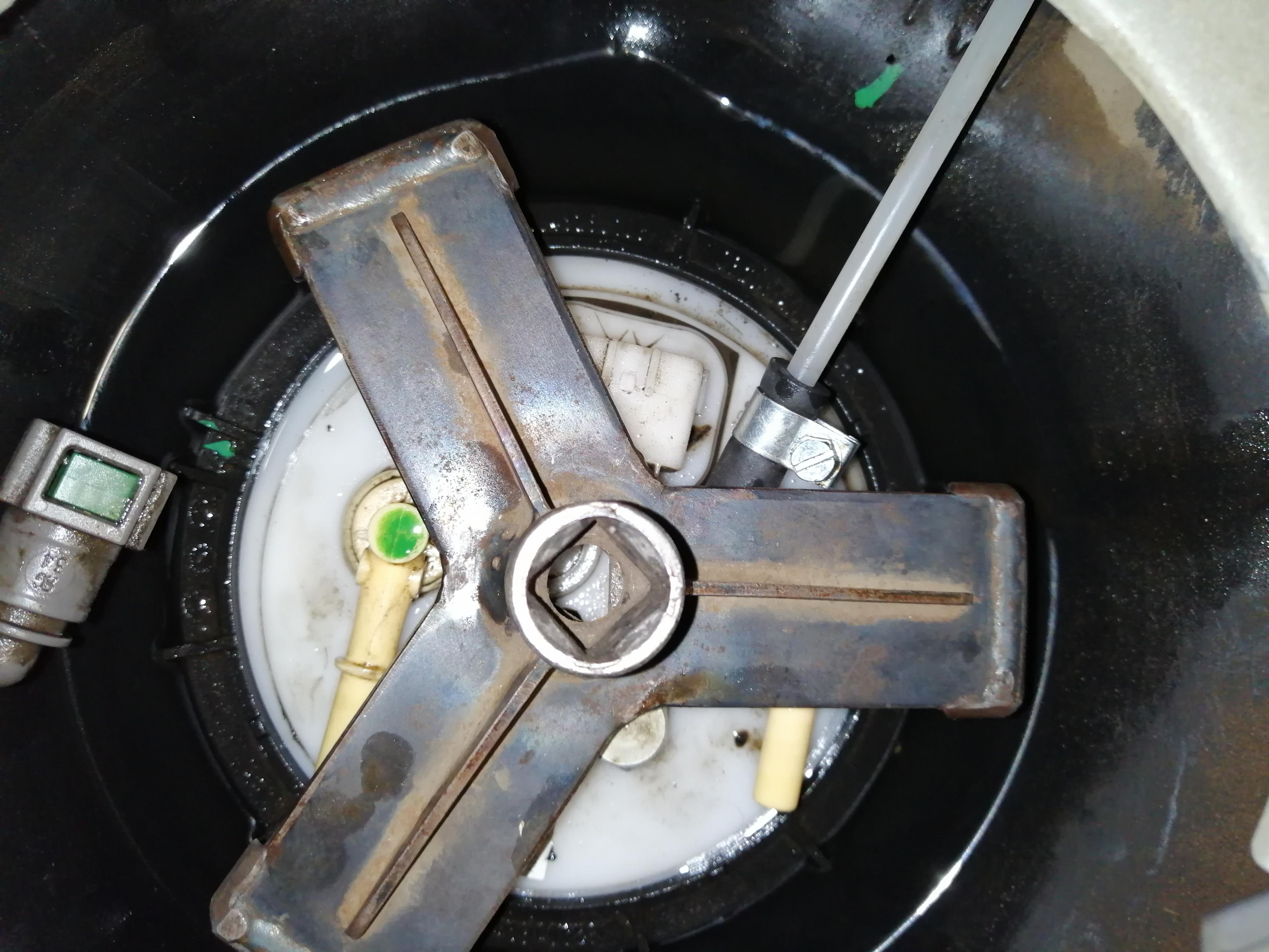

Собственно, ключ для крышки бака
Обратите внимание на зелёные метки на крышке бака, и самом баке, они должны сойтись. Иначе может подтекать.
