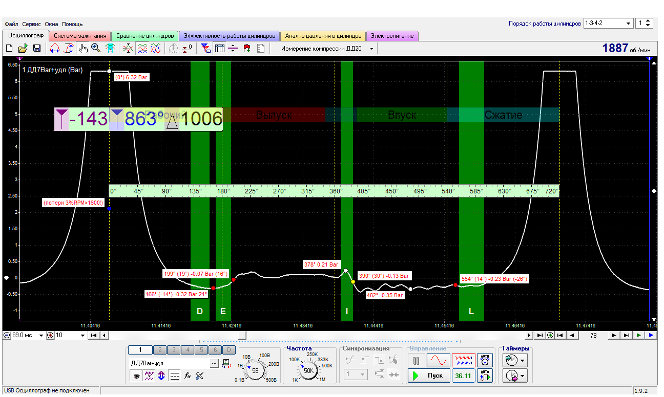

Да ладно?
Чему мешает эл. дроссель в тесте эффективности?
Концовке теста, определению состояния железа.
Реальный F4R c пробегом под 60 тыщ без замены ремня ГРМ.
По ренохам с ВАМИ спорить даже недумаю.
Чиптюнинг и диагностика. Программное и физическое удаление катализаторов. Активация БК, отключение заднего дворника и т.д.
