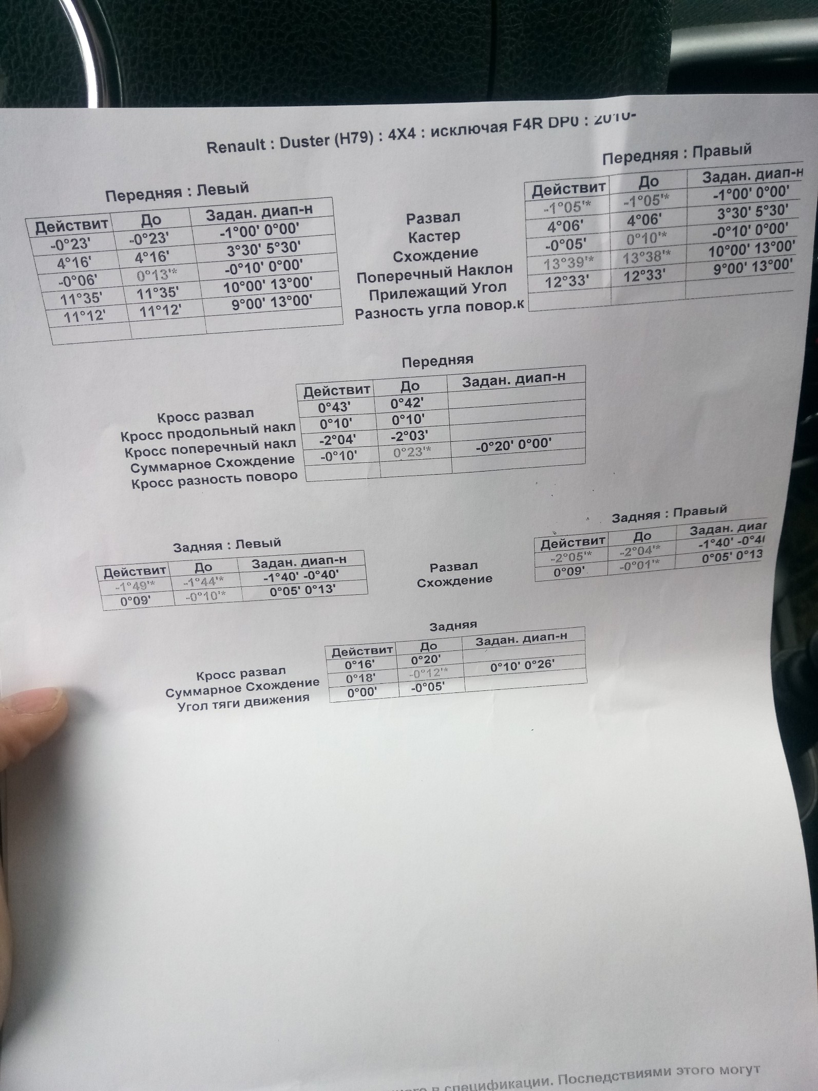

Попытались сегодня выставить углы в соответствии с предложенным выше вариантом. Как и у многих со схождением было все просто,а вот развал... На сколько я понимаю в этих цифирках обе оси не укладываются в предложенные значения. Если передние колеса ещё на грани,то задняя ось выпадает из значений довольно сильно. При этом регулировщик настаивает на том что износ резины с развалом не связан.
Почти та же история. На другом СТО, на которое поехал переделывать сказали не париться - значения близкие к допускам и резину жрать не будет... Хз что делать, 1 июня стартую в отпуск 3000км в одну сторону - буду следить за износом резины...
