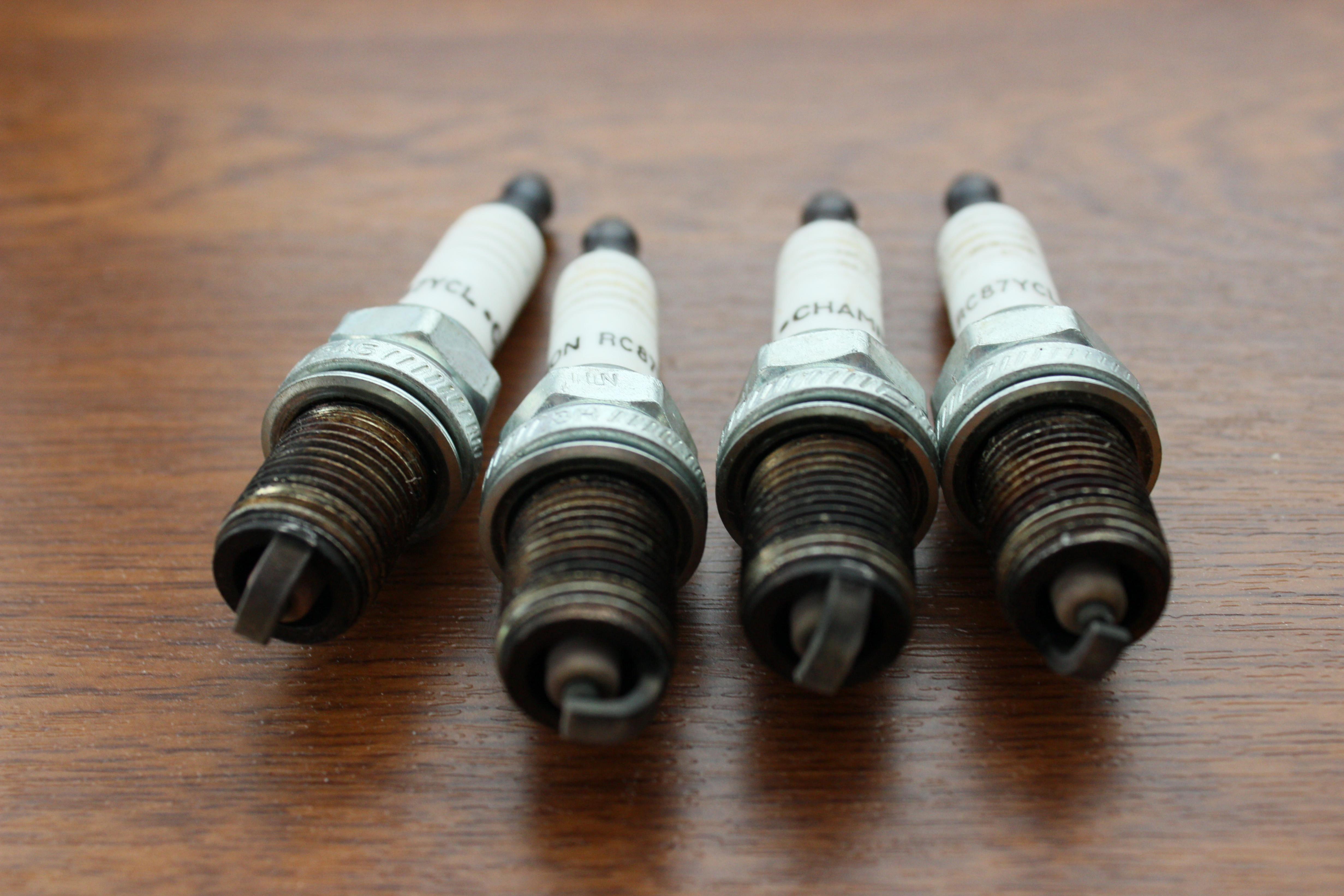

Нашел старую фотку заводских свечей зажигания CHAMPION RC87YCL, которые прошли 15 000 км. Тогда была залита еще заводская прошивка. На фото боковой электрод нормального цвета. А на свечах, которые я ставил после того как прошился на RSW боковой электрод постоянно белый. Напрашивается вывод, что на RSW слишком бедная смесь, от этого (или из-за этого) наверное двигатель больше звенит и сильнее греется. В этом я не разбираюсь, но факт на лицу. К тому же последнее время сильно упало качество бензина что еще усугубило ситуацию.
За 1000р мне вернут заводскую прошивку, только хз какая версия там будет. На последних версиях заводской прошивки насколько я помню было устранение косяка с холодным запуском при околонулевой температуре.
