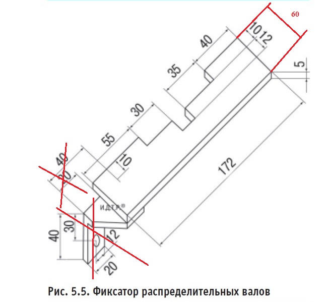

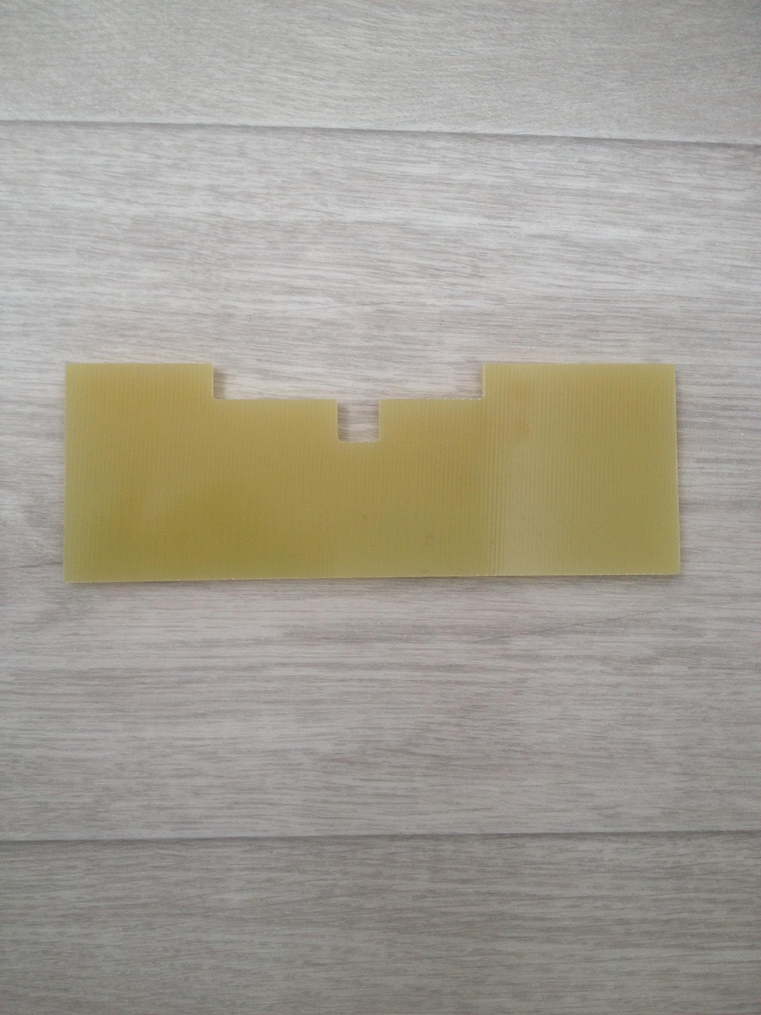

Пластину можно сделать хоть со стеклотекстолита 5 мм толщиной.
Сделал товарищ на фрезерном, который из пластика точит всякие детали. Пока не нужно, но "шоб було" после просмотра цен на заводские, что Ликота, что остальные...
