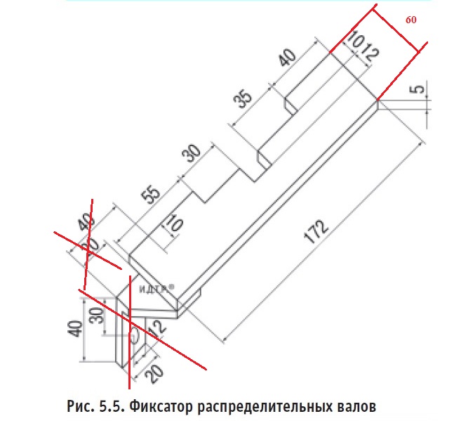

Сообщение от Davudovich Посмотреть сообщение
Добрый вечер. Вот по этим рисункам изготавливал аналогичные приспособы, и все прошло на твердую 4. Просто металл для фиксатора нужен порядка 4 мм. Если тоньше, то распредвалы могут съиграть немного. В моем бортовом все написано. Удачи.

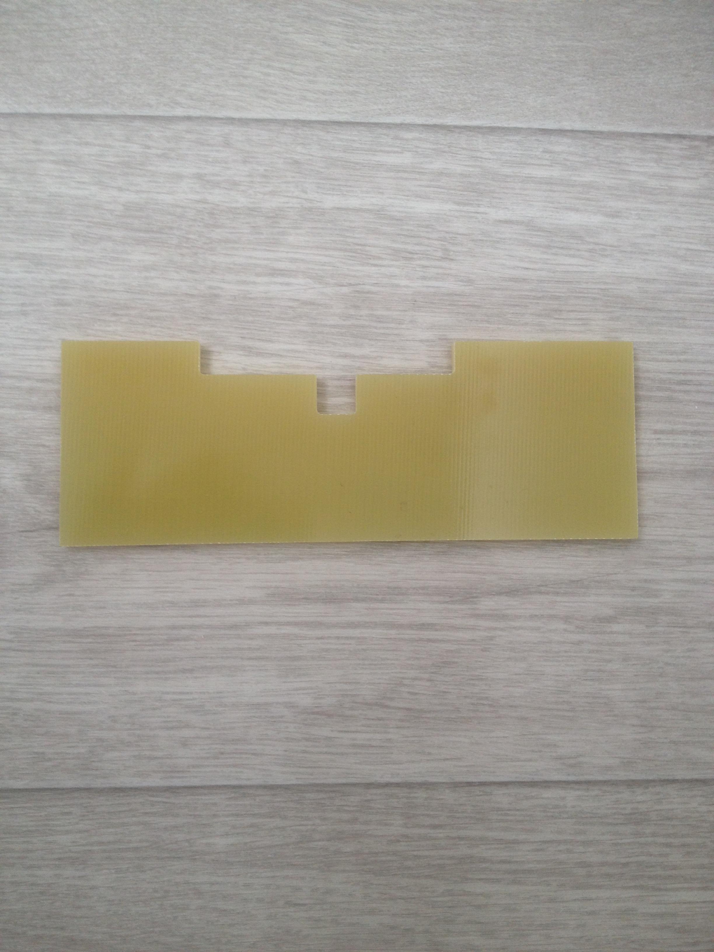

Пластину можно сделать хоть со стеклотекстолита 5 мм толщиной.
Сделал товарищ на фрезерном, который из пластика точит всякие детали. Пока не нужно, но "шоб було" после просмотра цен на заводские, что Ликота, что остальные...
