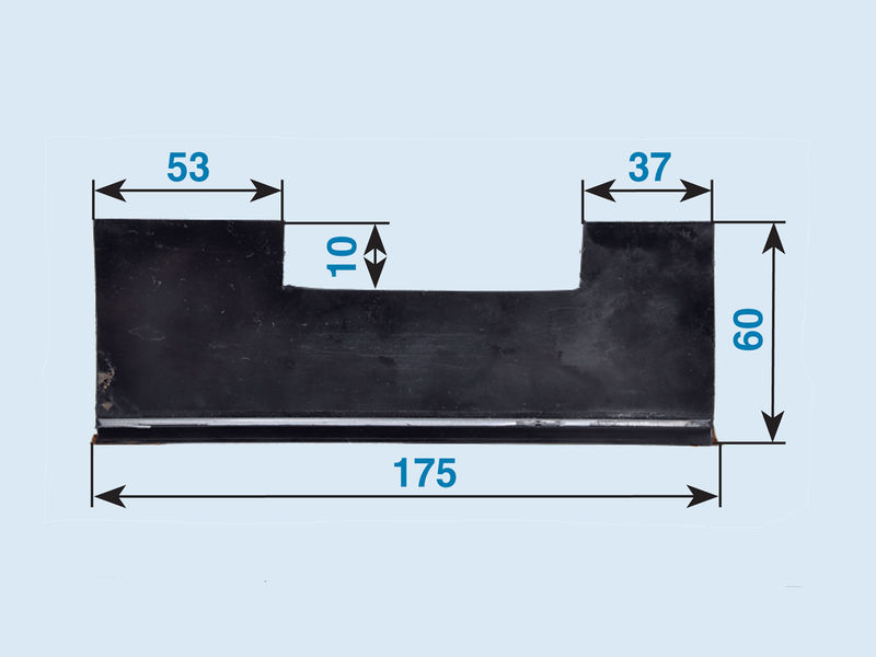

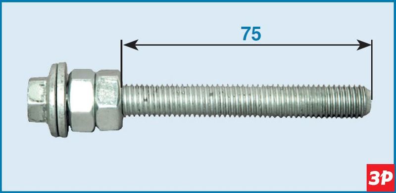

Сообщение от easy rider Посмотреть сообщение
Буду признателен за ссылку самостоятельного изготовления приспособы под данный автомобиль.Если она универсально,прошу простить мое незнание.Спасибо.
Добрый вечер. Вот по этим рисункам изготавливал аналогичные приспособы, и все прошло на твердую 4. Просто металл для фиксатора нужен порядка 4 мм. Если тоньше, то распредвалы могут съиграть немного. В моем бортовом все написано. Удачи.

Спасибо,но в свои 65 не смог найти Ваш бортовой.Дайте наколочку пожалуйста

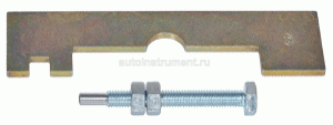

вообще то видел в инете с ценником 300-500р, приспособа для замены ремня ГРМ для лада ларгус с двигателем к4м.
http://autoinstrument.ru/index.php/product/83217/
да вот же она 450р
з.ы. мне болт не вкручивали, на к4м коленвал со шпонкой, так что обошлись только фиксацией приспособой распред валов, и обычной меткой с ориентацией по шпонке.
