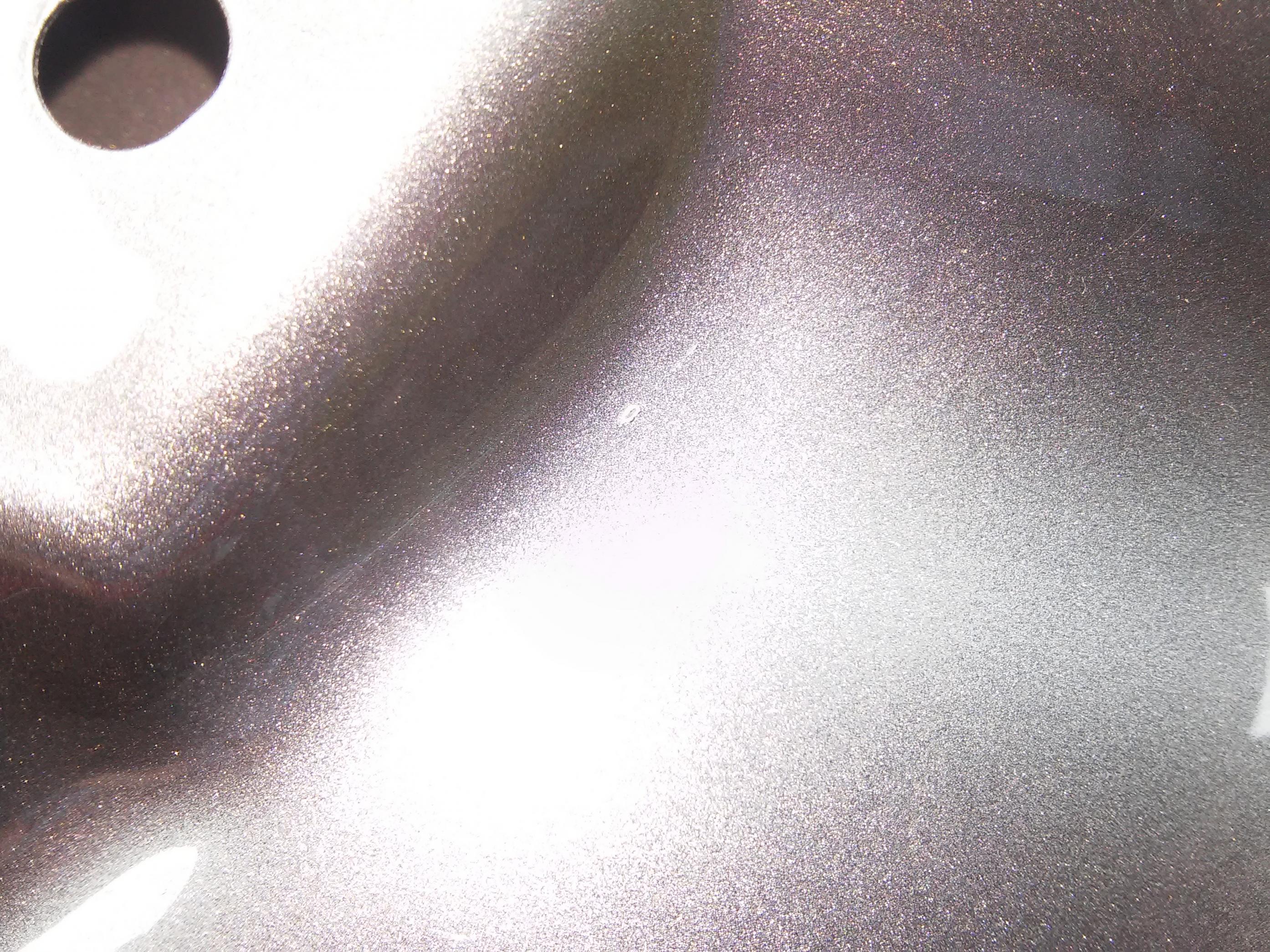

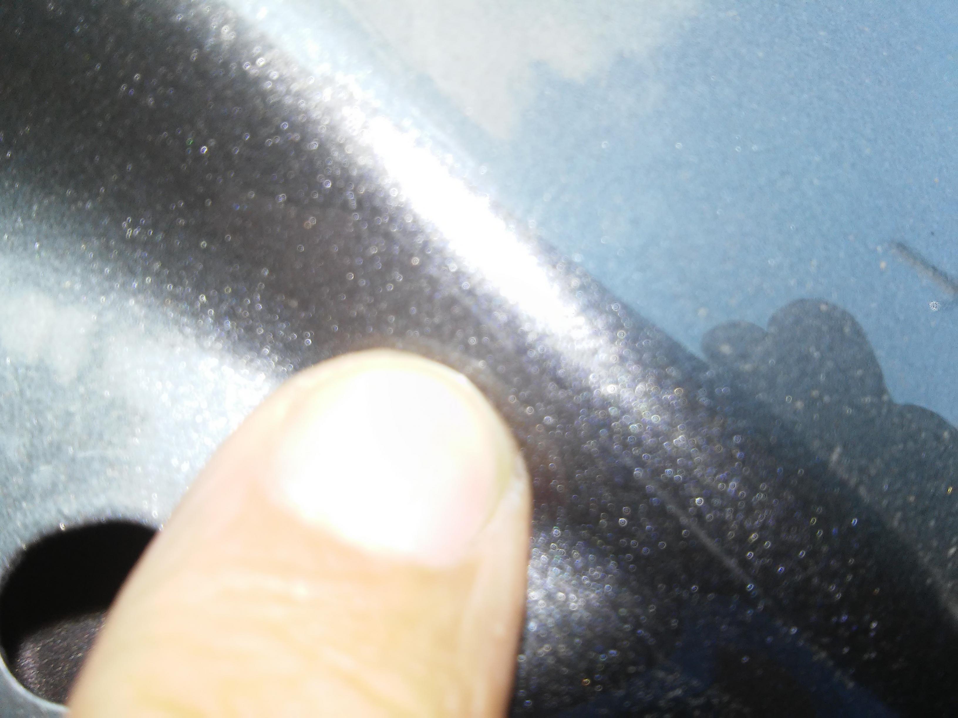

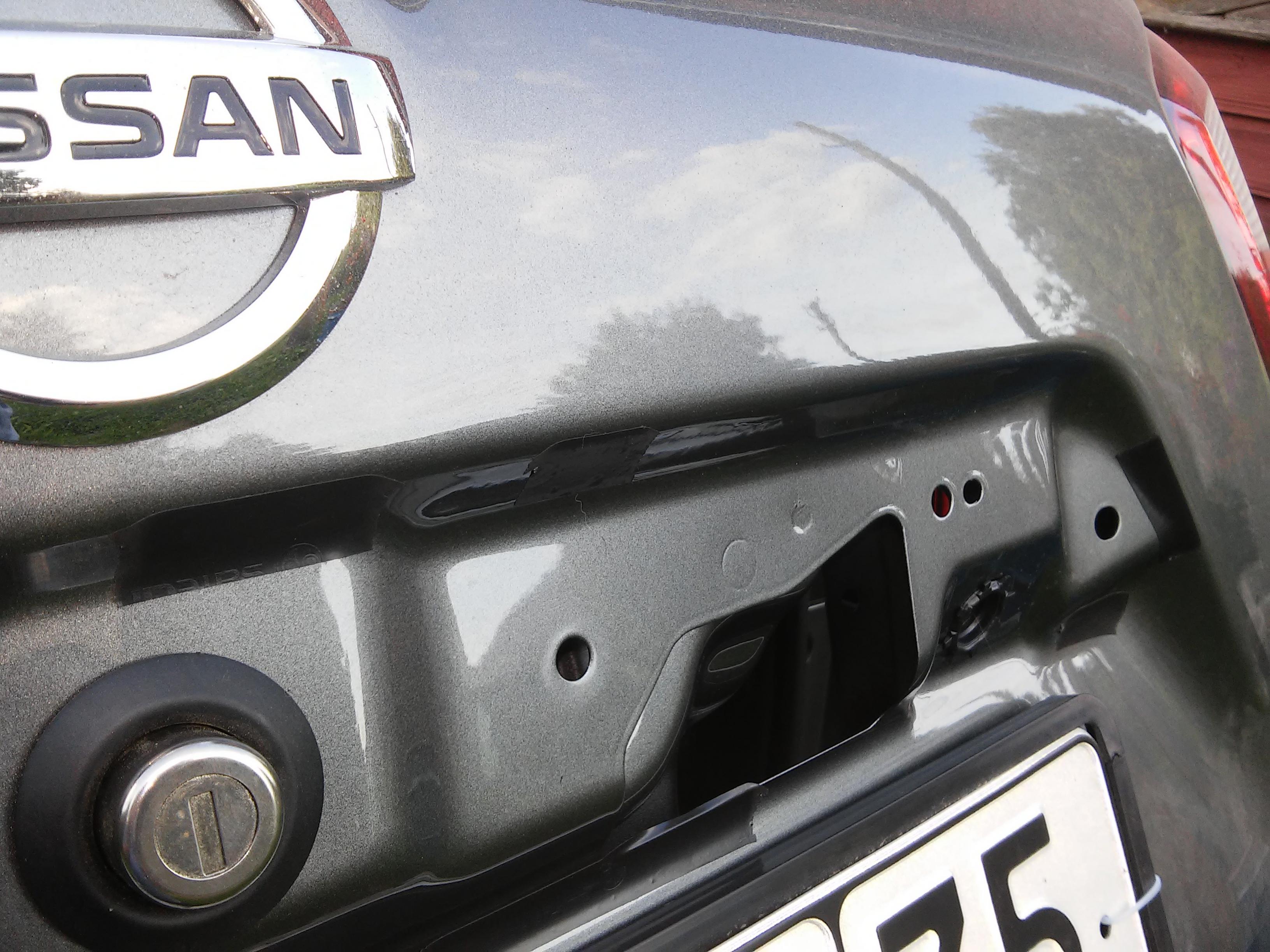

Но по ролику под порогами что он показывал это места контакта внешней обшивки с элементами кузова т.е. не места коррозии ,а будущие места коррозии ,как и на наших Террано/Дастер под накладкой пятой двери снял буквально сразу с автосалона эту накладку и увидел повреждения ЛКП под этой накладкой, т.е. места будущей коррозии . ,но так как там еще оставался грунт просто проклеил проблемные места изолентой ,недавно проверял снимая накладку все норм
