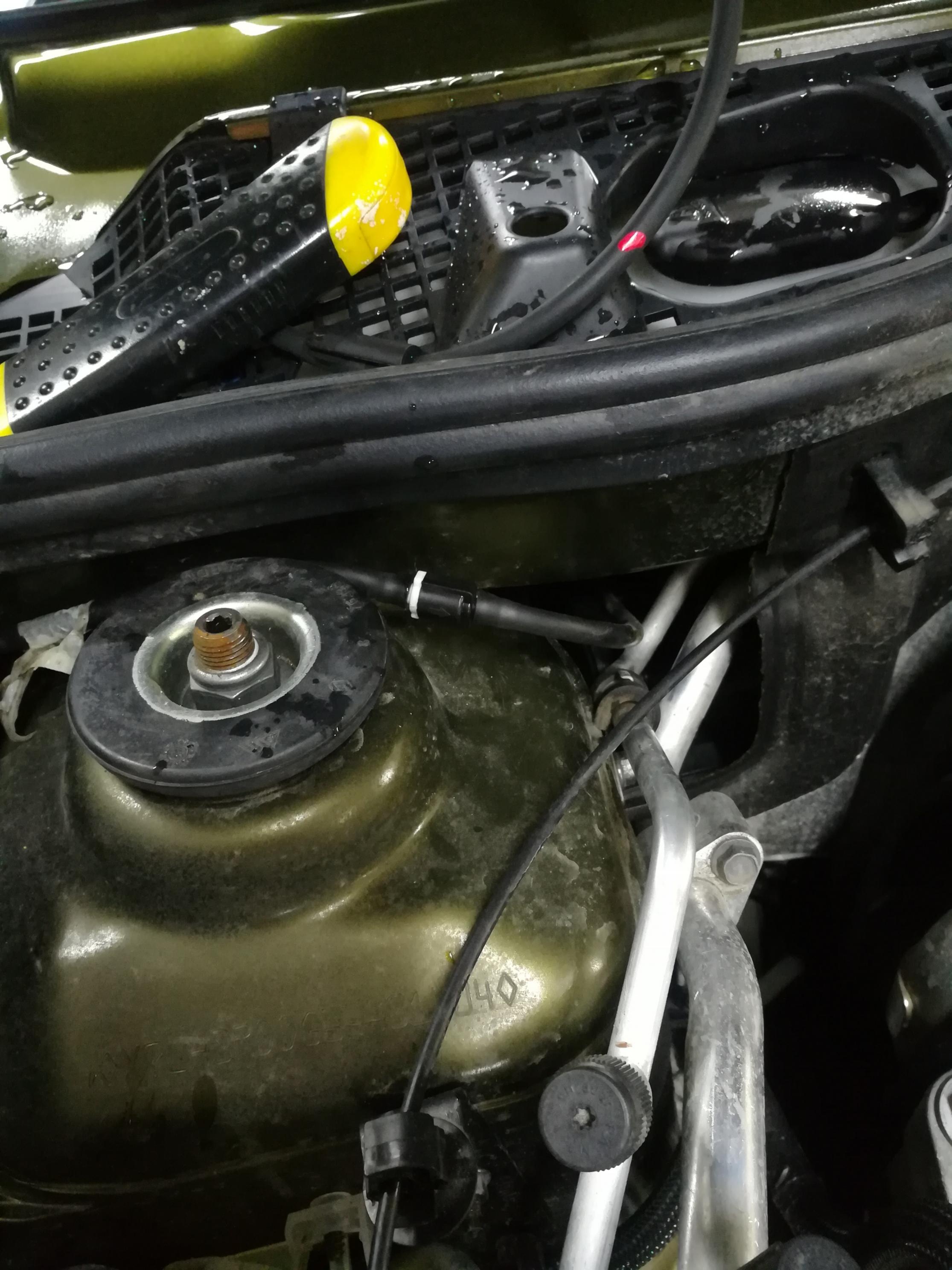

Поставил, обратный клапан на омыватель заднего стекла. Вода стала подаваться без задержек. Клапан врезал под капотом, рядом с правой стойкой. Устанавливать клапан надо чтобы стрелка на клапане была направлена от стойки к двигателю. Разрезаем шланг, вставляем клапан. Резиновый шланг очень плотно сел на штуцеры клапана по этому дополнительно фиксировать стяжками не стал.
