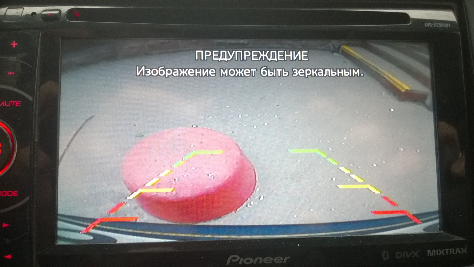

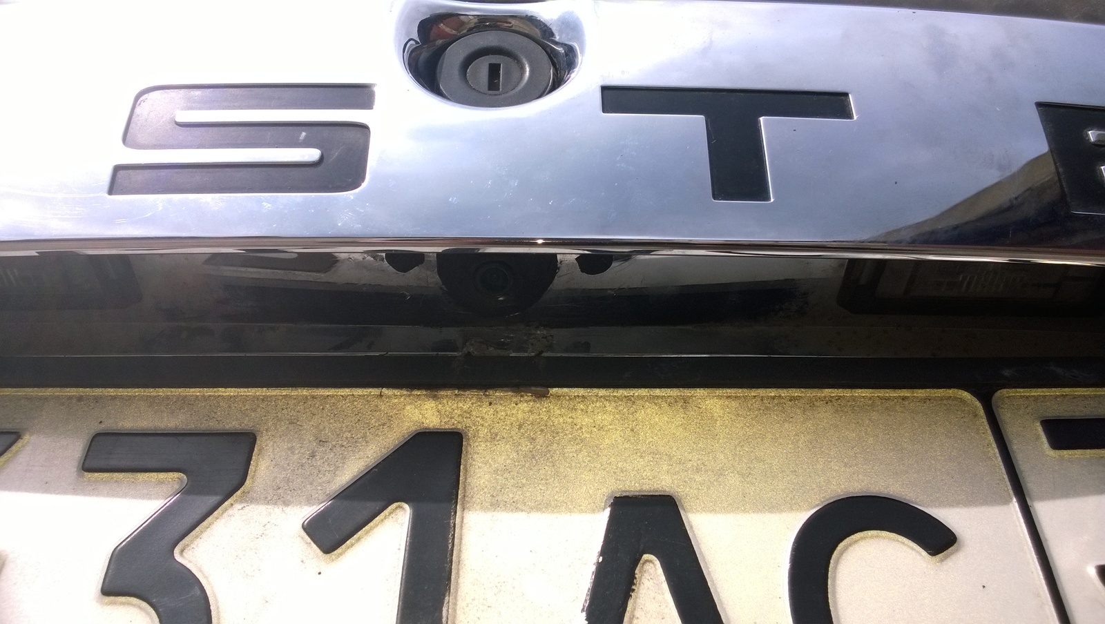

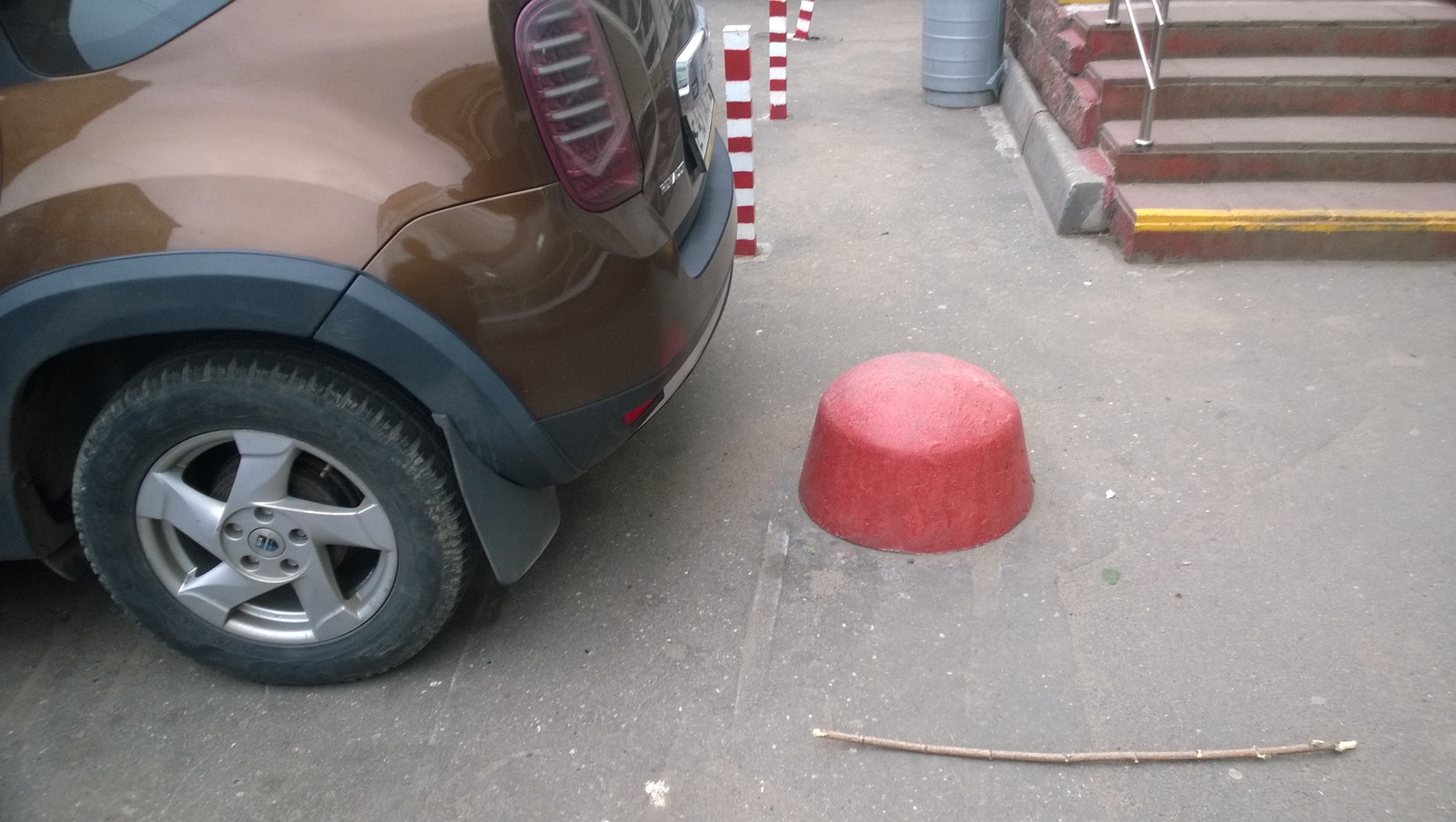

Сообщение от mlees Посмотреть сообщение
Такое решение напрашивается, как самое очевидное. Однако, без своих "НО" и тут не обойтись : сразу возникают проблемы с чистотой объектива камеры (в силу известной всем аэродинамики "Дастера"), а также опасения за сохранность камеры от излишне любознательных "пионеров".
Долго стояла под накладкой дорогая кубик-камера хорошего качества, никому она не нужна. Позднее врезал в накладку недорогую (по моему 1200р в 2016г) круглой формы, стоит до сих пор. В грязные дни, раз, два в день пальцем проведу по ней если вспомню, когда мимо прохожу. Никаких проблем с постоянной загрязненностью не испытываю, в мороз и летом вообще нет проблем.

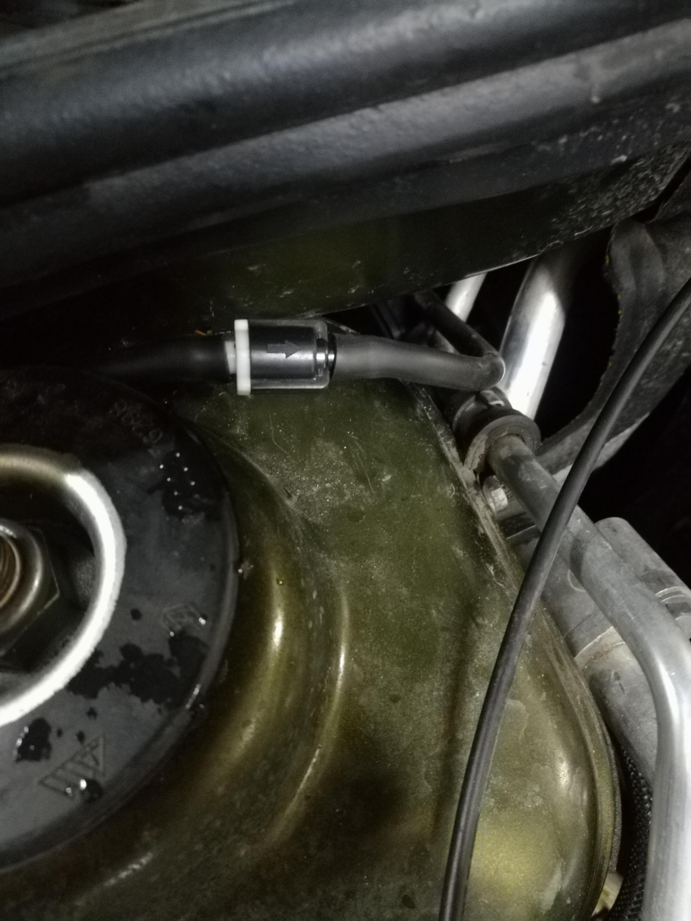

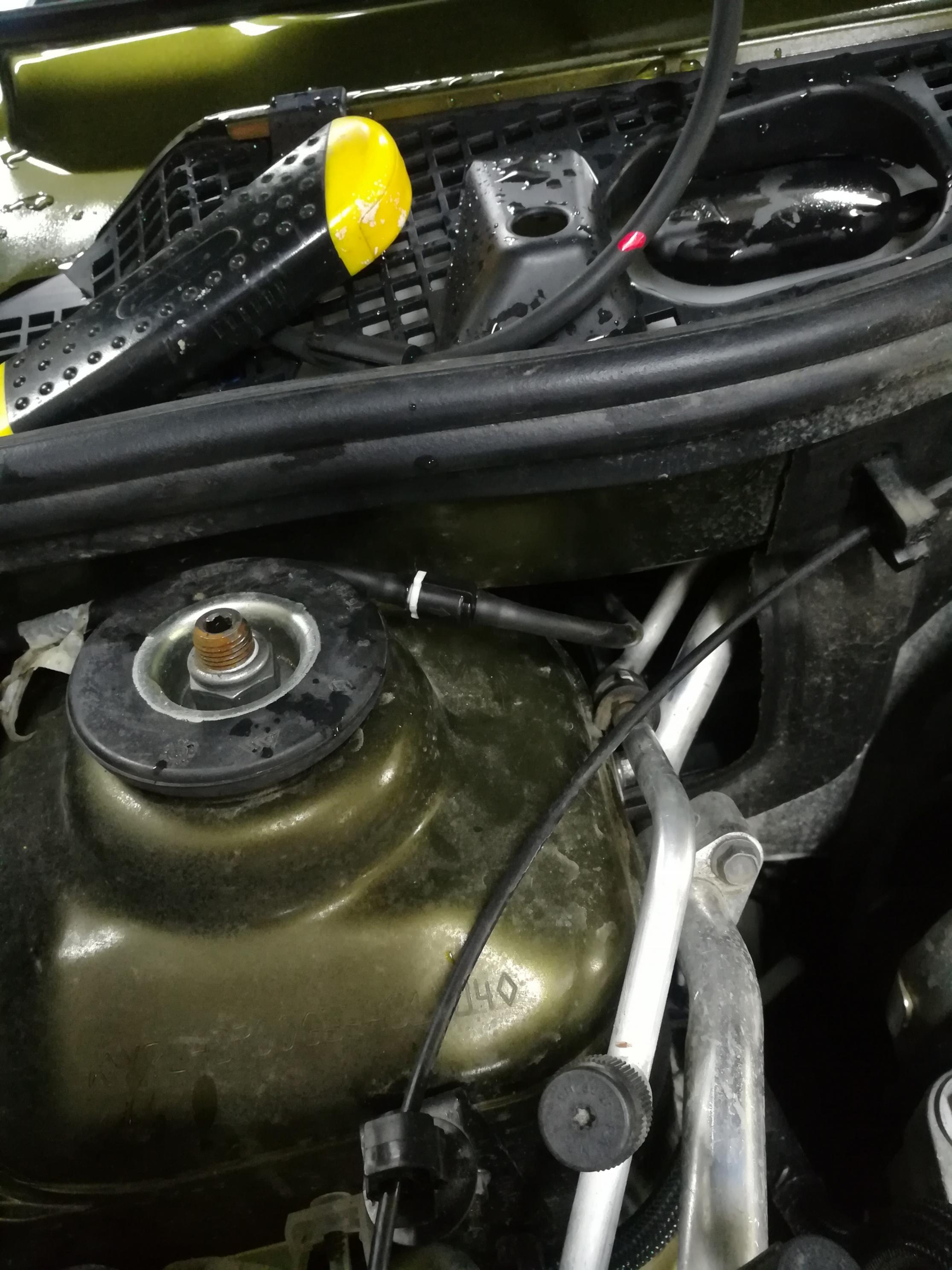

Поставил, обратный клапан на омыватель заднего стекла. Вода стала подаваться без задержек. Клапан врезал под капотом, рядом с правой стойкой. Устанавливать клапан надо чтобы стрелка на клапане была направлена от стойки к двигателю. Разрезаем шланг, вставляем клапан. Резиновый шланг очень плотно сел на штуцеры клапана по этому дополнительно фиксировать стяжками не стал.
Название: Обратный клапан1.jpg
ID:	127556   Нажмите на изображение для увеличения
Название: обратный клапан 2.jpg

Сообщение от KGZ
Ещё бы номерок клапана, если не сложно пожалуйста?

По умолчанию Re: Улучшаем Дастер. Переделки, улучшалки, колхоз. Чем нравится и не нравится Дастер.
Пожалуйста: Клапан обратного хода омывателя заднего стекла 8532126020 от Toyota. Цена вопроса 120 Р.

Сообщение от KGZ Посмотреть сообщение
Клапан нужно ставить как можно ближе к форсунке, вот тогда будет эффект. В дорогих машинах клапан совмещен с форсункой(точнее форсунка с клапаном)
бензин-зараза, заправься ГАЗОМ.

SevenSkyi, По науке так, но даже если он стоит у насоса стекать из магистрали вода не должна если конечно клапан герметичен.

Сообщение от SevenSkyi Посмотреть сообщение
Всё работает!

Сообщение от mario
По науке
Именно!!!! если клапан герметичный то вообще по барабану в каком месте, жидкость стекать не будет не до не после клапана, при условии что он герметичный. Поэтому у автора все пучком. А то что некоторые ставятся на форсунке то это как бы из-за технологического процесса, дешевле быстрее и т д

Сообщение от kval300 Посмотреть сообщение
Вариантов установки клапана в интернете - множество. Я поставил клапан рядом с правой стойкой амортизатора из соображений удобства доступа и тёплый воздух от двигателя на него попадать будет - не замерзнет.
Осмелюсь предположить, что если клапан в Дастере поставить рядом с форсункой, то вряд ли магистраль будет полной, клапан держит жидкость после места установки, а не до и пара метров магистрали если её пустить по верху вряд ли удержат воду при установке клапана в конце магистрали.
Не стечет ,что перед клапаном не сможет если клапан герметичный, я поставлю как KGZ возле стойки, удобно и быстро и тело.

Сообщение от mario
Ошибаетесь.
За счёт того, что будет разряжение (влияние обратного клапана) магистраль будет из себя представлять что-то типа вакуумной емкости которая будет наполнена жидкостью (физика - атмосферный столб давит на жидкость, которая, по закону сообщающихся сосудов, заполняет все доступные емкости).
Тут другое беспокоит - к заднему омывателю трубки идут над салоном в промежутке между железной крышей и обшивкой потолка. В этих трубках стеклоомывающая жидкость. Зимой эта жидкость может замерзнуть в трубке, ну или может превратится в ледяную кашу, что одно и то же. Обшивка потолка теплоизолятор и трубки не будут прогреваться.
И когда вдруг понадобится смыть грязь со стекла - омыватель заднего стекла работать не будет.

Сообщение от odin_volk Посмотреть сообщение
Если зимой вы нальете в бачек омывателя воду, то не важно где проходит магистраль, вода замерзнет везде.
