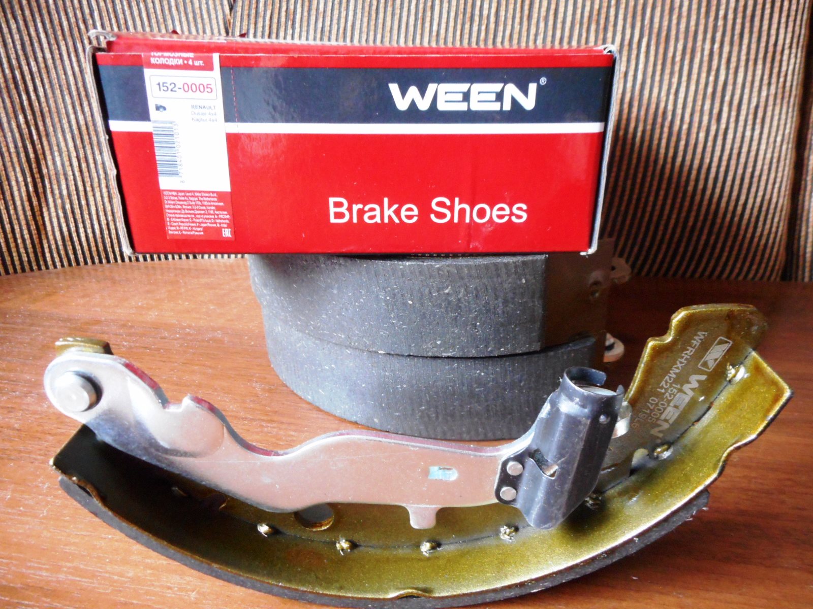

Пришли колодки Ween 1520005 для 4х4. Размер фрикционных накладок на картинке дан неправильно-поправил, ширина колодок дано правильно. Отверстие под "солдатики" соответствует оригиналу-сравнивал с колодками Bosch. Пишут, что 100% non asbestos- фрикционный состав смеси безасбестовый. Цена вопроса 1.4 руб.
Колодки обладают дискосберегающими свойствами, высокой прочностью и устойчивы к появлению сколов. Оптимальная износостойкость фрикционных накладок: дисковых – не менее 9,0 МПа, барабанных – не менее 3 МПа. Ресурс дисковых тормозных колодок WEEN составляет не менее 30 тыс. км, барабанных – не менее 70 тыс. км/

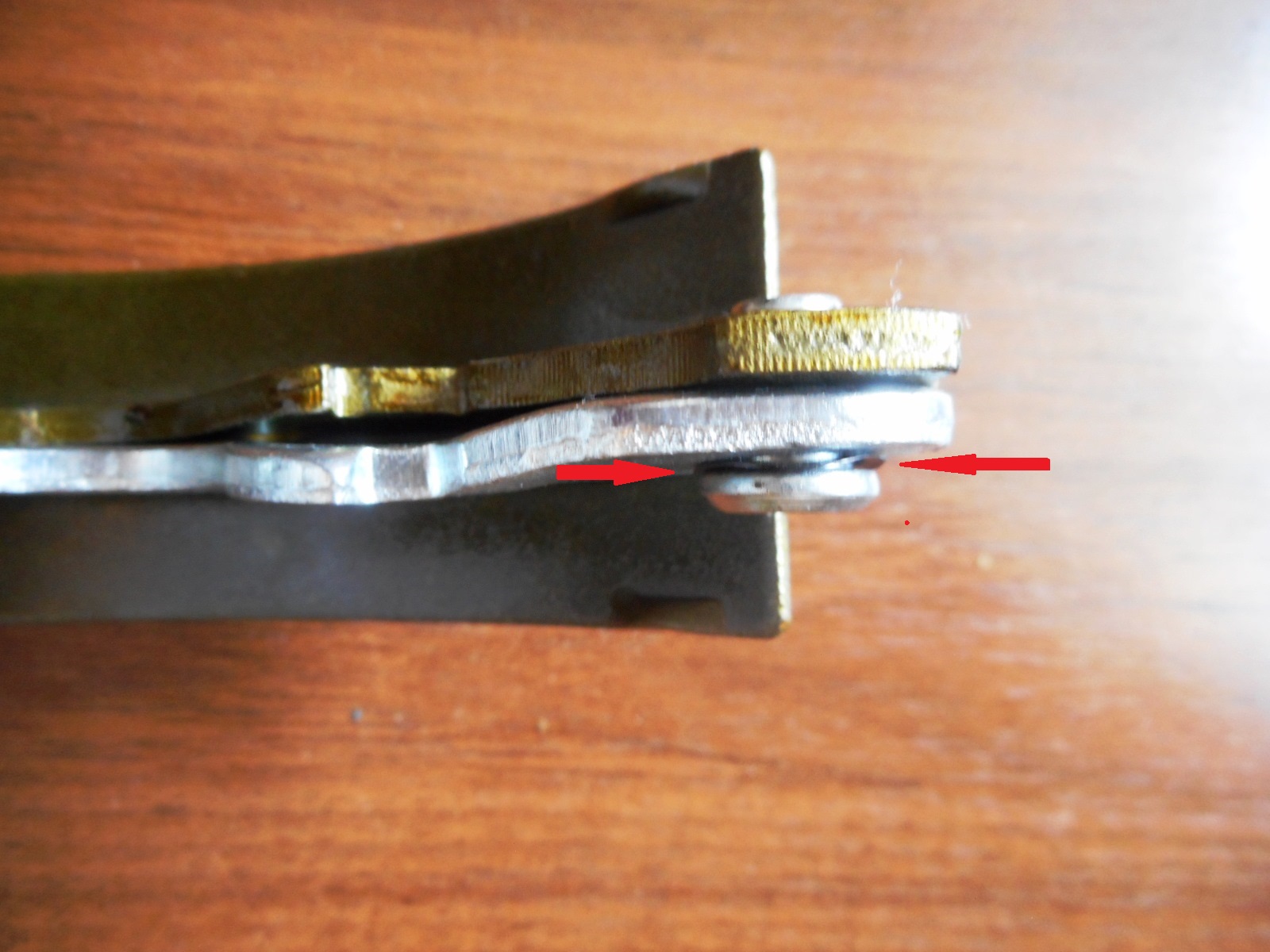

Заметил, что в крепёже у рычага ручника, подложена пружинная шайба.
Если вставить отвертку между колодкой и рычагом, то рычаг сдвигается в сторону, и образуется приличный зазор для смазки.
