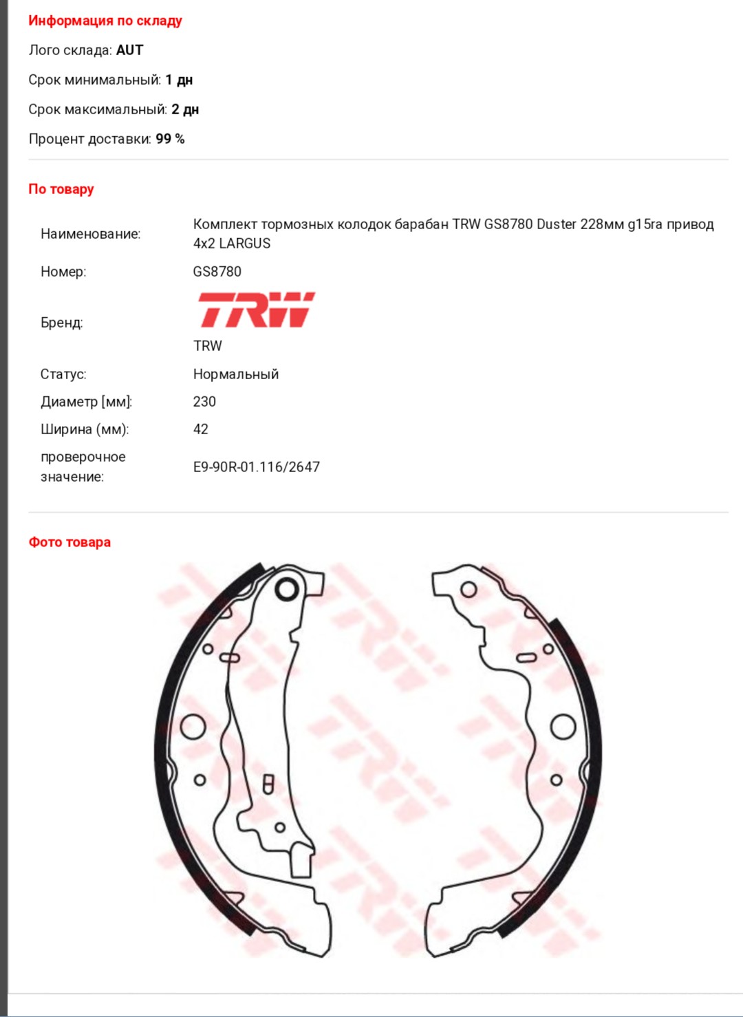

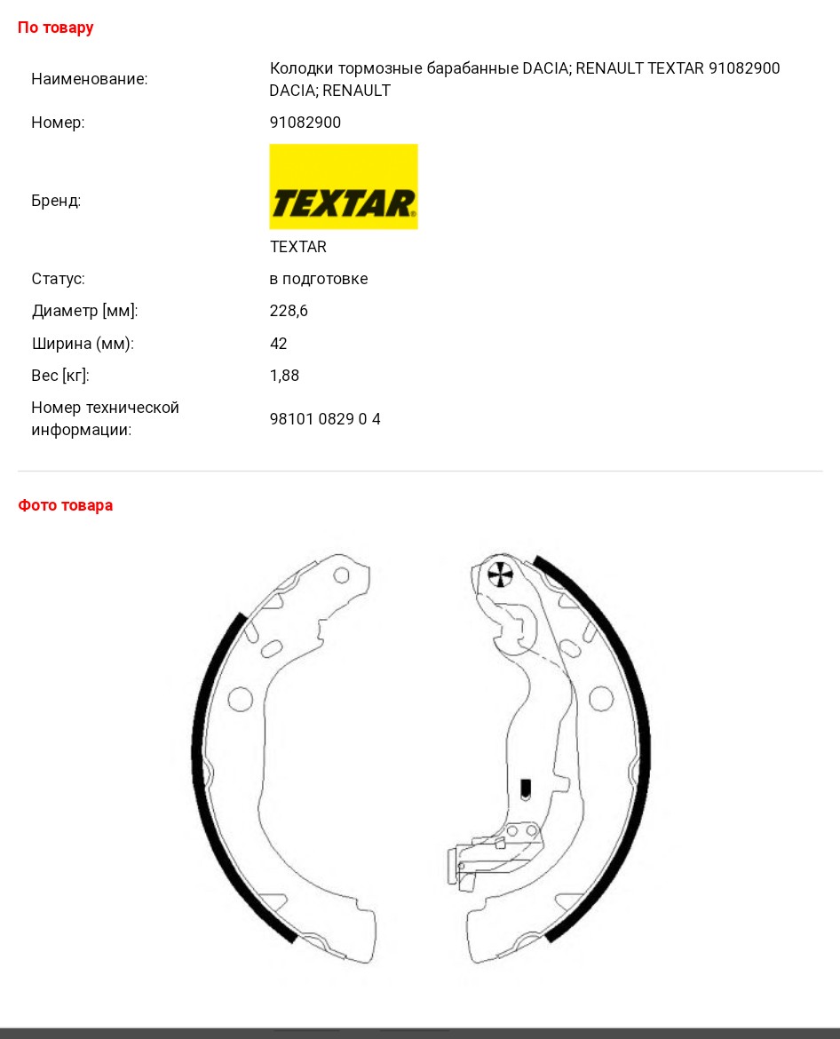

Сообщение от Stalevar63 Посмотреть сообщение
Все эти варианты, указанные выше, не подходят на 2.0 4х4 ... Вы что, картинки не видите ?
Смотрю картинки ! Набалдажник вижу у Виина и Зекерта !
Почему не подходят ???

Сообщение от Вит67 Посмотреть сообщение
Подходят. Раз крепление троса ручника подходит, то они. Задние колодки у нас не по моторам различаются, а по типу привода: полный/передний. Разница именно в креплении троса ручника. Себе такие брал:

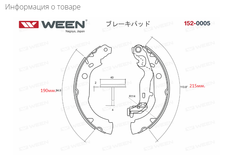

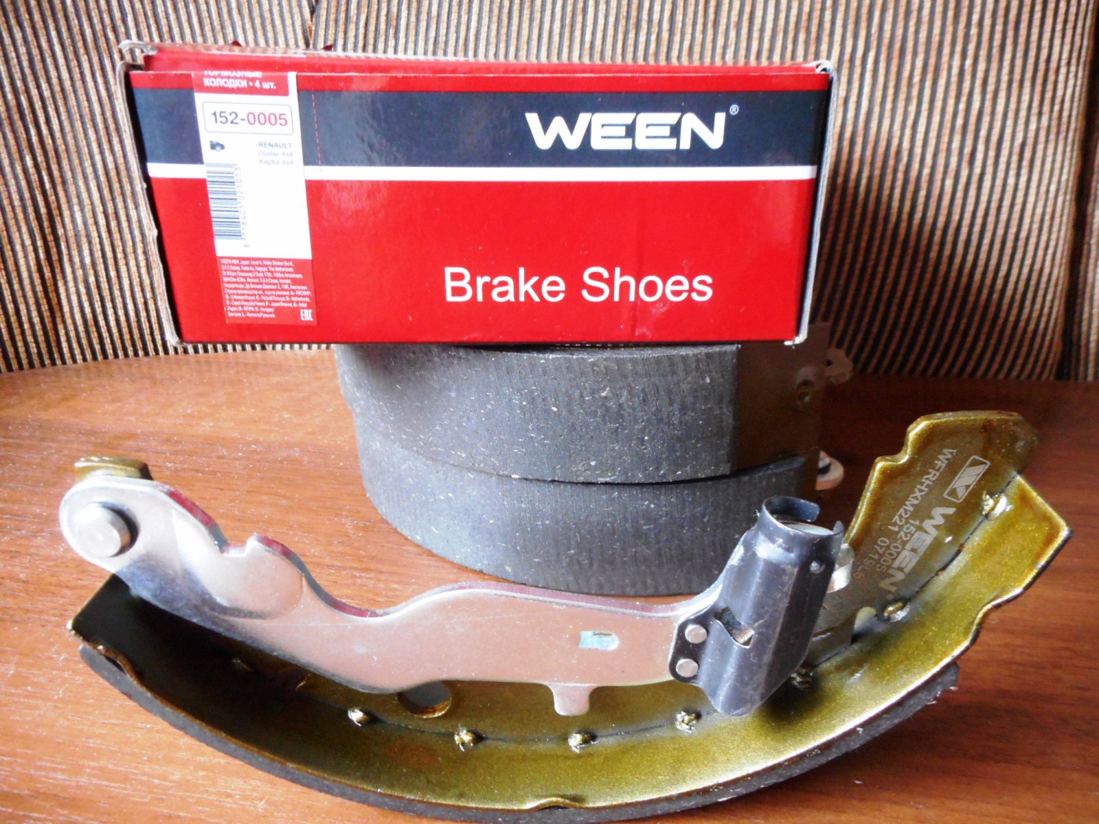

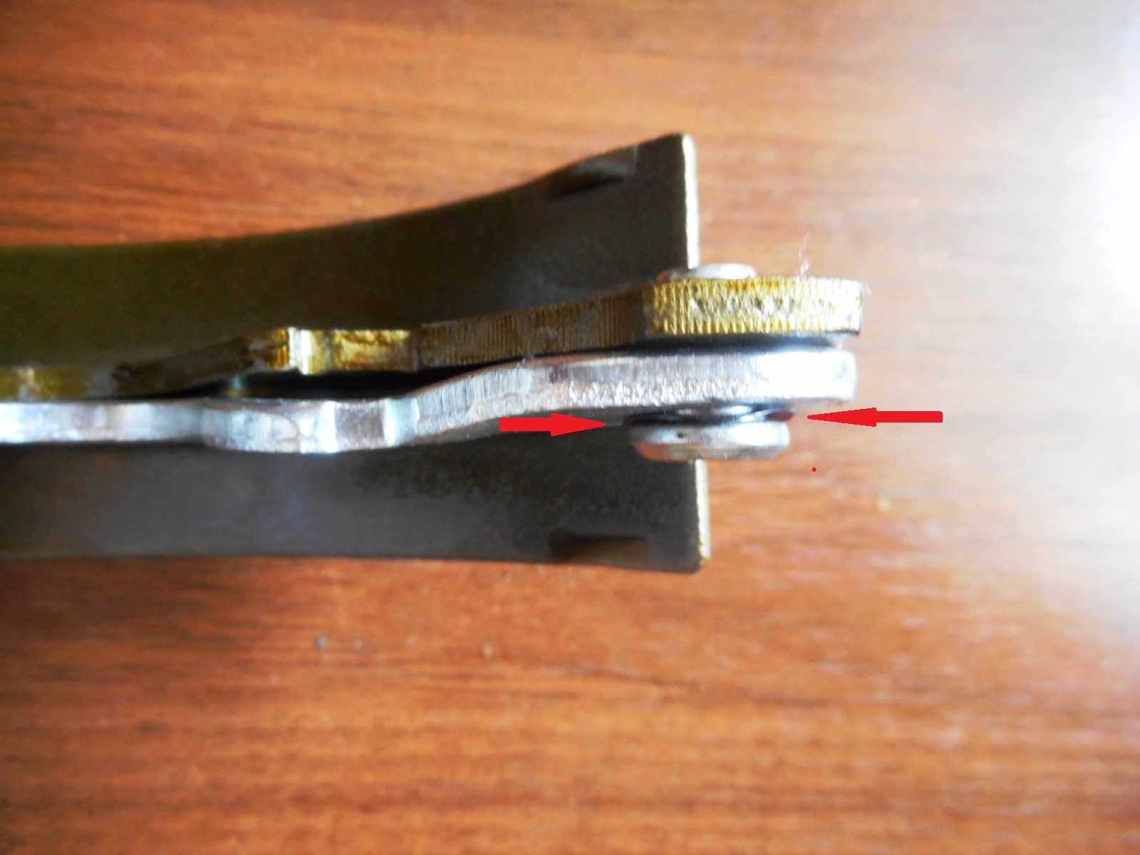

Пришли колодки Ween 1520005 для 4х4. Размер фрикционных накладок на картинке дан неправильно-поправил, ширина колодок дано правильно. Отверстие под "солдатики" соответствует оригиналу-сравнивал с колодками Bosch. Пишут, что 100% non asbestos- фрикционный состав смеси безасбестовый. Цена вопроса 1.4 руб.
Колодки обладают дискосберегающими свойствами, высокой прочностью и устойчивы к появлению сколов. Оптимальная износостойкость фрикционных накладок: дисковых – не менее 9,0 МПа, барабанных – не менее 3 МПа. Ресурс дисковых тормозных колодок WEEN составляет не менее 30 тыс. км, барабанных – не менее 70 тыс. км/

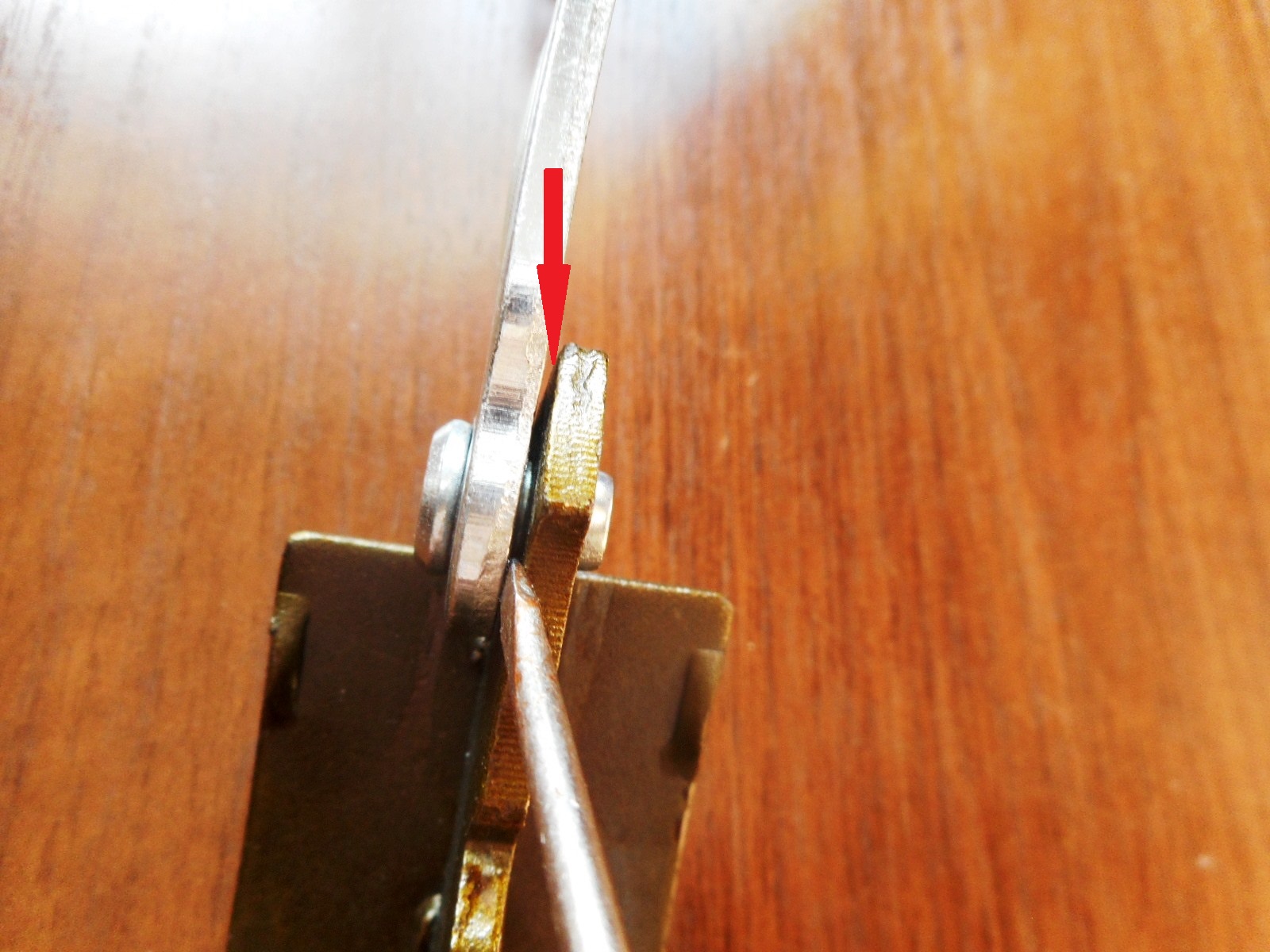

Заметил, что в крепёже у рычага ручника, подложена пружинная шайба.
Если вставить отвертку между колодкой и рычагом, то рычаг сдвигается в сторону, и образуется приличный зазор для смазки.
Они их на кой-то хрен в градусах меряли. Там длину дуги ещё вычислить нужно. Ну и вместо диаметра как у всех (228.6) указали радиус. Инженеры! С большой буквы "И".
А ну да, точно в градусах.

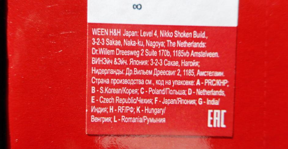

А вот кто производитель, по буквенному обозначению на упаковке не нашёл. На этикетке обозначено 10 стран производителей. По штрих-коду 87 Нидерланды.
