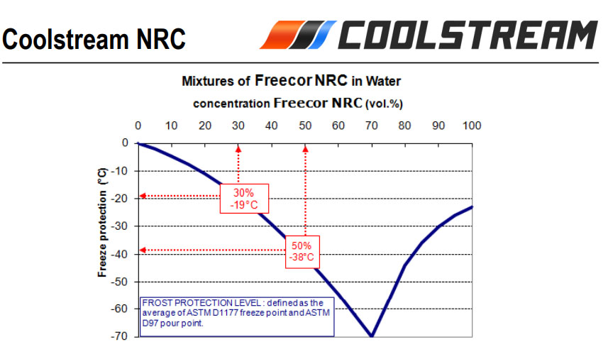

Сообщение от Bizet Посмотреть сообщение
Я конечно благодарю за предупреждение. В минус буду посматривать, но именно на упаковке моего концентрата все дозировки приводятся в литрах. Согласно руководству 1 упаковка +1,5 литра воды = -40 градусов по Цельсию.
Ну нет же. На упаковке же нарисовано 1,5 литра концентрата+ вода (1,5 литра).
Так как Вы развели, получается концентрация этиленгликоля 40 %. Это всего на -30С
А нужно 50% и выше. Но не более 70%.
У них на сайте же все расписано:
