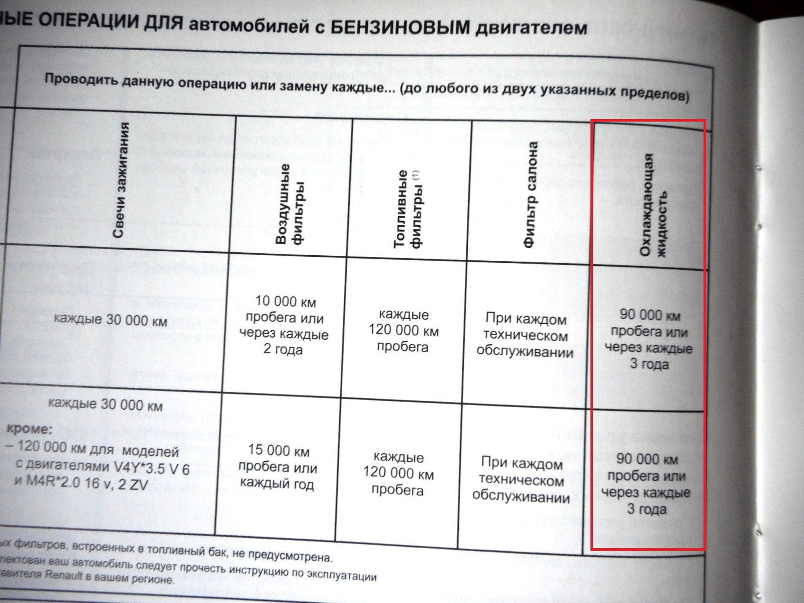

Re: замена антифриза
Сообщение от Strusto
А где про 3 года прописано?
В книжке-"Обслуживание авто"
В бумажках которые дал дилер при продаже авто
Я видел это на сайте рено на картинке сервисного регламента. Тут в разных темах эту картинку постили, лень искать, чот типа 90к или 3 года - что раньше... Ну... Спорно конечно, но... что есть, то есть... Я не поменял ни на 3-х, ни на 3.5... 63к сейчас...
Сообщение от bubba
Если не изменяет память, то видел таблички и без трех лет, только 90 т. км.
У меня пока прозрачный и цвет сохранил
Сообщение от Sane
А нам прописана замена антифриза раз в 3года или 90тыс. пробега.
А я менял в 5лет, вместе с термосом-захандрил.
В сервисной книге...но это для G11-12 (такие с завода залиты) у современных антифризов лет поболе будет[COLOR="Silver"]
