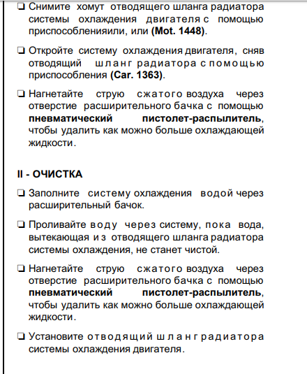

Всем привет! Вчера менял антифриз. Замену производил стандартным методом-снятие нижнего патрубка радиатора. Перед тем, как залить новый антифриз (см.фото), промыл двигатель 10 литрами дистиллированной воды. Сливал все на землю. Процесс промывки выглядел так: снял крышку расширительного бачка, снял колпачок пипки-развоздушки, снял патрубок с радиатора, дунул в расширительный бачек. Затем патрубок одел и залил воду (5 литров), закрыл развоздушку, расш.бачек и завел машину. Дождался срабатывания вентилятора (вода из бачка начала уходить),заглушил машину и опять все повторил.... В основном проблем не возникло, Повозиться пришлось с одеванием штатного хомута на свое место (на патрубок). На будующее, при замене антифриза, сниму с патрубка штатный хомут и поставлю обычный. Со снятием штатного хомута проблем не возникло....
Да, сосем забыл....Систему развоздушил.... После замены антифриза (вчера вечером и сегодня днем) уровень антифриза в бачке упал и ещё влезло чуть-менее 1 литра...
А зачем воду по чугунному блоку гонять, чтобы ржа поселилась? По манулу, воду нужно только пролить по системе...

Проливал он дистиллированной, а она есть в любом антифризе... Гонять по системе, что бы удалить остатки с нисливаемых мест.. например на дне радиатора грамм триста остаётся если не ошибаюсь.

Если быть уверенным, что это точно хороший дистиллят. Раньше он продавался в аптеках, а сейчас в запчастях. Похоже я таким дистиллятом укоротил срок своему родному аккумулятору, как то он быстро у меня сдох после долива этого дистиллята, хотя я его типа проверял-кипятил, смотрел есть ли после испарения белый налёт.

Вот я и не стал промывать)) думал думал, думал- думал и не стал. Помаксимому выдул, отобрал остатки шприцем с низа радиатора и расширительного, и просто залил свежий.

У меня за 4 года эксплуатации антифриз стал рыжего цвета, т.е. в нем присутствовала ржавчина. Ржавчина образуется в блоке двигателя. Чтобы на случилось отложений этой ржавчины и засорения каналов, я и промыл систему. Промыл 2 раза дистиллированной водой (по 5 литров), а затем промыл пятью литрами антифриза, который собирался заливать в систему (благо он стоит 500 руб. за 5 кг.). Через отверстие для развоздушки пошел новый, чистый антифриз. Я думаю, вряд-ли в системе осталось что-то от старого антифриза. Кстате, старый антифриз (родной) воняет жутко!
---------- Добавлено в 09:36 ---------- Предыдущее написано было в 09:32 ----------
Сообщение от Sane
Самый лучший способ подстраховки - промыть после дистиллята новым антифризом.
---------- Добавлено в 09:37 ---------- Предыдущее написано было в 09:36 ----------
А ржавчина куда деваться будет?

А куда-некуда, как писали выше, в запущенном состоянии она уйдет в радиаторы. А та ржа что на блоке, так и останется там висеть, и при запущенном антифризе, и не своевременной промывке, будет выдавать нам новые отложения ржи, ещё и при этом будет пескоструить систему изнутри.

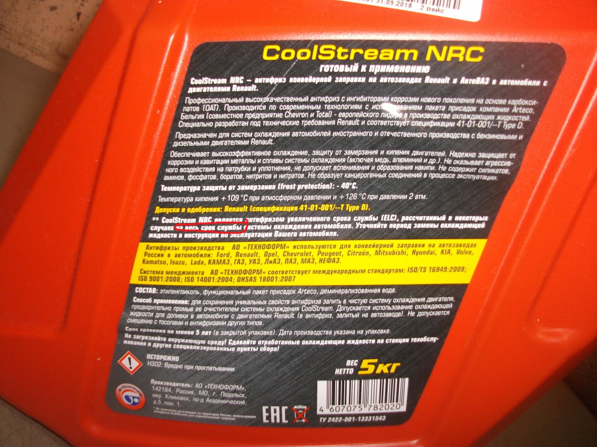

Кстати, свежий антифриз ...NRC и Premium, какие то мутные, имеют цвет неосветленного яблочного сока, чего не скажешь о концетрате Glaceol RX Type D-чистый как слеза.

(ц)Fill for Life — означает на весь срок службы… того агрегата, который использует данный расходник. Маленькая хитрость. Современные двигатели, радиаторы, помпы и турбины редко «ходят» более 150–200 тыс. км. А это как раз тот срок, который качественный карбоксилатный или лобридный антифриз должен прожить.
А нам прописана замена антифриза раз в 3года или 90тыс. пробега.
