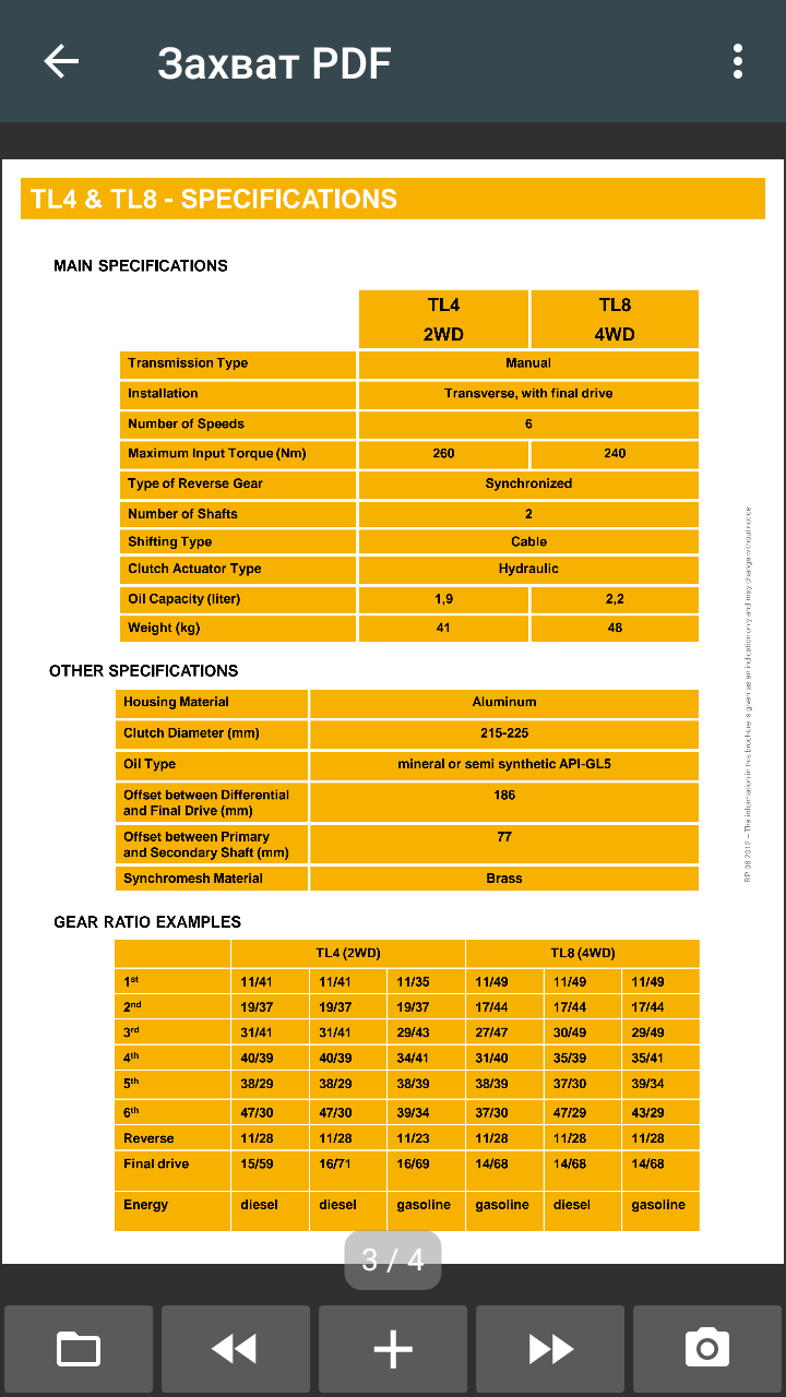

Там если GL4+ или GL5 залить, вроде как синхроны может отрыгнуть. Довольно много неудачных экспериментов было.
брехня.
Есть брошюра по кпп дастеров . там указано что льётся гл5 в эту коробку.
Синхронизаторы латунные (Brass)
