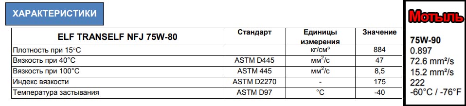

С маслом в коробку вроде определились !
Надо лить GL-4, с небольшой вязкостью (47/8,5)
Рекомендовано: Elf NFJ 75W80 .
Температура застывания -40*С.
А, что залить в раздатку и задний мост?
Рекомендованное тип B FE80W90 мерзнет при -27*С !!!
Приводилось еще одна марка Tranself universal FE 80W90 , с температурой застывания -33*С.
Разница в 6 градусов . Как это отразится в эксплуатации ?
Не знаю , какое масло залито у меня , но в Питере при морозах -25*С это очень чувствовалось

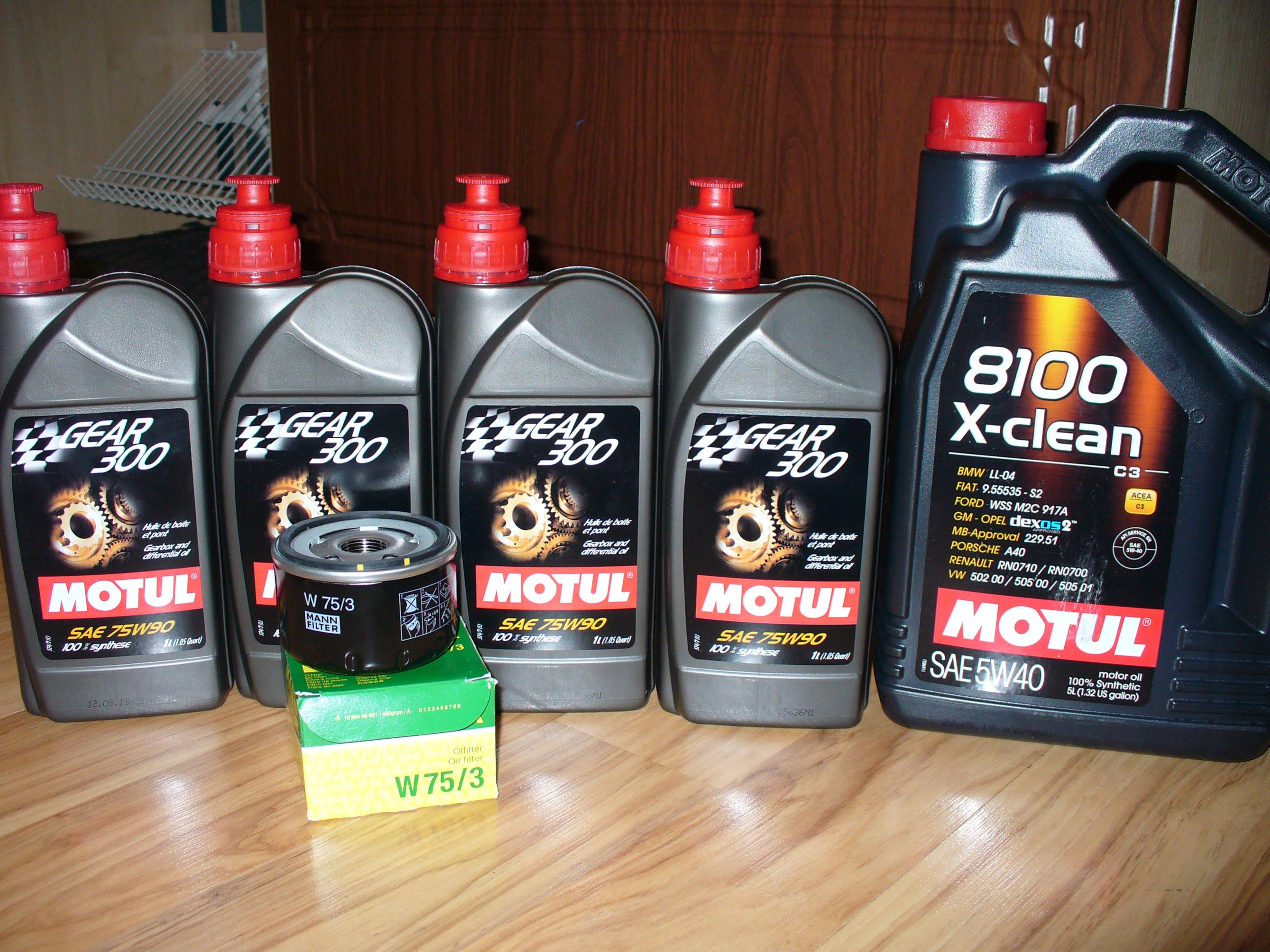

Всем привет. Купил дастера, и после покупки сменил масло в трансмиссии. Влезло 3 литра на всю трансмиссию. А тут читаю, что 3 литра только в коробку должно влезть. Где подвох? СТО проверенное да и сам рядом стоял видел, что потекло из заливной пробки. У кого сколько масла влазит? Залил Мотюль 75w90 gl4+(допуск и на gl-4 и на gl-5)
Что Вы имеете ввиду под "всю трансмиссию"? В МКПП влазит 2.7 - 3 литра, в угловой (передний) редуктор - что-то около 250 мл, в задний редуктор 750 мл. Но в угловой и задний редуктор идет другое масло, не которое в МКПП (например, ELF TRANSELF SYN FE 75W-90 ).
Мотюль в коробку зря. Слишком он жидкий, железистые переключения будут. Мне не понравился. На форуме большинство уверено, что для нашей механики лучшее масло-родное масло. Но после -20 он густовато.

Ну то и имею в виду.. на все ушло 3 литра +\- 100грам. Брал 4ре литра остался литр. проверил еще раз - все по уровню.
Масло по допускам проходит и в мост и в коробку и в угловой редуктор
---------- Добавлено в 09:55 ---------- Предыдущее написано было в 09:54 ----------
Сообщение от TiM*
Ну летом посмотрю, сейчас нормально вроде все. Не понравится - сменю

ELF TRANSELF NFJ 75W-80 - API GL 4+
а в мосту и раздатке синхронизаторов нет.

ЕМНИП 6 лет и 70 т.км. езжу на такой заливке (в литрушках). Замечаний нет. Когда только залил, почувствовал четкую разницу со штатным маслом - лучше накат, в морозы легче коробка работала. С тех пор еще не менял. Оно залито и в КПП, и в раздатку, и в задний мост, т.к. имеет допуск GL4/GL5.

В коробку бы надо 75W80
Это масло почти в два раза гуще штатного Elf NFJ 75W80, передачи же трудней должны включаться! не?
Я ездил на мотюле в коробке. Передачи включаются легко, да же "железесто" ))) Как будто там не масло а вода. Мне не понравилось.
Но зимой не застывает как штатное.
Почитайте все сообщения на этой странице , в том числе, мои. Первые впечатления от смены масла в КПП. Прошло более 6 лет. Никаких неудобств не испытываю и поныне.
