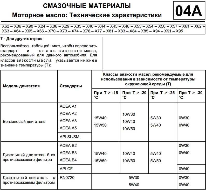

Моторное масло для двигателя Рено Дастер 2,0 (F4R 16V) 2011- / 2015-
Масло для Двигателей Рено Дастер
Уважаемые Формунчане Дастер вот вот Появится на свет
Предлагаю по размышлять
по поводу Масла
кто какое лить будет что за масло предлагает дилер
Можно еще голосовалку прикрепить, кто каким масло пользовался
Тех.нота по применению масел для Дастера
пдф-ка
Спасибо уходят
hyperion
UAZ MOTOR OIL 0W-40 - аналог Лукойла Поляр 0W-40
000000473405400 - 4л
000000473405300 - 1л
