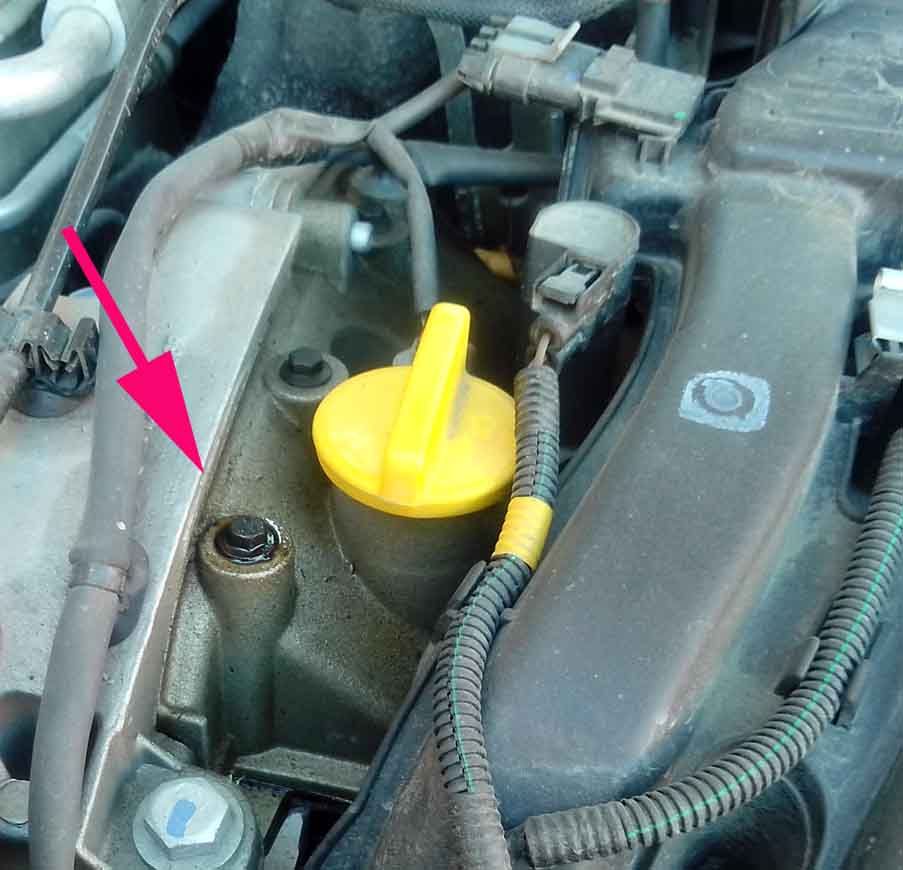

Сопливит моторное масло
Из-под головки болта рядом с заливной горловиной. Двигатель 2.0. Пробег 6800. Масло родное, с завода. Уровень нормальный.
Кто встречал такое? Насколько опасно?

Поиск рулит. уже все описали. Опасного в этом нет абсолютно ничего, но неприятно. Дилеры по гарантии сажают эти болты на герметик. Но! просто отпотевание не считается гарантийным случаем, Нужно, что бы была течь - т.е. капли масла. Перед заездом к дилеру капни в уголки масла со щупа. В основном прокатывает.
