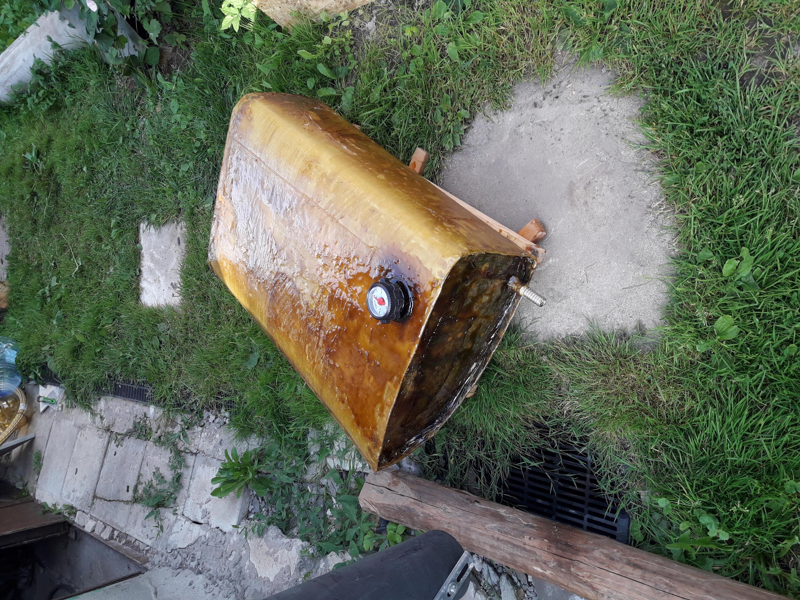

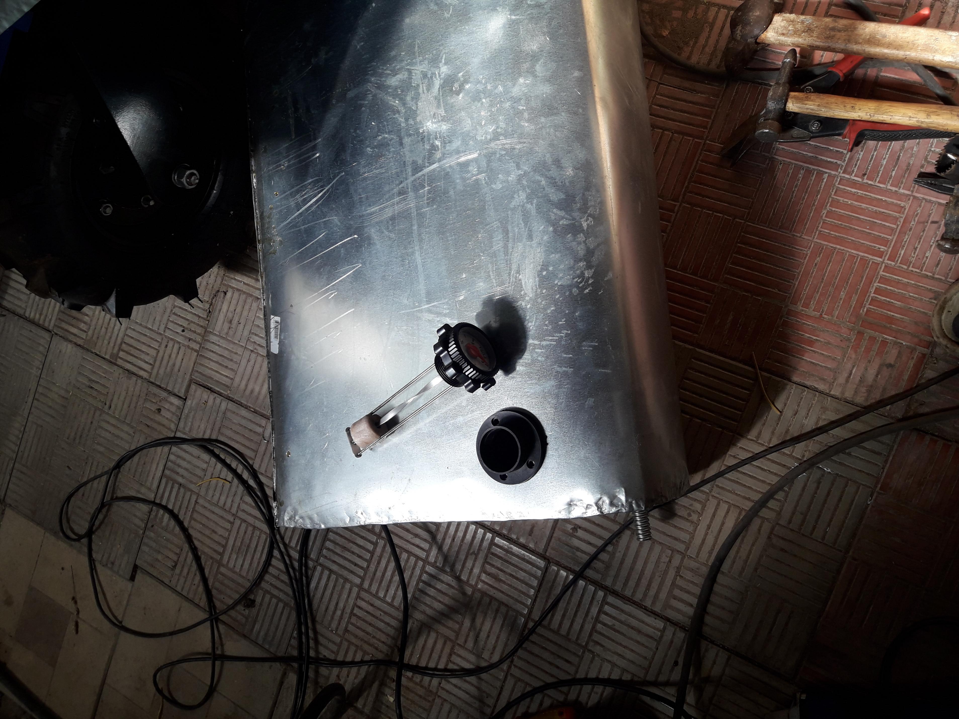

бак в задний свес по форме месторасположения свернул и спаял из оцинковки и оклеил эпоксидкой, внутри впаяна волногасящая перегородка. Горловина с алиэкспресс. Холодильник компрессорный дэу, 220в 63вт. работает от 200вт 18вольт солпанелей и акб 12в 75 Ач через инвертор синусоидальный с алиэкспресс с заявленной мошьностью на сайте 6000вт. На самом изделии про 6000вт ни слова но работает. Правда жрёт более 1,5А на режиме холостого хода. По этому была изменена схема включения - выход инвертора подключен к компрессору холодильника а выход термореле холодильника подключен вместо клавиши включения инвертора. Таким образом инвертор стал частью холодильника и запитать им другие потребители нельзя.
