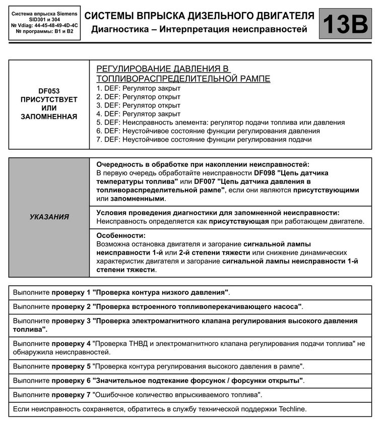

Тогда побеждай дальше. Учись интерпретировать ошибки. Кроме самой ошибки важна её детализация (область 3).
На твоих фото её не видать. Для окончательной победы клипа хотелось бы, чтобы работала кнопка 4 «Ремонтная инструкция» для чего нужно установить «Dialogys» и тогда клип будет «подтягивать» из него документацию по интерпретации ошибки - типа вот такого:
В документации найдёшь и алгоритмы устранения ошибок.
