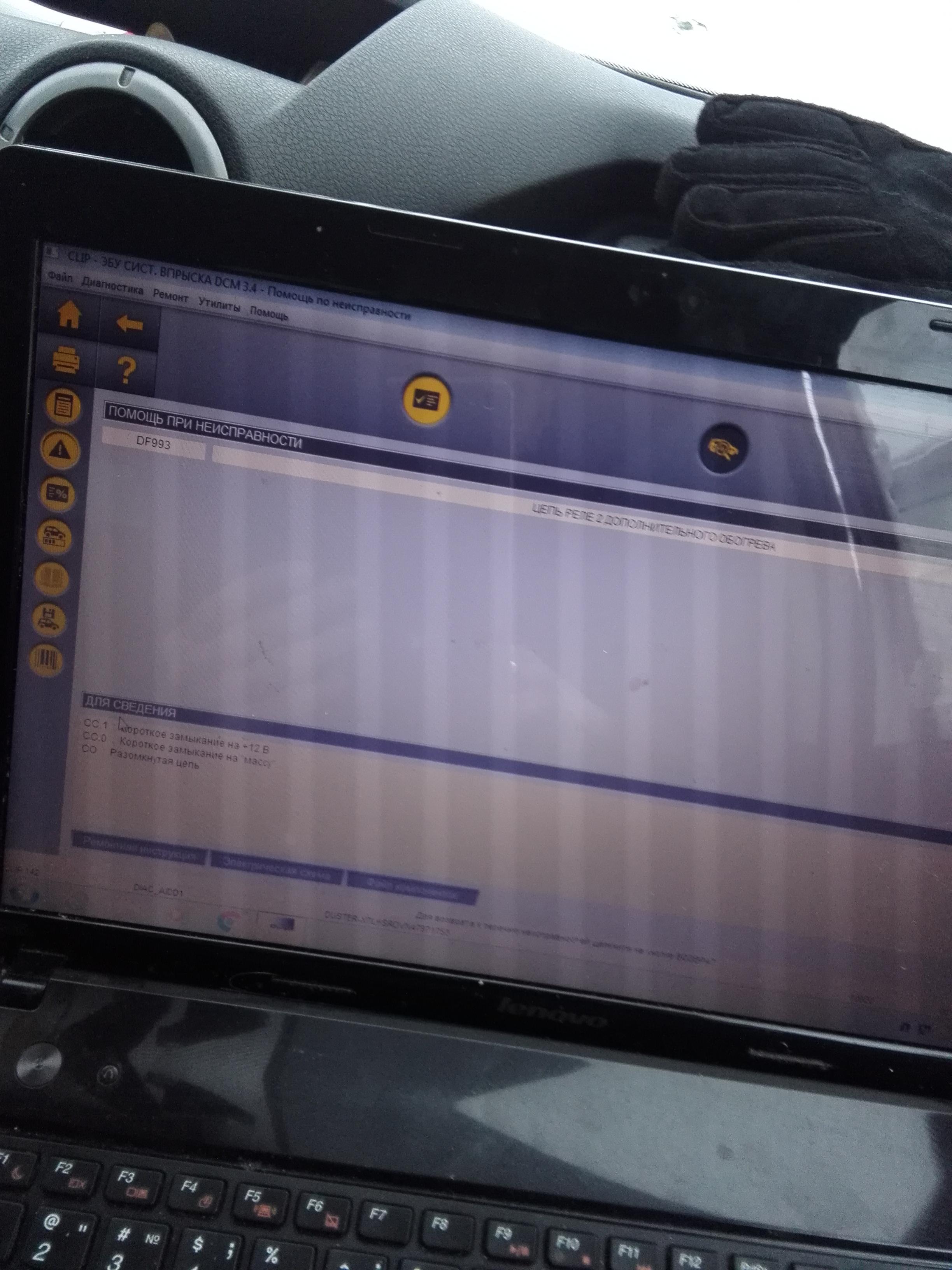

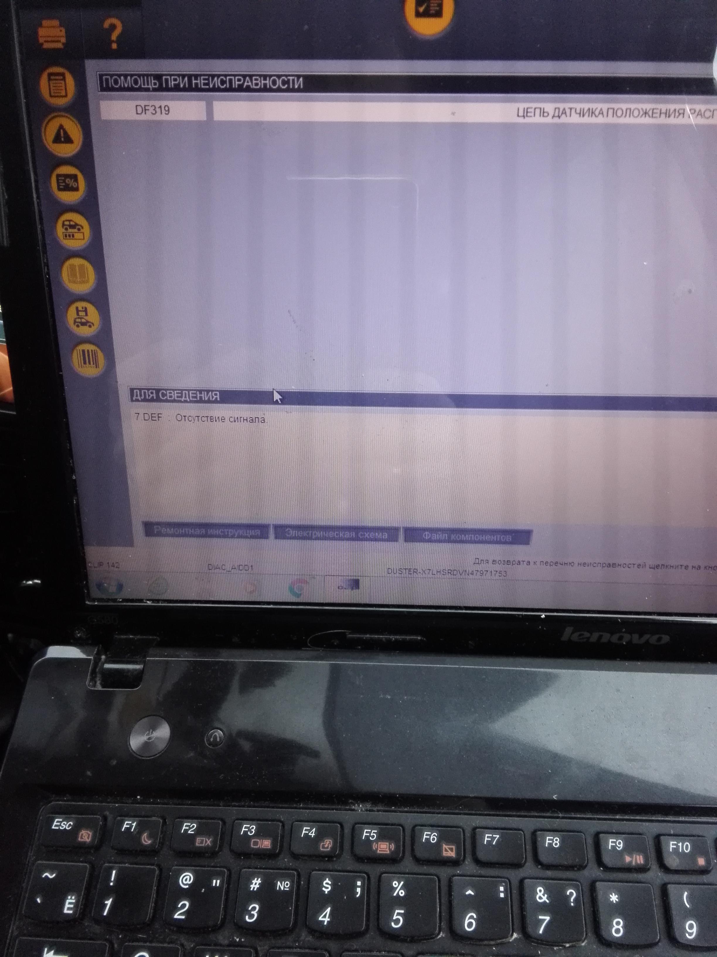

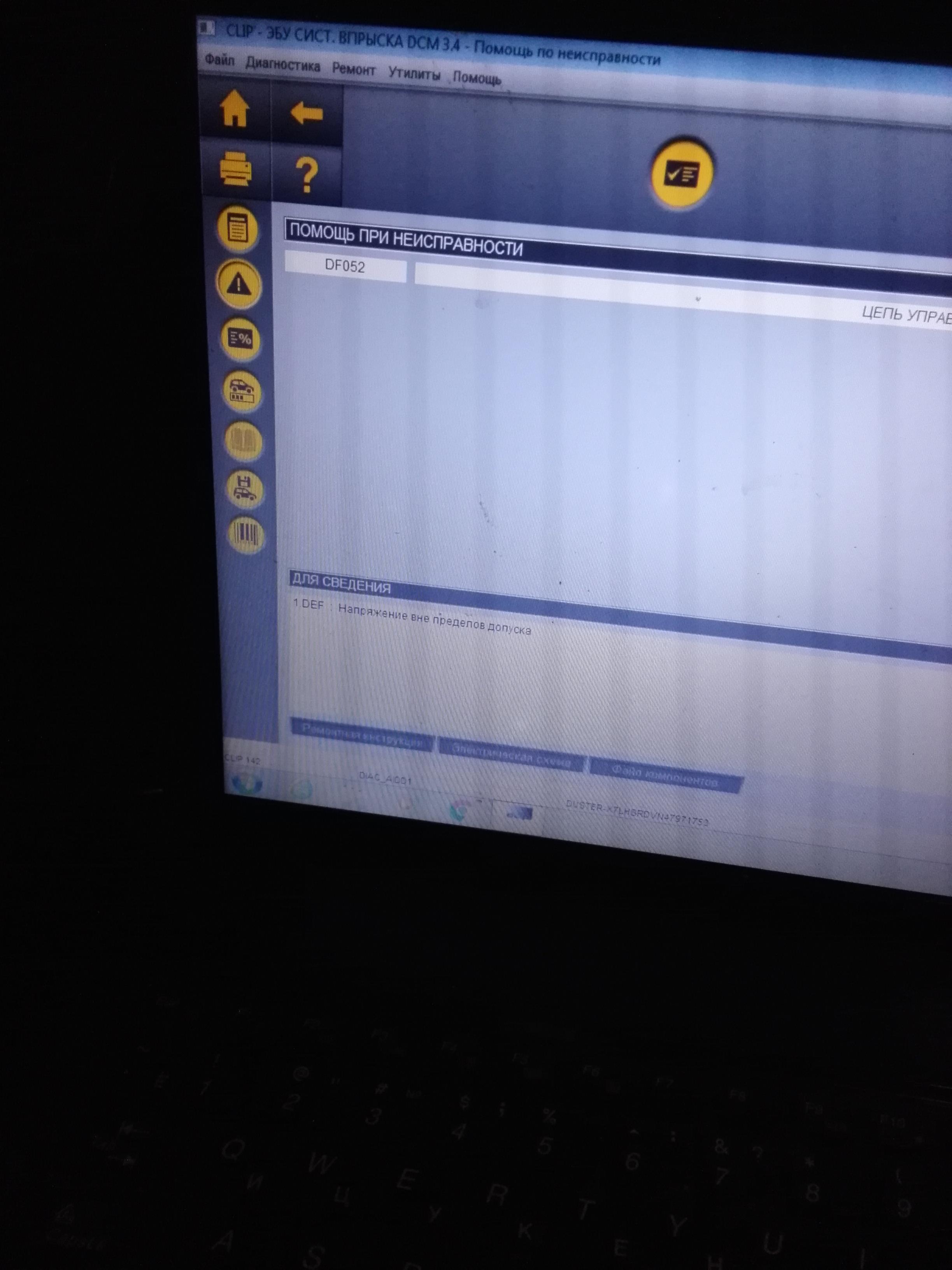

основные ошибки

Сообщение от dodster
Победил клип и установил все же его..
Тогда побеждай дальше. Учись интерпретировать ошибки. Кроме самой ошибки важна её детализация (область 3).
На твоих фото её не видать. Для окончательной победы клипа хотелось бы, чтобы работала кнопка 4 «Ремонтная инструкция» для чего нужно установить «Dialogys» и тогда клип будет «подтягивать» из него документацию по интерпретации ошибки - типа вот такого:
В документации найдёшь и алгоритмы устранения ошибок.
